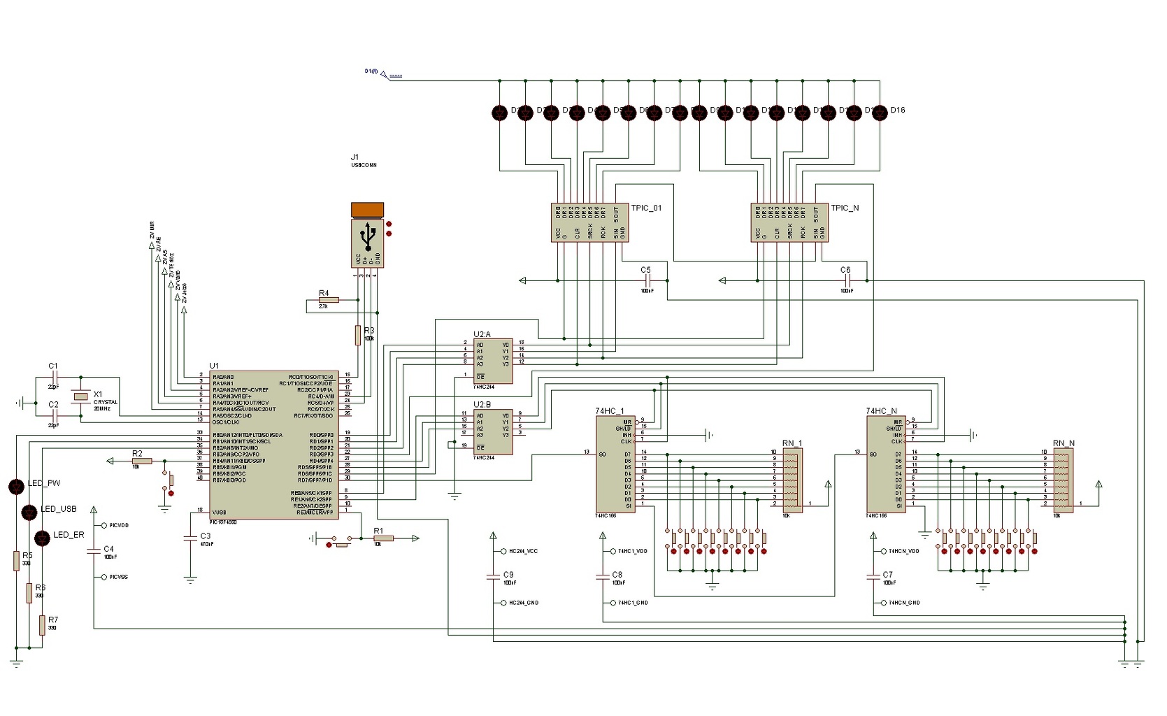

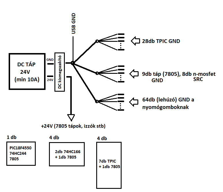

Mivel valóban már nem PIC-es kérdés, hanem alapkérdés, ezért remélem itt segítségre lelek.
A projektemhez szeretnék segítséget kérni, amit már párszor részleteztem a PIC kezdőknek topikban. Ezúttal a földelés miatt szeretném a szakértők véleményét kikérni. Próbapanelon már üzemel 1-2 kötés, de még az összes nyák készítése előtt biztosra szeretnék menni.
Egy vasúti biztosítóberendezési pult vezérlését oldanám meg PC és PIC kapcsolattal. A pult izzókból (24V, max 50mA) és nyomógombokból áll, az izzókat TPIC6C595-tel vezérlem, a nyomógombok állapotát 74HC166-tal olvasom be. Na most lett összesen 224 db külön izzó (és n-mosfetek) és 64 db nyomógomb. Ez így 28 db TPIC-et és 8 db HC166-ot jelent. Ezek 4-4 különálló nyákra készülnének egységesen elosztva. Mindegyik nyákra külön 7805 feszültségszabályzó kerül.
Miivel sok izzóról és hatalmas áramfelvételről is lehet szó, amelyek egyszerre világítanak (akár 5-6A), ezért abban maradtunk, hogy a TPIC-eket csillagpontosan földelem. A 74-es sorozat földjei a 7805-be mennek. A biztonság kedvéért ezeknek az IC-knek a tápját is csillagpontosan földelem. Nem tudom, hogy a nyomógombok lehúzó vezetékeire kellene-e csillag, de igazából az már részletkérdés, mert ugyanarra a nyákra csatlakozna az összes.
Mivel rengeteg földről és sok-sok sorkapocsról lenne szó, nem tudom egy nyákra rápasszírozni az összes (kb 100db) földelést, ezért körülbelül a mellékelt ábra alapján lenne a csillagpontú földelés, ami kb már egy fára hasonlít, de nem tudom ez így jó-e? Most nincs optocsatoló az áramkörben, de ezzel a kapcsolással elkerülhetem a földhurkot opto nélkül is? Ha mégis kellene optikai leválasztás, kérlek segítsetek hova mit tegyek, mert eléggé ismeretlen számomra még a dolog.
Köszönöm előre is a segítségnyújtó hozzászólásokat!

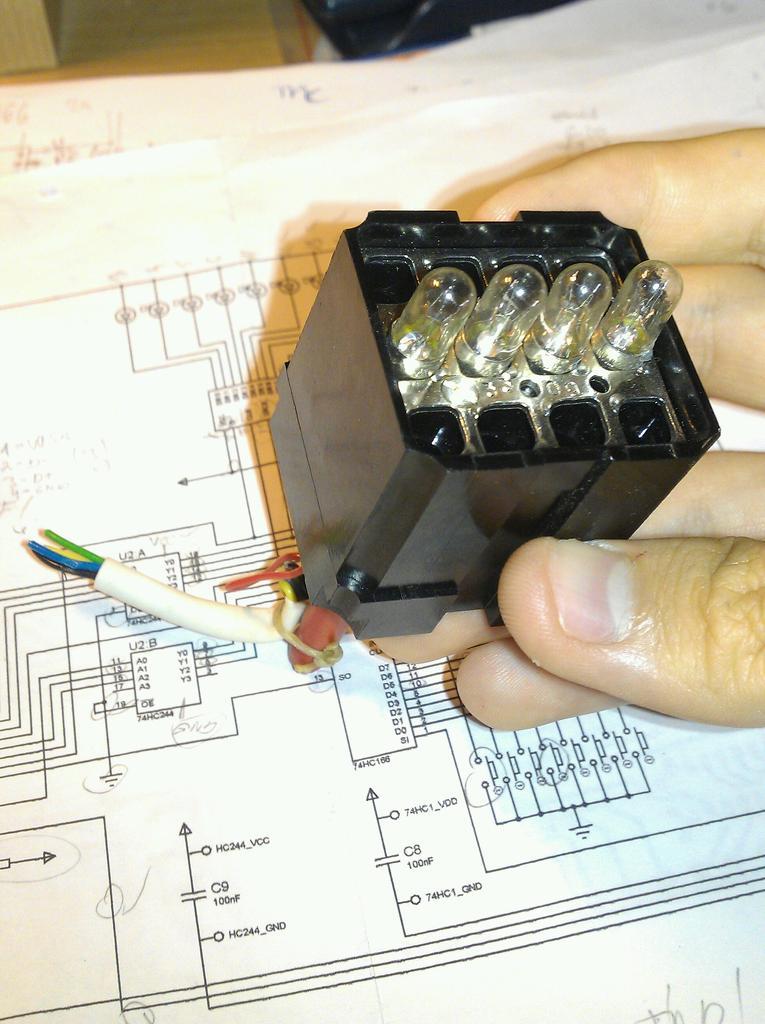

(UI: mellékeltem egy foglalatot, hogy el lehessen képzelni az egészet. Ebbe mehet max 12 db izzó, de a nyomógombok is ebbe csatlakoznak, csak akkor a nyomógomb két izzó foglalatot zár össze)
