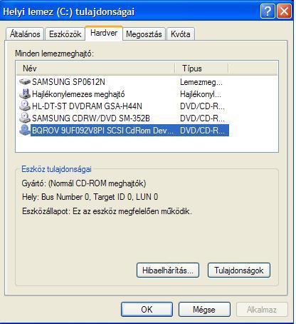

(#) VIM válasza coyote55 hozzászólására (») Máj 23, 2013 /
Szia! Hogyan kell ügyelni a sorrendre? Mikor indul a rendszer, mindjárt az elején megáll és kész. Kezdjük ott, hogy össze kell csatlakoztatni a vezetékeket a HDD-knél és elindítani a bootolást és figyelni, hogy mit ír ki a képernyőre?

(#) VIM válasza coyote55 hozzászólására (») Máj 24, 2013 /
Ezidáig ezen a műveleten fáradoztam és nem megy sehogyan sem. Az első hibát ott követtem el. hogy a port kábelét fordítva dugtam össze. Ez annyit jelent, hogy a szalagkábel végét dugtam a "slave" HDD-be, mert így volt egyszerű összedugni, de NEM volt így jó! Megfordítva a kábelvégeket felállt a rendszer de most ott tartok, hogy csak a biosban látja az "új" HDD-t, a Windowsban nem ismeri fel, csak a mellékelt képen lévőnek. A jumpert mindegy, hogy rajta van slave-ben vagy nem hagyom rajta egyáltalán, a "total commandert" kikapcsolva sem ismeri fel az XP. Majd most XP CD lemezes formattálás lesz eszközölve. ...vagy van még valami boszorkányság?
Szia! Hát eddig szenvedtünk vele, mármint a HDD formázással de nem hajlandó sem egymással (master és slave), sem DVD/CD RW párosításban külön-külön működni csak külön adatkábellel külön porton hajlandó felfednie magát ez a Barracuda 7200.7 HDD. Tehát XP alatt megformázva sem hajlandó együttműködni más hardverrel csak külön porton. Hát köszönöm az eddigi jó tanácsokat de magam sehogyan sem boldogultam volna és még a hozzáértő segítségemnek is feladta a leckét, mert még Ő sem találkozott sűrűn ezzel a problémával.
