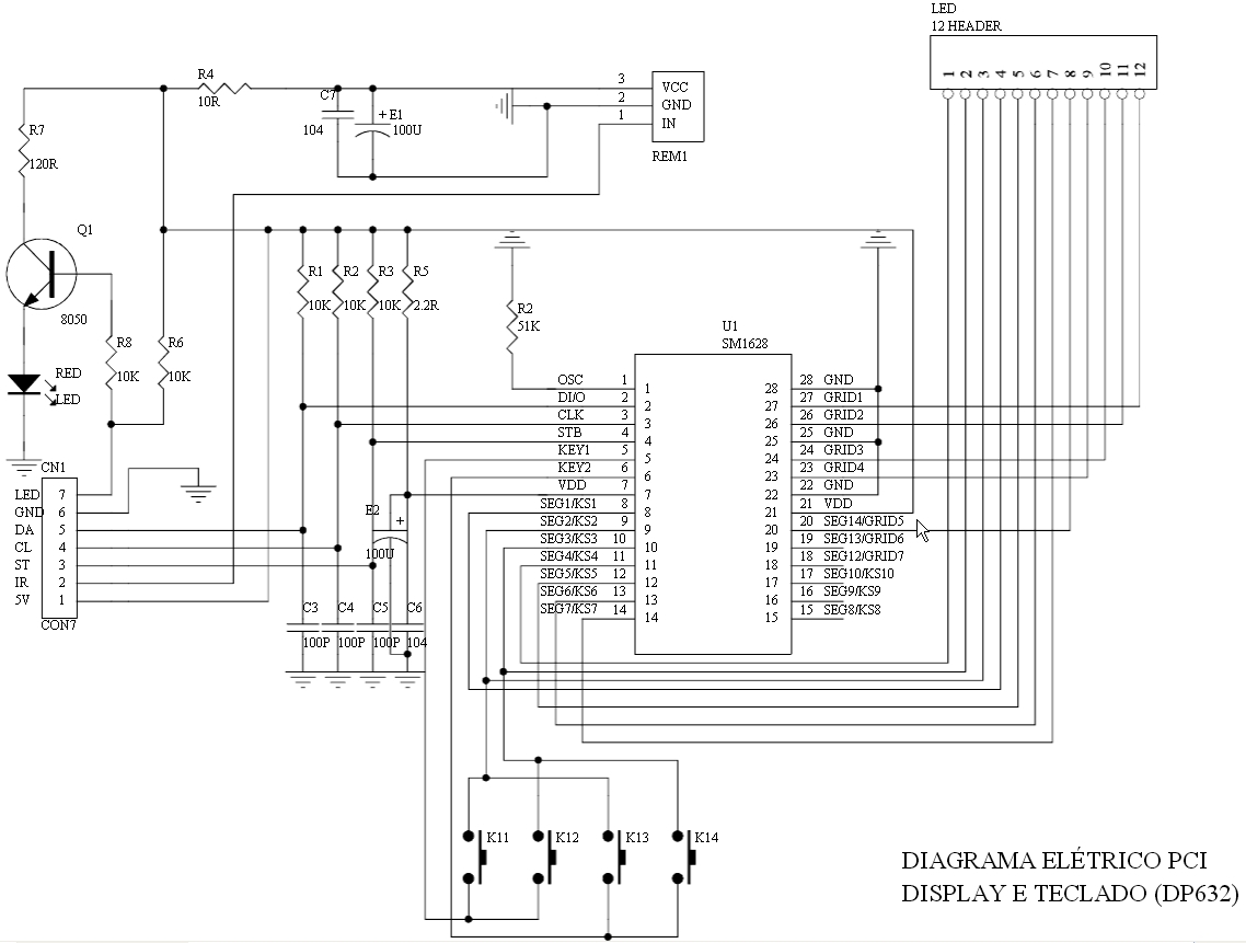

(#) qvasz2 válasza ilyesimre hozzászólására (») Nov 8, 2013 /
Zöld színnel te rajzoltál rá, vagy az gyári jelölés? Mert az egy ellenállás jele, ha gyári, és akkor egy sima áramkorlátozó ellenállással oldották meg a ledek meghajtását.
(#) ilyesimre válasza qvasz2 hozzászólására (») Nov 8, 2013 /
Gyárilag van ott a jelölés!

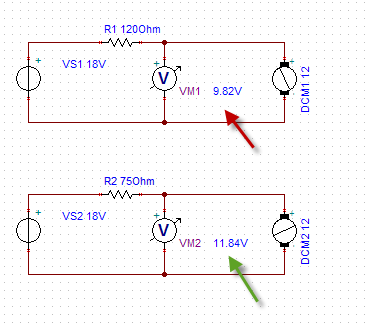

Van egy 12V/0.6W venti. 120 ohm előtét elég neki 18V-ra, igaz?
(#) efraim válasza usane hozzászólására (») Nov 8, 2013 /
Elégnek elég, de kevesebb jobb lenne, ha teljes fordulatszámot akarsz

Azt elfelejtettem hozzátenni, hogy nem sima venti, hanem pc venti.
