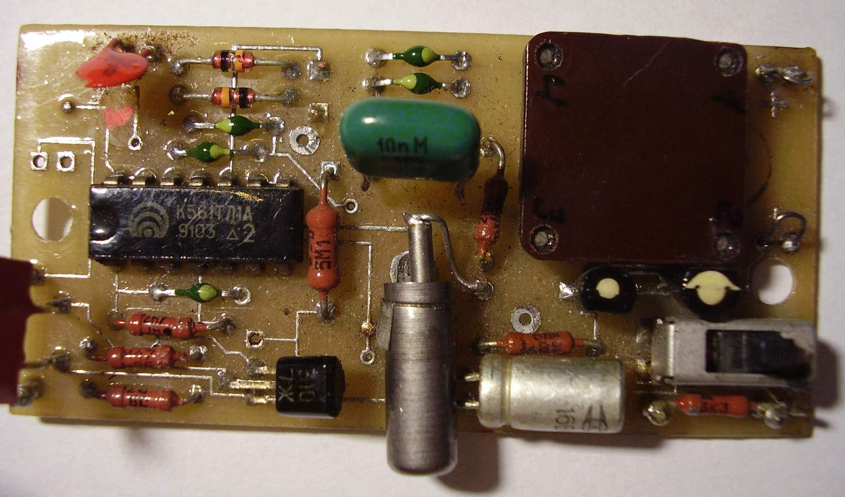

Üdv mindenkinek. Elkészítettem egy működőnek mondott kapcsolást, de nem akar működni véletlenül se. A hibajelenség röviden: bs170-es(Q2) melegszik, a led világít és a hangszóró búg. A csatolt pdf-ben van a kapcsolás, alkatrészek minden, annyi különbséggel hogy a 2n7000-es helyett bs170-et használtam. Ha valaki van ötlete hogy mi lehet a gebasz attól szívesen várom a segítséget
A hozzászólás módosítva: Nov 20, 2012
Még ha működik is nem mondható stabil csőfeszültségűnek, pláne nem elemtakarékosnak. Lemezelt vasmagos trafót használsz? Rakj fel képeket a panelről meg pontos listát az alkatrészekről amit találtál hozzá.
Most úgy állok vele, hogy legelőször legyen egy működőképes darab, csinosítgatni meg fejleszteni pedig azután érdemes. Szóval próbáltam vasgmagossal és kis vakutrafóval és mindkettővel ugyanaz az eredmény. Még aggasztóbb hogy a búgást trafó nélkül is produkálja. Totál fogalmam sincs mit nem csináltam jól. Az alkatrészek között csak kettő változtatás volt: a 2n7000-es helyett bs170 (más lábkiosztású de figyelembe vettem, a 2n6427 helyett bc517-et .
Akkor először is trafó nélkül ellenőrizd le az oszcillátor működését egy a trafó helyére kötött pl 100 óhmmal, pl szkóppal. Ha ez stimmel az elméleti frekvenciának ami kijön az 555 adatlapja szerint ezekkel az oszcillátortagokkal, akkor rákötheted a trafót ami 6/230V-os felel meg ide kis méretű pl 3W, utána rakod a diódát és a szűrőkondit amit szerintem kihagytak a D1 és az R3 közül pl 470nF/630V és méred a feszkót. Ha kevés akkor módosítani kell többszörözőre. Amíg nincs szűrt stabil pontos csőfeszed ne is kapcsold rá a csövet mert tönkrevághatod.

Szkópom az nincs, sőt még az ismerősöknek sem szóval az bukó, de szerintem nem az 555 résszel van a gond. Annál inkább a helyettesített tranyókra gyanakszom, de az eredetieket sehol se kapni. Esetleg valamilyen működő kapcsolást tudnál mutatni vagy ajánlani mert kezdek kiakadni

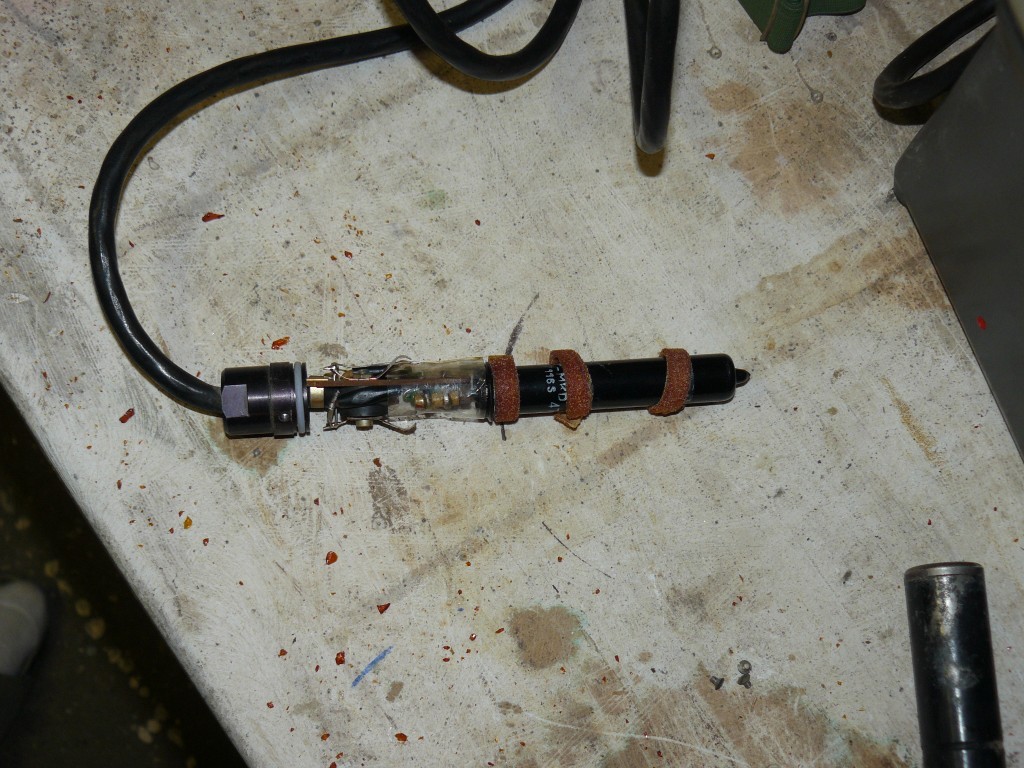

Hozzám került egy VEB gyártmányú VA-J-100 típusjelű sugárzásmérő. Valami raktár felszámolásból. Ismeri valaki ezt a típust? A neten nem találtam róla semmit. Mivel nem működik (gondolom az elem már kimúlt benne), szét is szedtem. A szondájában valamilyen fekete cső van. Több kérdésem is lenne. Az első és legfontosabb, hogy az ilyen használt készülékek veszélyt jelenthetnek esetleg (maguk is sugároznak szennyezettségtől)? Illetve hogyan lehetne életre kelteni, hogy legalább magát megvizsgálhassam vele? Ha jól sejtem, a képen az lehet az elem benne, amihez a kék/piros vezeték fut.
Üdv! A műszer állapotát nézve az eredeti működésre kis esélyt látok, főleg a kontakthibák miatt, viszont a Geiger-Müller csővel tudsz építeni egy újabb műszert akár a szondafejjel együtt. Szennyezettségtől nem kell tartanod.
