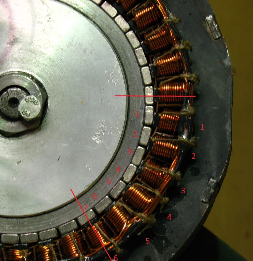

Az alábbi próbagenerátor tekercseit hogyan kössem be, hogy kapjak is belőle áramot? ![]() A vasmag 250 mm belső átmérőjű, és most csak 10 mm vastag. 10×10×2 mm mágnesek vannak, kérdés hányat és hogyan alkalmazzak? Válaszokat előre is köszönöm!
Kezdőt a kezdővel, végzőt a végzővel kell sorba kötnöd, minden fázistekercsnél. R fázis kezdője, S fázis végzője és T fázis kezdője lesz a csillagpont. (ha az egymást követő tekercsek sorrendjét nézzük.) 8 pólust kell kialakítani, vagyis 16 mágnest kell felragasztanod a forgórészre úgy, hogy egy mágnes felülete 3 fogat érjen át. Érdemes elfordítva felragasztani a mágneseket, hogy az indítónyomaték ne legyen túl nagy. Milyen vastag lesz a végleges generátor?
Próbálkoztam és az alábbi eredmény született: 1. Fázisonként 16 tekercset sorba kötve (minden harmadikat) az eredmény 0. ![]() 2. Minden 12. tekercset sorba kötve és 3 fázisba már elértem 22v-ot Ezt megismételve és párhuzamosra kötve alig pár volt. Szóval most megállt a tudomány ![]() Idézet: „vagyis 16 mágnest kell felragasztanod a forgórészre úgy, hogy egy mágnes felülete 3 fogat érjen át” Ezt hogy értelmezzem? 1cm mágnes nem fogja átérni a 3 fogat, mert 50 mm 3 fog között a távolság. A végleges generátor elvileg 120mm magas lesz (de van belőle 300mm )

A tekercseket nem elég sorbakötni,hanem fontosak a kezdő -végző szálak is. tehát: 1 fázis: k- v_ v-k_k-v_v-k stb.... és a lényeg, hogy a végén a csillagba kötés előtt az egyik fázistekercs kivezetését meg kell fordítani, mert a tekercselés most csak 3x60fokos, és a három fázishoz 120 fokos kell,tehát 180 fokos fordítással áll be a 120. ( remélem nem tévedek) A mágnesek pedig körben a forgóeészen : éééé dddd éééé dddd stb.... 8 db északi és 8db déli pólust kell kialakítani felváltva.Ha 10mm széles a mágnes akkor csak 4db fér el egymás mellett üdv: foxi A hozzászólás módosítva: Jún 3, 2013

Majd holnap kiderül, hogy működik-e a dolog. Idézet: „és a lényeg, hogy a végén a csillagba kötés előtt az egyik fázistekercs kivezetését meg kell fordítani, mert a tekercselés most csak 3x60fokos, és a három fázishoz 120 fokos kell,tehát 180 fokos fordítással áll be a 120. ( remélem nem tévedek)” Ehhez jó lenne valami ábra. ![]() Most ha sorba kötök 16 tekercset, akkor azok egymástól 22,5 fokra vannak. (48 tekercs van). Amennyiben 60 fokonként elindulok akkor 6.tekercs után hogyan tovább?
Talán jól sikerült kinézni az ábrából, hogy a horonylépés 3, azt pedig már írtad, hogy 48 db tekercs van benne. Akkor ez tényleg egy 16 pólusú generátor. Lacza89 és Foxi63 jól leírták, hogy fog működni.
Megjegyzés: Minden harmadik tekercset kell sorba kötni az instrukció alapján. (a villamos fok nem azonos a geometriai fokkal). A mágnes berakható az áthúzott ábra szerint, nekem így van betéve egymás mellé neodym mágnes, igaz, azok kerekek. (van róla kép is itt a fórumon). Jobb lenne 3 mm vastag mágnes. Biztos hogy nem szóltam volna bele, ha nem lenne látható, hogy: Btoti nem régen felrakta az agymotorjának a fényképét jól dokumentálva. 36 db tekercs, és 40 db mágnes dolgozik együtt. Nekem működik egy saját készítésű generátorom, 9 db tekercs és 8 db mágnes van benne. A Te vasmagodra adódik az a figura, hogy 48 db tekercs 1-es horonylépéssel, és vele szemben 44 db mágnes. Ez kevesebb réz huzal felhasználást (belső ellenállás csökkenést), és kisebb ragadást adna. A jelenlegi mágneseddel biztos kisebb lenne a teljesítmény, mert ide 15 mm széles mágnes illik. Ez most olyan "jó tanács" gondolat, mert illett volna megnéznem a feszültségeket a tekercseken különböző mágnes szögelfordulásnál. Biztos vagyok benne, hogy ezt most rövid időn belül nem fogom megtenni.
Köszönöm a válaszaitokat! Akkor a fentiek szerint a három fázis így néznek ki: 1 fázis kezdő csillagpont k-v_v-k_k-v_k... 2 fázis végző csillagpont v-k_k-v_v-k_k-v.... 3 fázis kezdő csillagpont k-v_v-k_k-v_k... Javítsatok ki ha tévedek! Egyébként sziriusz a Te exceleddel számolgattam elvileg 48 tekercs 250 menet 0,315 rézhuzal és ekkor háromfázis 230 v kellene, hogy legyen. Nemsokára beszámolok az eredményről.
Köszönöm mindenkinek a segítségét! A tanácsok szerint jártam el és siker van Igaz a végén azt fordítást nem csináltam meg, de ha kapok még instrukciót akkor megnézem úgy is.Most csak 16 db mágnes van felrakva, de kézzel a 40w 230-as izzót is sikerült fényre bírni. Fúróval megforgatva mértem terhelten 470voltot is ![]() Még egyszer köszönöm a segítséget ![]() Most már elkezdek okoskodni a nagyobb verzión, de ez a mágnes egymás fölé rakás szerintem nem fog összejönni.
Tehát: az első fázistekercs az első horonyból megy a 4.be. ez 180 villamos foknak felel meg. A következő tekercs belátható, hogy 60fok eltolással kerül bele. A harmadik, viszont már 120 elektromos fokra van. Ha már kész az összes elkötés és már csak csillagba vagy deltába kéne kötni, akkor kell a második fázistekercs kivezetéseit megfordítani.Ekkor 60 fok meg 180 fok= 240 fok.. Azaz nem a 3 végzőszál a csillagpont, hanem a második tekercsé fordítva kerül bekötésre. Remélem érthető. üdv.: Foxi A hozzászólás módosítva: Jún 4, 2013

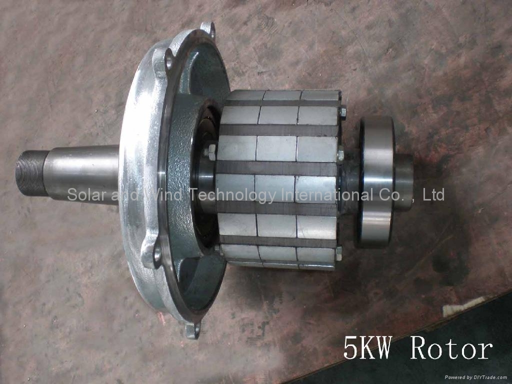

A fent leírt eredményeket 16 mágnessel értem el, de mivel ez a ketyere most mindössze 10mm vastag így nem tudom a ragadást kiküszöbölni. A nagynál természetesen egy mágnesszélességet (40×15×6mm N52 lenne benne 3 sorban) elforgatok majd az állórészen, csak az a kérdés, hogy 3 sor magasságban a különböző pólusokkal indukál-e áramot. (ld. kép) A mostani körön kb 0,2 mm-t bereszeltem és úgy tettem fel a mágneseket, azt a variációt még nem próbáltam, hogy sorban egymás mellé tegyek mondjuk 3-at a taszítás miatt. Teszek egy másik képet is, amin látszik, hogy egymás fölé vannak sorolva a mágnesek, csak kérdés, hogy egy oszlopban váltva van-e a pólus, de szerintem másként nem lehet egymás fölé tenni.
A két kép közül egyik sem jó! Az első képen nem lehet egy oszlopban északi és déli pólus hiszen ez eredőjük, azaz 1 mágnes hatásos a 3 helyett! A második képen pedig az a baj, hogy a mágnesek beállnak az állórész horonyvasához, és nehezen billenthető ki induláskor.ezért kicsit átlósan kell felragasztani, méghozzá 1 horony eltolás legyen az oszlopban. A hozzászólás módosítva: Jún 5, 2013
Tudom, hogy az első kép nem jó elvileg, de gyakorlatilag másként nem tudod egymás mellé tenni a mágneseket.
Amit Te rajzoltál szerintem az a nem jó, próbáld ki két mágnessel. Nekem a mindössze 10*10*2 mm-es mágnessel sem megy se szabadon se vason se semmin. A második kép egy gyári generátor, és teszek egy másikat is a mi szintén gyári forgórész. A ragadás elkerülésére nem a mágnes teszem ferdén, hanem a vasmag lamelláit fogom eltekerni.( gyári generátoromban is ezt a megoldást választották), és így egyszerűbb a forgórészbe is esztergálni a mágnesek helyét.

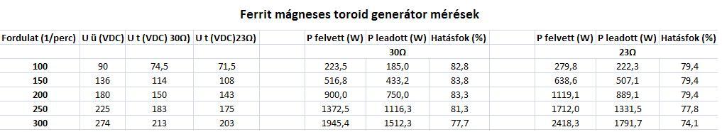

Elkészült a NO2 toroid generátor. Régebben elég nagy vita volt a generátor hatásfokát illetően, ezért (is) lemértük Foxi63-al a paramétereit. 4kW Evig motorral hajtottuk meg, 5,75-ös áttétellel, 3 fázisú frekvenciaváltóval. A generátor ferrit mágnesekkel készült. Külső átmérő: 53cm Indítónyomaték: 0,83Nm. Belső ellenállás: 8,6 Ohm Mágnesek száma: 16 pár Tekercsek száma: 24 db A mérések állandó fordulatszámon lettek mérve delta kapcsolásban, egyenirányítás után 30 és 26 ohmos terhelő ellenállással. A mérések a táblázatban.
