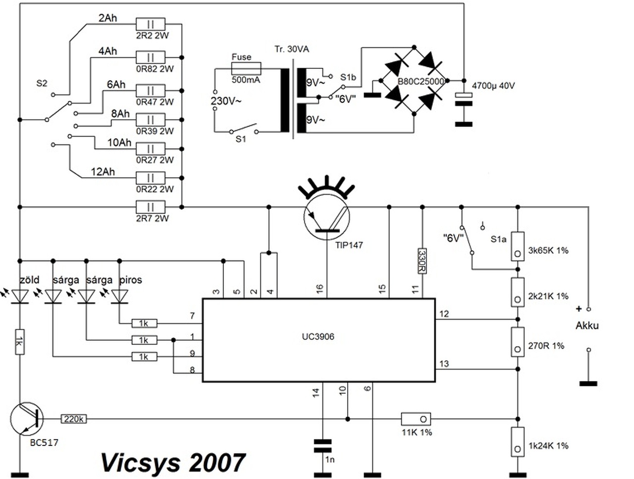

Meg tudná az valaki mondani, hogy a képen látható régi orosz akkutöltőnek kb. hány wattos trafója van? Mennyit lehet kihozni belőle? A vasmag keresztmetszete 8cm2.
Köszi a választ.
Csak volt, már darabokban működésképtelen állapotban, hiányosan került hozzám, ráadásul a primer is le van égve, újratekerést tervezek vele. A kép internetről való. EI magos trafóból ugyanilyen keresztmetszeten jóval kevesebb hozható ki. A hiperszil mag ennyivel jobban gerjeszthető? A hozzászólás módosítva: Jún 1, 2013
A szokásos lemezek max 1-1.2T, a hypersil itt kezdődik, és akár 2T is lehet.
Idézet: „A hiperszil mag ennyivel jobban gerjeszthető?” Nem csak az számít. Az elrendezés miatt rövidebb az átlagos menethossz, így kevesebb huzal megy bele. Rövidebb huzal = kisebb ellenállás. Az osztott tekercsek és a nyitott elrendezés miatt sokkal nagyobb a hőleadó felület. Bár az én számításaim szerint csak közelíti a 200 W-ot.
