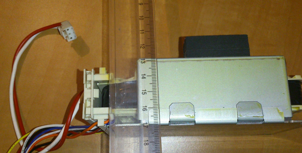

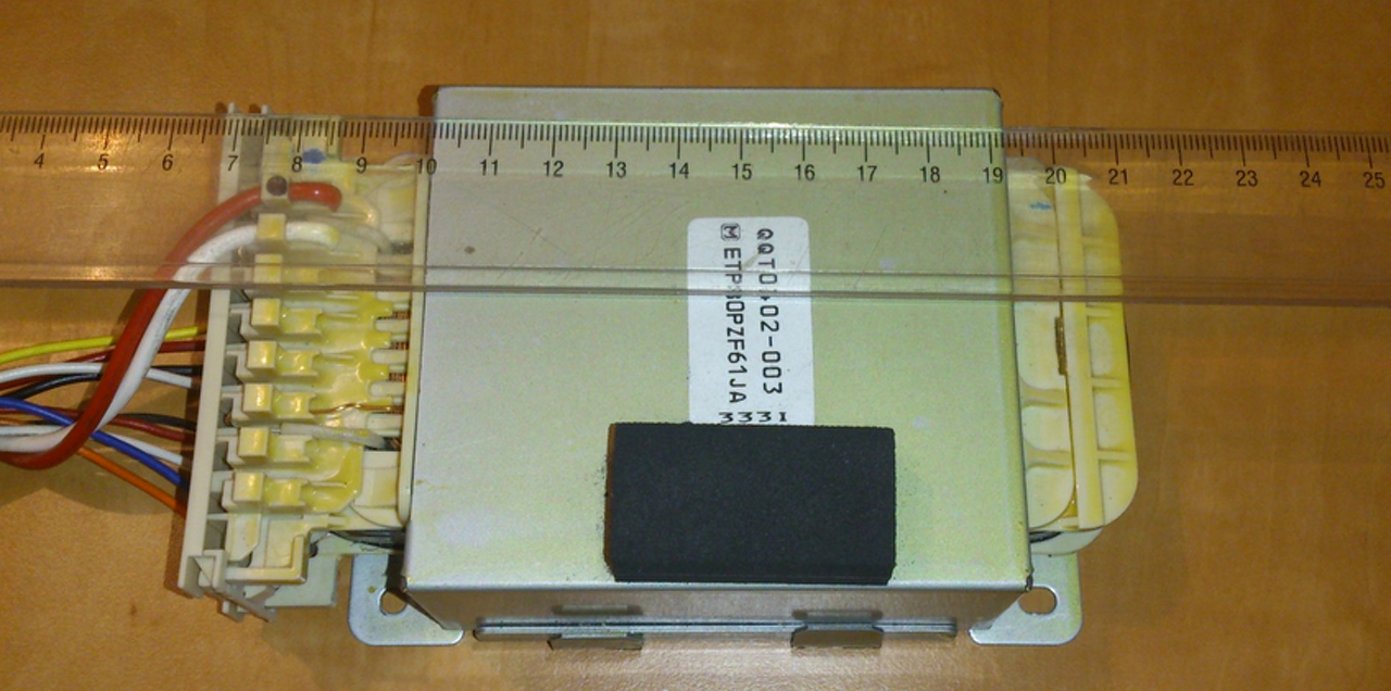

(#) mmajka hozzászólása Ápr 15, 2014 /
Kedves fórumtársak!
Tőlem tapasztaltabb emberek szakvéleményét kérem.
Tehát vélemény szerint mit tudhat (VA) a képen látható transzformátor, amit tudni 2x26V plusz 12V, sima hálózati.
(#) granpa válasza mmajka hozzászólására (») Ápr 15, 2014 /
Milyen vastagok a kivezetések? Milyen széles? Mérj rajt üresjárási áramot. ~450VA is lehet.
A hozzászólás módosítva: Ápr 15, 2014
(#) mmajka válasza granpa hozzászólására (») Ápr 15, 2014 /
Sajnos még nem az enyém a trafo csak felkínálták megvételre, és egy sima conductor vf2 (2x60W) es hez kellene. Az illető elmondása szerint a primer 0,5mm a sec pedig 1,2mm rézhuzal. Adna még hozzá kondenzátorokat, meg egyeniránytást is. Annyit kihámoztam, hogy egy JVC hazimozi rendszer tápja volt.
A huzal átmérők szerint elég a 2×60W-hoz. A burkolás miatt nem látható a vaskeresztmetszet, jól fölé saccoltam. Bár 250-et akartam írni, de eszerint azt sem tudja.
Igazából ha tud 150VA akkor már megfelel. Az erősítő jelenlegi tápjában 2,5A es biztosítékok vannak, azt tudni kellene még az 1 mm es rézhuzalnak is elméletileg.
Nem mindegy, hogy d-1mm (0.785mm2), vagy 1mm2 keresztmetszet (d-1.13). A d-1mm is tud 5-10A-t szabadon, vagy csőben. Trafóban, 2-2.5A. Kb. 150VA-t tud a trafó (csúcsban többet is).
Egy próbát megér! Úgyis figyelem a melegedést tesztjárat közben. Ha nagyon nem bírja magát akkor másra lesz használva.
Köszönöm a véleményeket.
