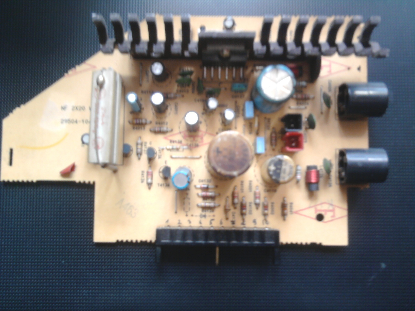

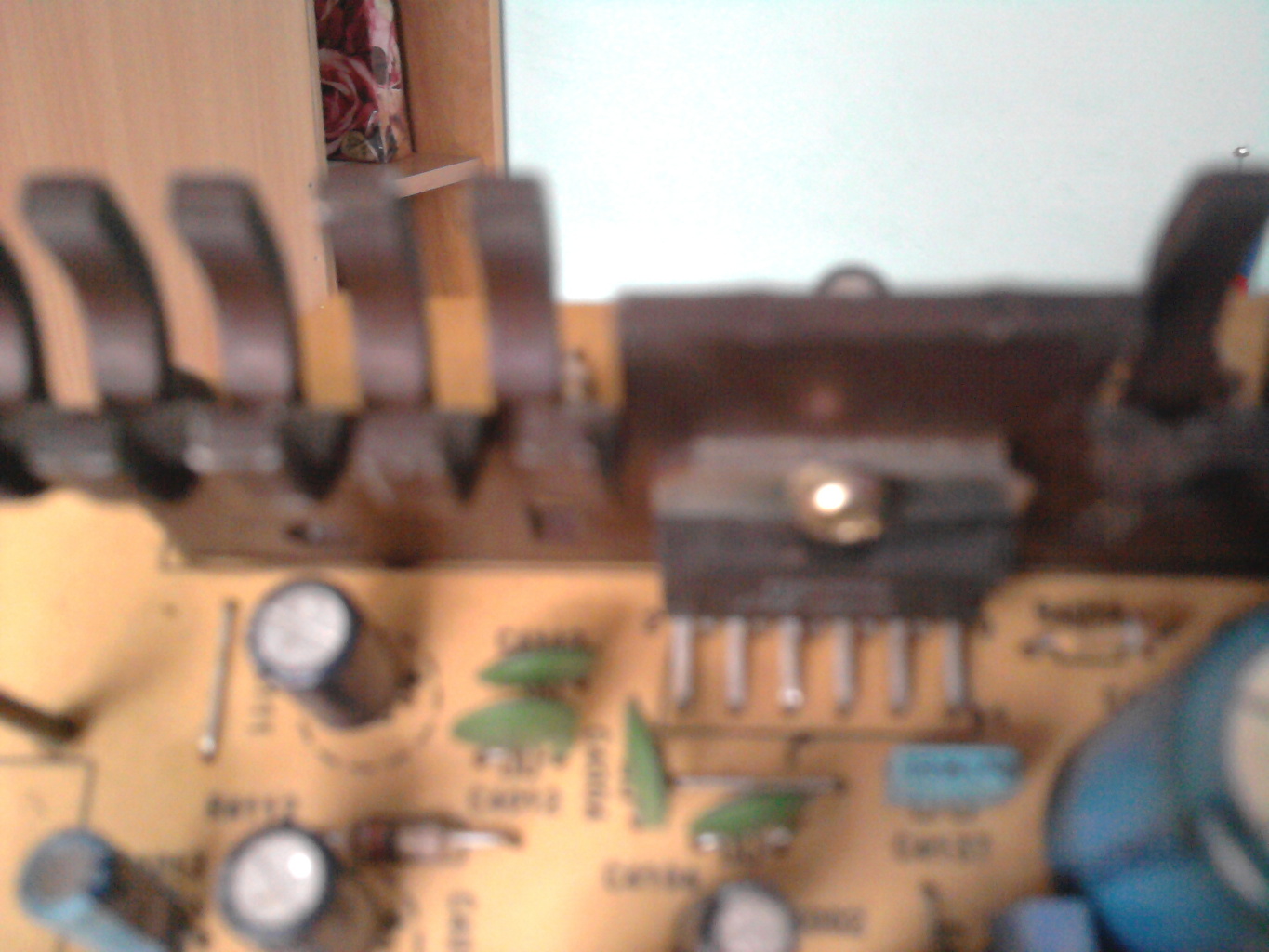

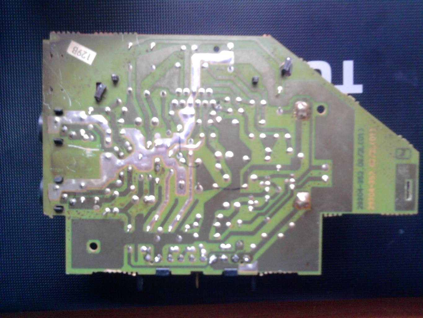

Sziasztok szettem szét egy tevét és találtam benne egy tda 2009 erősítő panelt kompletten és rá van írva hogy 2x20wattos abban szeretnék segítséget kérni hogy hogyan tudom bekötni, a hangszóró csatlakozásai megvannak . Hogy mekkora feszültséget kapcsoljak rá a képeket csatolok
(#) szamóca válasza fúró hozzászólására (») Jún 11, 2013 /
(#) fúró válasza szamóca hozzászólására (») Jún 11, 2013 /
eddig én is eljutottam csak a bekötésével nem
Nem értelek. Minden lábhoz oda van írva, hogy melyik a bemenet, kimenet, test, tápfesz. Bővebben: Link Egyszerűen megnézed a panelon ezek hova vannak kötve.
