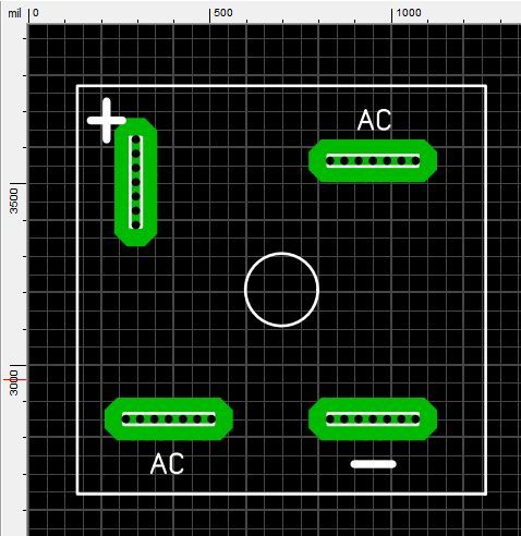

Sziasztok, 5.0 vagy a 6.0-ás sprint layout-ba dióda hidat szeretnék behelyezni konkrétan azt ahol a csatlakozók már fastonosak Bővebben: Link mert olyat nem találtam a makrók közt, vagy olyat nem is lehet használni benne mert nem is igazán nyákba van az tervezve szerintem.

(#) Alkotó válasza depi52 hozzászólására (») Jún 9, 2013 /
Szerintem a javasolt makró használhatatlan, mert nem tudod a panelba ültetni a diódahidat (ahhoz 1-1 lyuk nem elég). Ezért inkább a melléklet szerinti kialakítást javaslom létrehozni, mert ott az egymás melletti furatokat viszonylag könnyen lehet egybefüggő réssé alakítani.
(#) Doky586 válasza depi52 hozzászólására (») Jún 9, 2013 /
Vannak alkatrészek amik nem NYÁK-ba valók.
A kereskedő oldala ezt írja: "diódahíd, 600V, 15A, 6,3mm sarus csatlakozás, 28x28x11mm, csavaros rögzítés".
A hozzászólás módosítva: Jún 9, 2013
(#) reloop válasza depi52 hozzászólására (») Jún 9, 2013 /
Szia! Nem csak sarus egyenirányító kocka létezik. A "W" (wire) vagy "DR" (drill) jelűek a furat-szerelhetők. Bővebben: Link
(#) mraulajos válasza Alkotó hozzászólására (») Jún 10, 2013 /
Ezt a megoldást választottam valaha én is, tökéletesen bevált. Egy kicsit időigényes először megcsinálni, de megéri.
