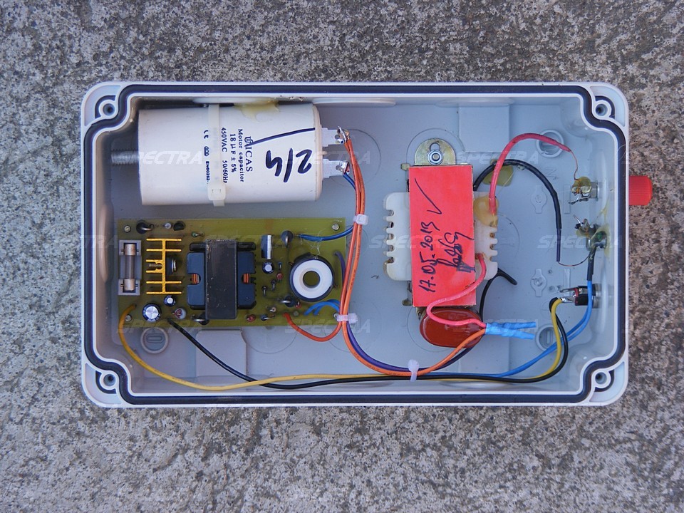

Itt egy kép az elkészült villanypásztorról (csak a telefon volt kéznél sajnos), nagyon sok jó ötletet láttam itt a fórumot olvasgatva, párat fel is használtam az elkészítésnél, ez úton is köszönöm a segítséget/ötleteket mindenkinek !

A vezeték ellenállása nem befolyásolja a terhelést, mivel az elméletileg szigetelten van a földtől. A belógó fűszál viszont terhelést jelenthet, illetve a hosszú vezetékszakasz mint kapacitív terhelést.. Esetedben a 150m az nem tűnik hosszúnak. Igazából műterheléssel lehetne megnézni mennyire esik le a feszültsége a villanypásztorodnak. Kb. akkora kapacitású kondenzátorral és ellenállással kéne terhelni mint amit ekkora kerítéshossz képvisel. És akkor kiderülne hogy a pásztorod nem bírja kijuttatni a feszkót vagy a kerítésed testel-e le valahol.
(#) erdgab válasza ndaniel92 hozzászólására (») Jún 12, 2013 /
A beépített szikraköznek üzemszerű állapotban nem kell szikrázni,hiszen akkor nem sok jutna a kerítésre az energiából.Amit hallasz az a trafó vasmagjának a hangja.A beépített szikraköz a készüléket védi,ha leszakadna a karámvezeték.Tehetsz a karámvezeték végére egy szikraközt,egyik fele a karámvezetékre kötve a másik a földbe legyen ledugva,a szikraköz kisebb legyen mint a beépített,olyan 4-6mm kb.Ha van egy glimmlámpád,köss vele sorba 1-2M ellenállást,több darabból rakd össze az értéket legalább 1W ellenállásokból és kösd a karámra és a testre,szépen villogni fog,mutatva a működést.Építhetsz tesztert is,van kapcsolás itt a fórumon,megtalálod.
