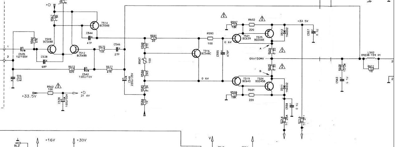

Elővettem újra a grundig erősítőmet mert megjöttek hozzá az új tranyók. Tegnap este kicseréltem mindet sőt még az ellenállásokat is ami szakadt volt. rámértem a kimenetre -13v van kint melyik alkatrész lehet még hibás. Itt a kapcsolási rajz mellékeltem.
Összes tranzisztor új ami a kapcsolási rajzon fel van tüntetve.

A BÜNÖS Szia Reloop még mindig kinlódok ezzel a vacakkal,szinte minden bekapcsolásnál más mértékkel produkálja a gerjedéses hibát.Ha csatolo kondit cserélek akkor képes 3 percig is jól müködni,aztán kezdi, pattog,serceg,ha a bemenetet rövidre zárom akkor egy pillanatra 3vDc megy kifelé,felbúg aztán néma csend.Ha a potit tekergetem a bemenetnél 0.01mV-2vDc között ugrál,/gondolom abban a pillanatban begerjed/,de ha a potit csak igen lassan tekerem akkor csak alig változik.Volt hogy nem birtam a kimeneti dc.vel lekapcsoltam aztán vissza és megint negyed óra viszonylagos jósággal ment.Minden tranzisztort,kondit cseréltem már rajta,de a kép szerinti jobb oldal nem akarja az igazat.A másik fele a bal oldal hibátlan.Az ellenek mind értéken vannak.

A rajzon nem látszik azaz áramköri részlet mely a bemeneti differenciál erősítő emitter áramát szolgáltatja. T509 és T512 közös emitterén mekkora a feszültség testhez képest? A normális érték -0,6V lenne.
Még egy dolog ezzel a nyüvessel,a rajzon 0R47 az emmitter ellenállás,én 0R33 tettem be ez volt itthon,bár nem hiszem hogy e miatt gerjedhet.
Szia! Tedd be a puffer kondikat a panelba! 100-1000µF is elég. A testet kösd közvetlen a közös pontjukra. A test vezetősávokat a hibás oldalon vagdosd el és a kondiktól vidd szét csillagpontosan. A hangszóró testet nem szabad a végfok panelre kötni (más erősítőknél sem természetesen)!

Tudod mi lenne az érdekes, ha a bemenö jel vezérli ki teljesen hogy leüljön a pozitiv tápra. (Ezt ugy probálhatod ki hogy C101et és C102 kiforrasztod, s ha egyuttal ott melletük dolgozol kikapcsolt állapotba mérd ki azt a két 100pF kondit (beszerelve is mérheted) C103 C104 C105 C106) Q109 és Q111 bekapcsolásko mijen feszültségek vannak a lábakon testhez képest? (Emiter - GND, Bázis GND és Collector GND feszültségek érdekelnének)

A Q109 (lábkiosztását nem tudom) -40 ami az R155-höz megy; +44,9; -40 ami az r127-hez megy
Q111: -38 ami a C111 egyik lábához megy; -45 ami a C111 másik lábához megy; -41 ami az r135 höz megy Miután kikapcsol átfordul ellenkező előjelűvé és lassan csökken.

C101 és C102 öt ne rakd vissza, s ugy kapcsold be, s a testhez képest mérj feszültséget a kimeneten (R151 és R152)
R151: -41 bekapcsoláskor, R152 -41 bekapcsoláskor, kikapcsolás után átvált pozitívba és lassan csökken
