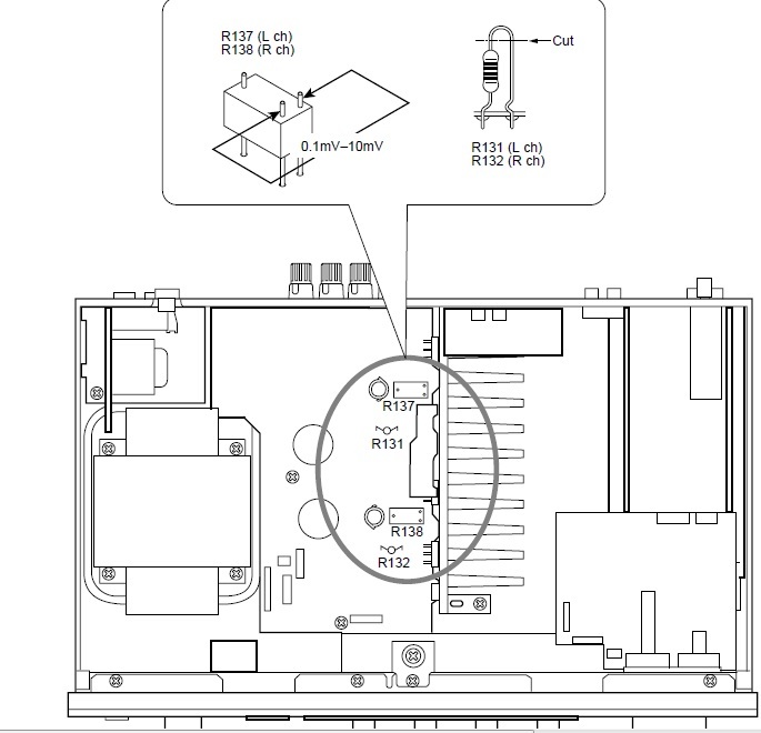

(#) fakóló válasza neocska hozzászólására (») Jún 13, 2013 /
Szia! Kiszedtem a kondikat, megmértem őket 3db 103pF; 1db 110pF, viszont így, hogy ki vannak szedve a kondik, így is eljut a tápfesz a tranzisztorokra meg az R151 hez is.
(#) neocska válasza fakóló hozzászólására (») Jún 13, 2013 /
lenne még két mérés.
Az R137 és R132-ön, ahogy a képen bevan jelölve. 0.1-10mV között kell legyen az érték.
A hozzászólás módosítva: Jún 13, 2013
Tehát az R131 és R132-nél szakítsam meg az áramkört és R137, R138 lábain mérjek feszültséget? A kivet kondikat tegyem vissza vagy, így nélkülük is mérhetem?
R137 és R138 lábain 1-1,1mv-t mérek, a két ellenállást(R131; R132) kivettem.
Forrasszam ki mind az ötöt és mérjem meg úgy (Q129C; Q129A; Q130C; Q130A; Q121)? A két hőérzékelőt is vegyem ki?
Igen. Bár érdekelne a tranzisztoron minden érték ahogyan felsoroltam.
