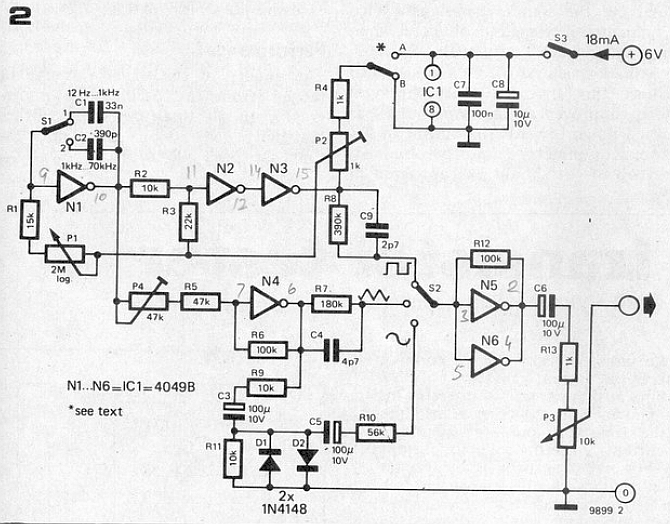

Készítettem egy egyszerű kis függvénygenerátort CD4049-el.
Az egész projekt alacsony költségvetésű volt, kevesebb mint egy ezresből kijött.
Nem egy MAX038, de azért elfogadható.
Több kép: Bővebben: Link
