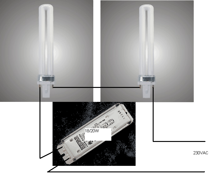

				Hello!  Lenne egy kérdésem. Az első ábrán 2db 9W-os beépített gyújtós 2 pines kfcső van sorbakötve egy 18/20W-os fojtóval, ez tökéletesen működik. A második képen hasonló felállás, 2db 18W-os beépített gyújtós 2 pines kfcső van sorbakötve egy 40W-os fojtóra. Miért nem működik? A csövek jók. A fojtó jó. De még a gyujtó sem ég. Pedig külön-külön mind2 18W-os működik. Van Valakinek vm ötlete? Megköszönném.
				Valószínűleg olyan gond lehet a beépített gyújtós (elektronikanélküli) k.f.cső soros kapcsolásánál, h. a soros kapcsolás miatt a beépített gyújtón nincs meg a kellő gyújtófeszültség, s ezért azok nem gyújtanak. Egy-egy külső 4-65W-os gyújtóval biztosan be tudnád üzemelni őket. DE ehhez a csőnyakat „roncsolásmentesen" kell megbontani, és kivezetni a beépített gyújtó kapocspontjait. Ez nem biztos h megéri! Válassz olyan típusú csövet, ami nem tartalmaz beépített gyújtót, azaz, a négykivezetésest…  Szerintem (S a gyakorlati tapasztalat is azt mutatja!) ne alkalmazz soros kapcsolást fénycsőnél, csak akkor, ha nagyon muszáj! Sok probléma van vele, ha nem működik!  A két 9W-ossal meg szerencséd volt!
				Én is erre gondoltam, hogy a gyújtók nem jók, mert másra nem tudtam gondolni. Majd veszek 4 pinest, csak nagyon bosszantott hogy nem műkszik, és nem tudtam miért. Köszi a segítséget. Levi
