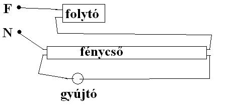

(#) titkovics válasza titkovics hozzászólására (») Máj 1, 2006 /
Még egy fénycsővel kapcsolatos kérdés : hogyan kell két fénycsövet egy folytóra kötni? Azt tudom hogy egyet hogy kell(lásd mellékelt móricka rajz) , de a kettőt már nem tudom sajna, annyit még tudok hogy két gyújtó patron is kell hozzá.
(#) MaSTeRFoXX válasza titkovics hozzászólására (») Máj 1, 2006 /
Így kell!
(a szobámban a szekrény tetején így van 2 -2 darab sorbakötve)
(És bocsi hogy belepiszkáltam a rajzodba)
(#) MaSTeRFoXX válasza MaSTeRFoXX hozzászólására (») Máj 1, 2006 /
Ja! És ilyenkor mondjuk 2 darab 20w-oshoz 40W-os előtét kell
(#) titkovics válasza MaSTeRFoXX hozzászólására (») Máj 1, 2006 /
Szuper! Köszi szépen. Az előtét az 1*40W-os vagy 2*20W-os fénycsőhöz jó azt is tudtam:yes: csak a bekötést nem Bocs a helyesírási hibáért

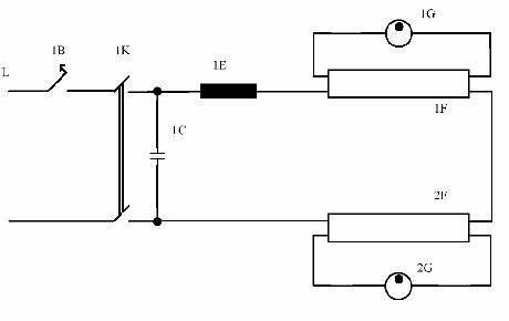

(#) POWERIVÁN hozzászólása Nov 19, 2006 /
Nem tudok 2 fénycsövet bekötni :no:
Segítsetek légyszi.
Van 2 db vezetékem egy trafórol a fénycsőnek, van 4 csatlakozási pontja. Akárhogy is kötöm őket, nem akar a 2 db egyszerre világítani! SEGÍTSÉG szíjel vág az ideg.
(#) _JANI_ válasza POWERIVÁN hozzászólására (») Nov 19, 2006 /
Pedig a fojtón rajta van a kapcsolási séma!
Vegyük az első csatlakozási pontot.
Ez legyen a fázis.
Ezt és csak ezt bekötöd a fojtó egyik kivezetésébe.
A fojtó másik kivezetése a fénycsőfoglalat egyik pontjába fog csatlakozni.
Ugyanennek a foglalatnak a másik csatlakozópontját a fénycsőgyújtófoglalat egyik pontjába megy.
A fénycsőgyújtófoglalat másik csatlakozását a fénycső másik végére csatlakozó foglalatba kell bekötni.
Ugyanennek a foglalatnak a másik csatlakozópontját a lesz a nulla bekötve.
De eddig te is eljutottál.
Ez egy sima soros kapcsolás PLD egy 36-40W-os fénycső bekötésére. De bármelyik egycsöves kapcsolásra is jó!
A kétcsöves kacsolás, pl. a 2*20W-osnál a két csővet ÉS A SZERELVÉNYEIKET sorosan kell bekötni.
Fázis _ -> Fojtó -> _ Foglalat -> Gyújtó -> Foglalat _ -> _ Foglalat -> Gyújtó -> Foglalat _ -> _Nulla
Így működnie kell.
Ja a fojtóval csak a névleges teljesítményű fénycső köthető sorba! Különben nem lesz stabil a végeredmény !

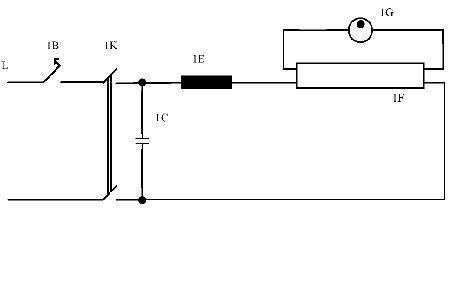

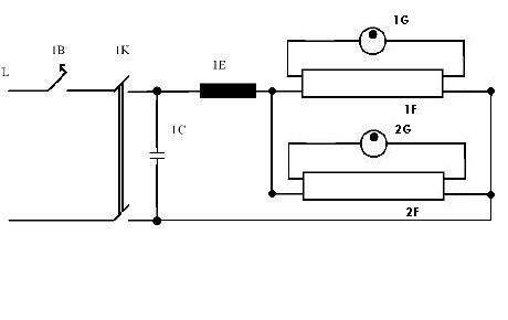

(#) _JANI_ válasza _JANI_ hozzászólására (») Nov 19, 2006 /
És néhány kép a jobb szemléltetésre...
A harmadik képhez egy megjegyzés:
Ezt a kapcsolást ott akalmazzák ahol feltétlenül szükséges a világítás, pl kozházakban. Ennél mindíg a gyorsabb (fittebb) cső fog begyújtani.
