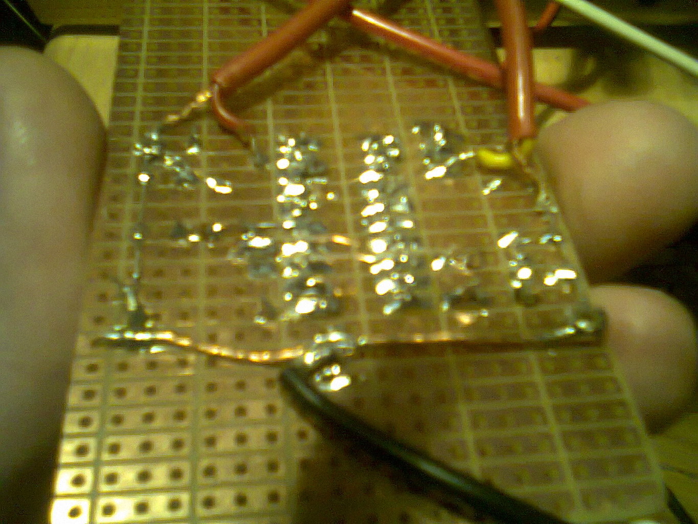

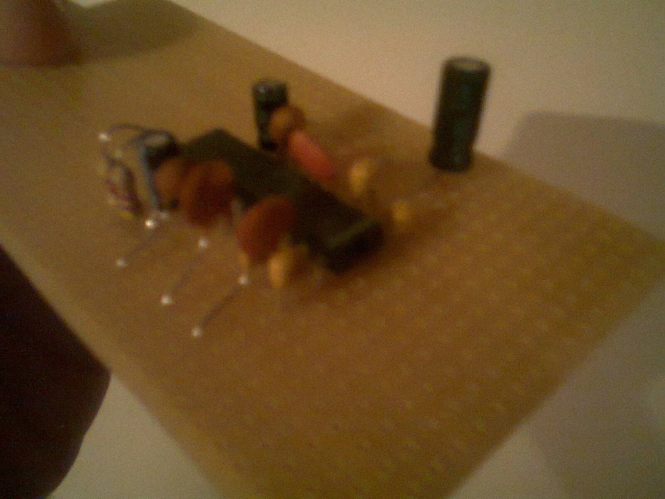

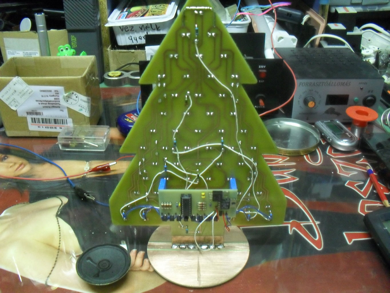

(#) Csongi_ hozzászólása Dec 17, 2013 /

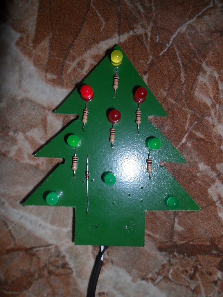

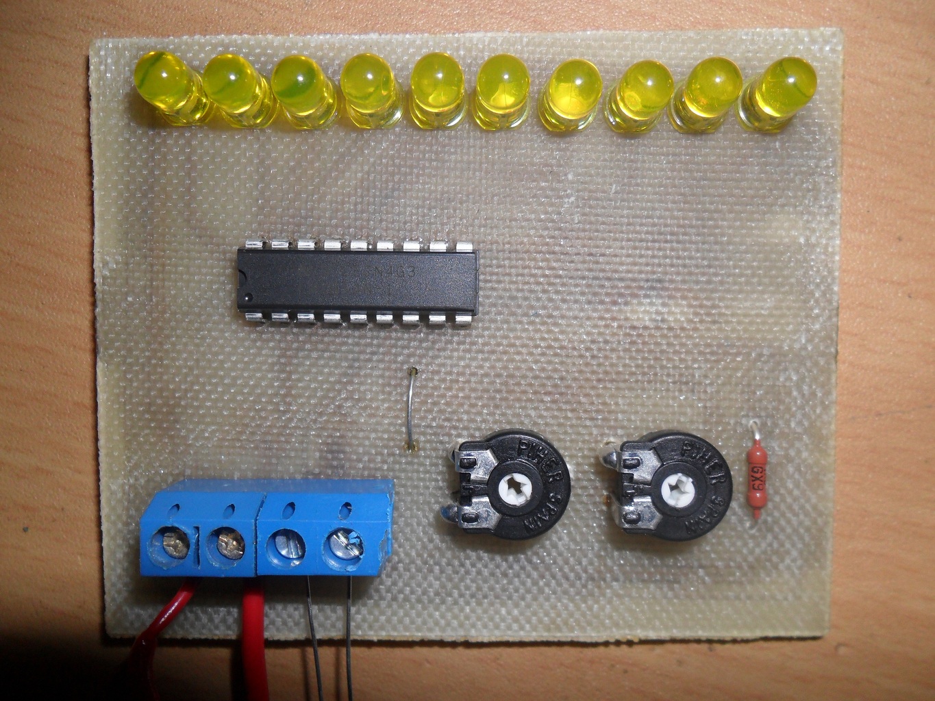

Be szeretnem mutatni a mult heten epitett aramkoroket.
Elso egy LM3914-el epitett homero.
A masodi egy CD4060-al epitett kis karacsonyfa. Erre nem tudom mennyire jogos, ha azt mondom, hogy en epitettem, csak egy boltbol vasartolt KIT-et raktam ossze.

(#) laszlo raduj válasza Csongi_ hozzászólására (») Dec 17, 2013 /
Na ilyent mar én is tudnék építeni, hol találom meg a kapcsi rajzokat?

(#) usane válasza Csongi_ hozzászólására (») Dec 17, 2013 /
Ó, ezt a fenyőfát még iskolás koromban építettem az ezermester ujságból. Azóta sem találom a rajzát, bár azóta már meg tudnám építeni anélkül is.

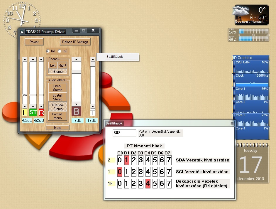

(#) Rpee hozzászólása Dec 18, 2013 / 1
Sziasztok !
Megépítettem TDA7294-es végfokkal rendelkező és TDA8425 előfokkal hergelt erősítőt. Aminek az az érdekessége, hogy alapból mikrovezérlővel szokták megépíteni, a digitális vezérlésű előerősítő miatt. Én viszont vettem a bátorságot és rákötöttem a számítógépem nyomtatóportjára. És faragtam neki egy programot Visual Basic-ben, ami szerintem elég jól sikerült. Aki nem akar vacakolni a PIC-el vagy AVR-rel, evvel a megoldással kiélvezheti az ic képességeit. Meglepő módon az idén vásárolt gépem alaplapján még megtalálható az LPT port, ezért gondoltam hogy megosztom veletek a progit. Úgy írtam meg, hogy az I2C Busz vezetékeit és a végfok bekapcsoló lábat tetszés szerint lehet kiválasztani. Win7 64-bit alatt teszteltem.

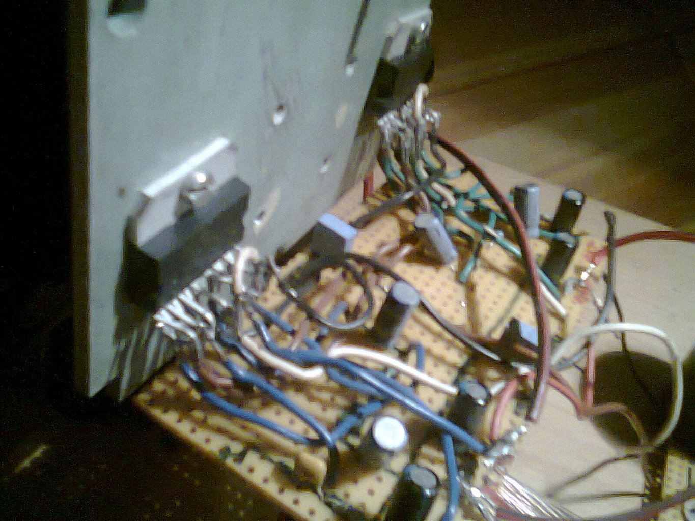

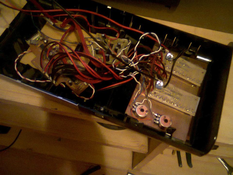

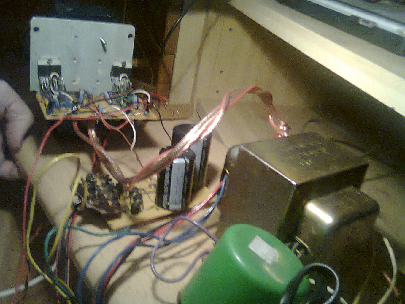

Nem túl szép látvány, de azért felrakok pár képet, mentségemül felhoznám hogy többször átépítettem, a végfok icéket cserélnem is kellett. A végfok +- 34Voltról megy az előfokhoz lusta voltam külön 12V-os tápot építeni ezért rákötöttem a PC-m tápegységére, a ventilátor 7 Voltról megy így elég csöndes, amit úgy oldottam meg hogy az 5 és 12 volt közé kötöttem.

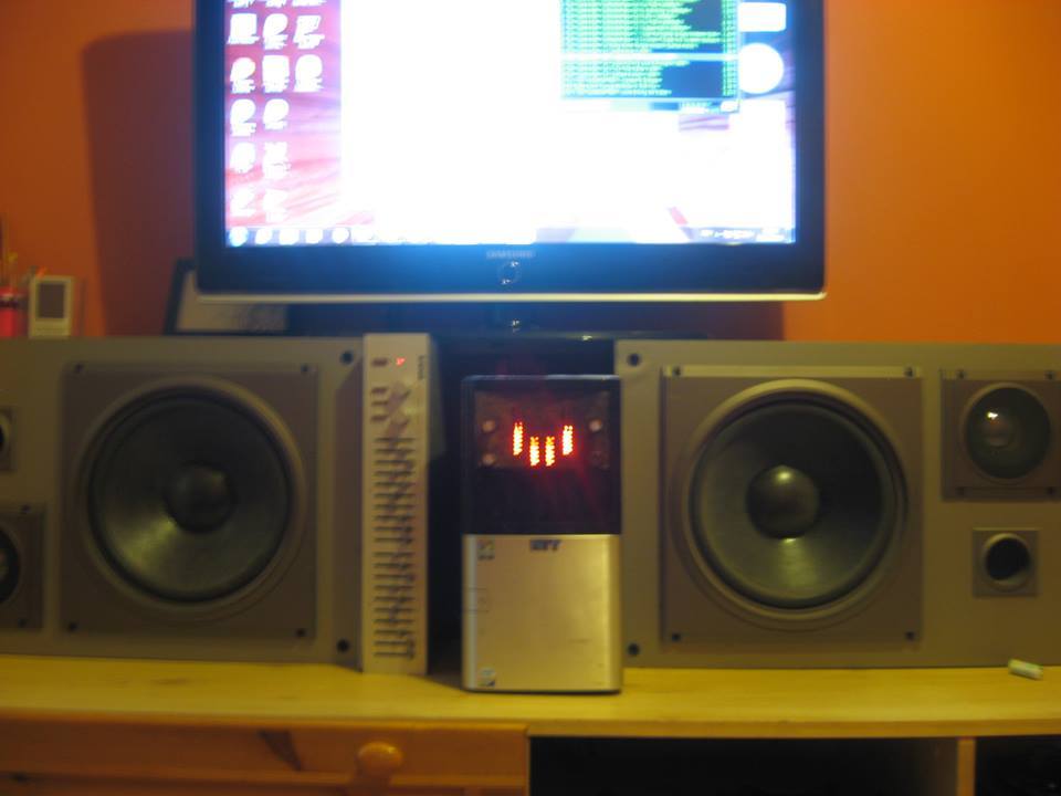

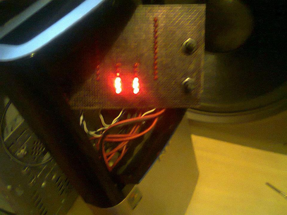

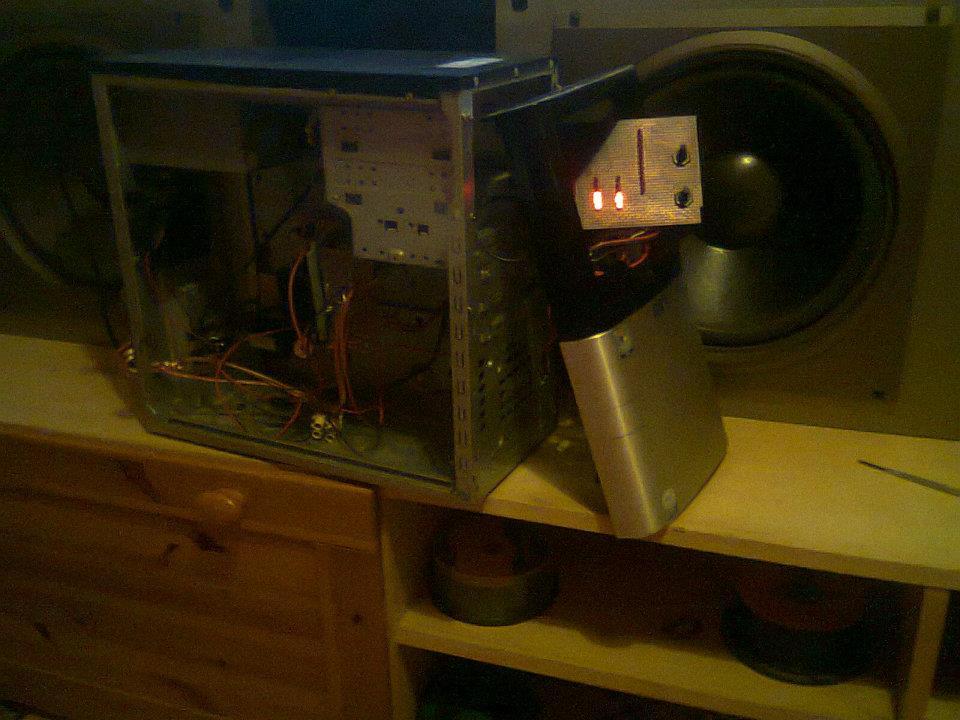

Csináltam egy másik erősítőt is egy számítógépházba. Egy régi PC-tápot alakítottam át, hogy +-25 Voltot adjon le, ehhez építettem a TDA7294-eket, egy lm1036-os előerősítővel. Csak az volt a gondom vele, hogy nem tetettem biztosítékokat a tápegységhez és letesteltem a -25V-os ágat, amitől megbuggyant. A kivezérlésjelzőket félig-meddig bontott alkatrészekből tákoltam össze.
(#) Szpisti válasza Rpee hozzászólására (») Dec 18, 2013 / 1
Ez enyhén szólva is ocsmány, de ha azért tetted fel hogy noszogassanak a szebb munkára, akkor elérted a célod
Azon kívül hogy nem szép, még önveszélyes is az áramkör így . Legalább az IC lábaknál húztál volna szigetelőcsövet a vezetékvégekre.
A lustaság gyakran párosul igénytelenséggel... mindkettőt igyekezz legyőzni!
Mellesleg az a hűtőbordácska még a ventivel is igencsak vérszegény lesz egy folyamatos üzemre. Még jó hogy van benne túlfűtés ellen védelem .

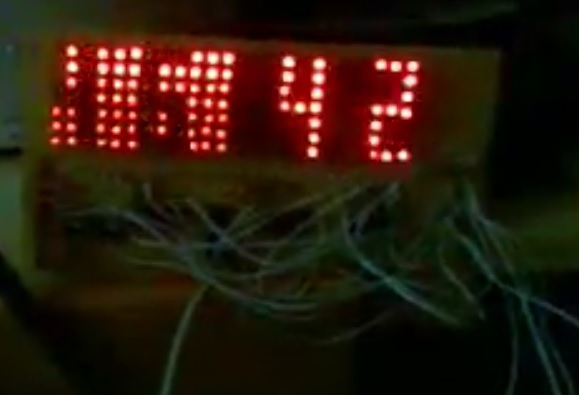

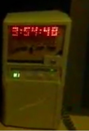

Készítettem LED-MÁTRIXOT is, a felbontása 24x7. 4 darab 74HC4094-et használtam hozzá (léptető regiszter szerű IC) a sorokat ULN2003-as IC vel kapcsolgattam. Összekukáztam egy Pentium 1-est, raktam rá egy DOS-t és Quick BASIC 7.1-ben írtam neki a nyomtató portra 1 kis programot. Kellett hozzá készítenem külön egy betűkészletet, ami stimmel a kijelző méretéhez. A kütyüt már szétszedtem, csak 2 videó maradt róla, abból vágtam ki képeket, de a videókat is érdemes megnézni.
(#) Rpee válasza Szpisti hozzászólására (») Dec 18, 2013 /
Tudom, hogy nem egy szépség, de működik, el van dugva egy szekrényben . Először nem is akartam felrakni, csak a TDA8425-höz tartozó PC-programom megosztása volt a célom ami segítségével azok is építhetnek ilyen előfokot, akik nem szeretnének PIC-et és LCD-kijelzőt használni hozzá. Az erősítő meg többszöri átalakításon ment keresztül kb 2 óra alatt dobtam erre a deszkára, csak hogy legyen valami ami szól.

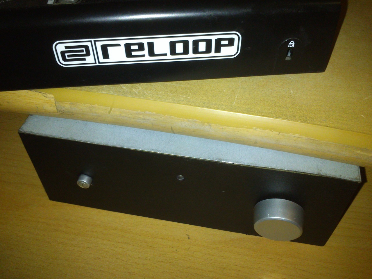

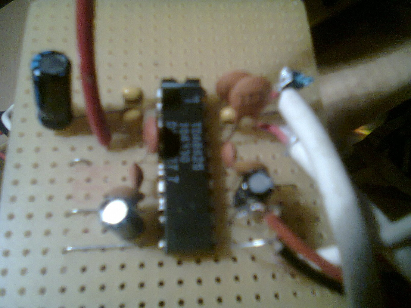

(#) Electricboy hozzászólása Dec 19, 2013 /

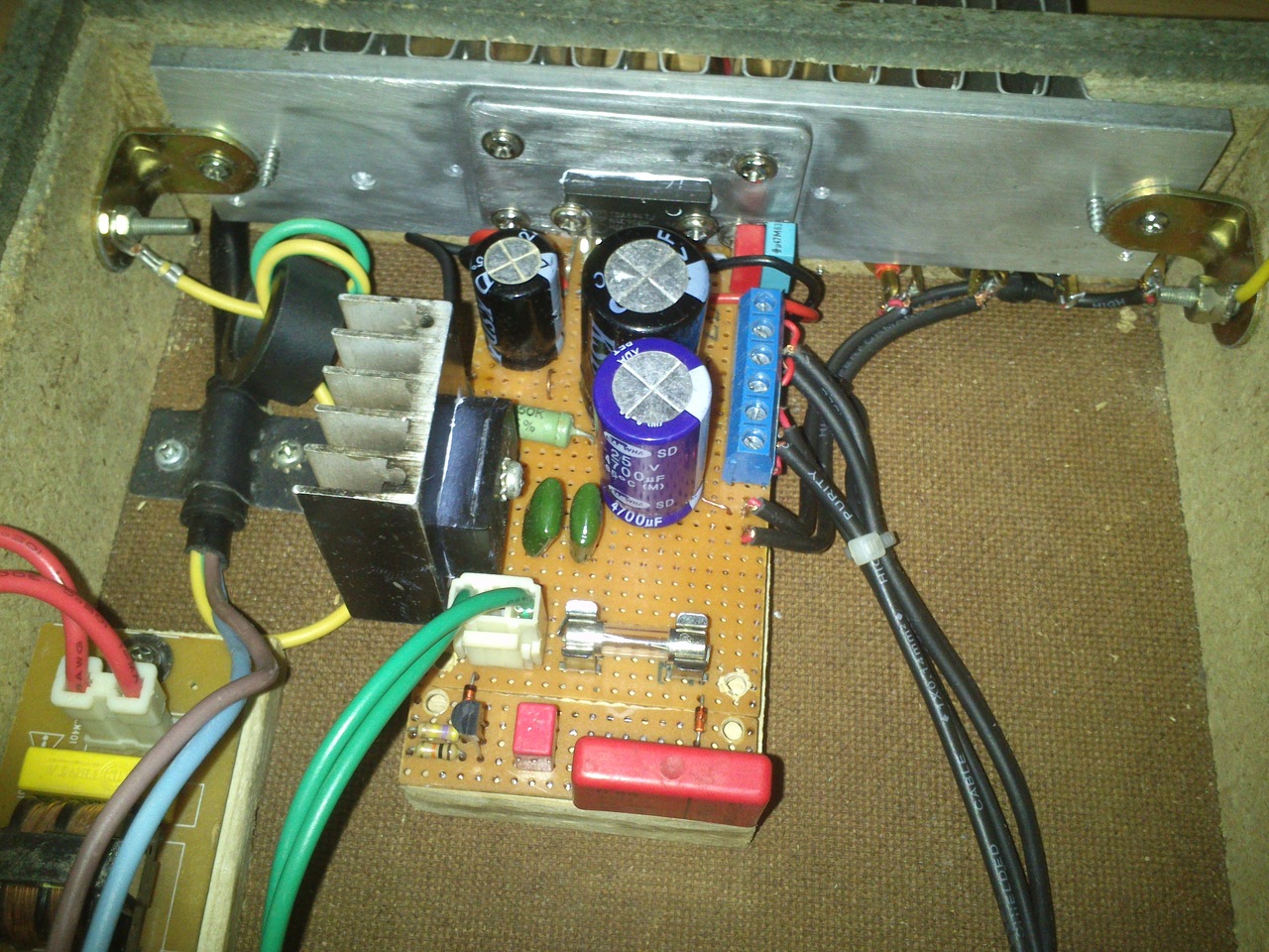

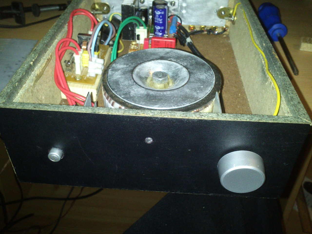

Nem régen építettem egy erősítőt egy rossz házimozi alkatrészeit felhasználva. Sajnos NYÁK készítésre nem volt időm illetve e régi vegyszereim elöregedtek így raszteres nyákon kapott helyet az áramkör. A lelke egy 4 csatornás TDA8947J IC ami hidalva lett így két csatorna áll rendelkezésre. Hangjával megvagyok elégedve meglepő mennyi erő van benne. Még nem 100%os, a tetőt festeni kell még meg pár rögzítést kell még kialakítani. Szeretném megköszönni reloopnak a segítségét az AC-figyelős standby-os megoldásáért aminek köszönhetően szép csendben be és ki kapcsol a rendszer 0197 es képet neki küldöm .

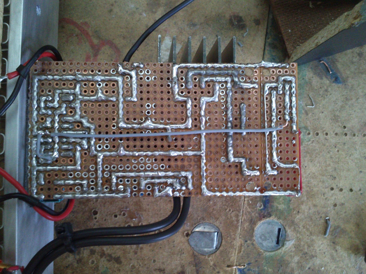

(#) Csongi_ válasza Electricboy hozzászólására (») Dec 19, 2013 /
Jo a belso elrendezese, egyszeru. Egy jo NYAK tervvel meg szebb lett volna. Nem olyan sok ido elkesziteni egy jo NYAK tervet. En egyszer keszitettem probapanelre, es azt hidtem soha nem keszulok el.
(#) Electricboy válasza Csongi_ hozzászólására (») Dec 19, 2013 /
Igen egyet értünk
Nem is a tervvel lett volna a gond, inkább a kivitelezéssel, eszközök hiányában és a gyors elkészítésre törekedve ez sült ki belőle. Sok mindentől megóvott volna egy rendes nyák lsd melléklet.

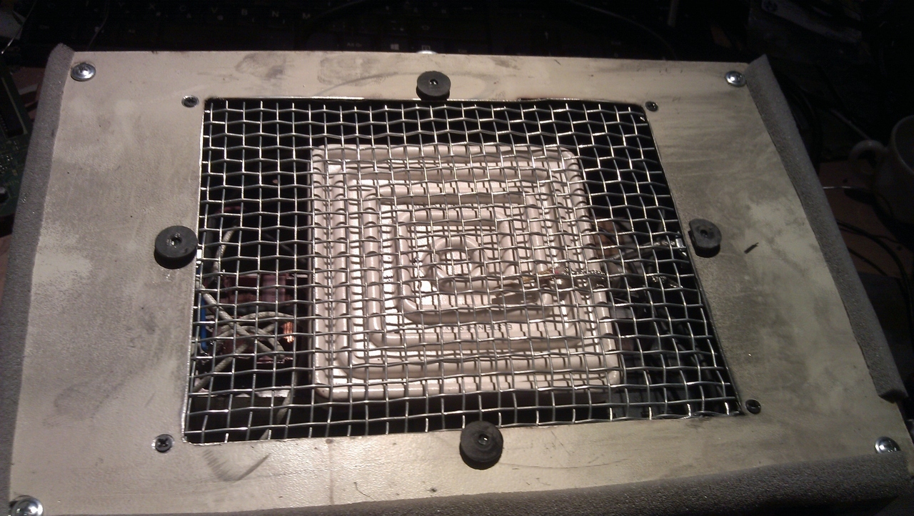

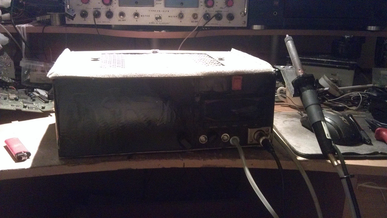

És kész a Do it yourself hot air station with underheater ! Egész tűrhető lett , 480°C-ot tud , talán 10liter levegővel percenként amit egy egyébként 4l/min membrán pumpából sikerült kipréselnem . Az alá melegítő legfeljebb 750°C-ot tud , de ugye ilyen meleg tervszerűen sosem lesz , a doboz festését ne nézzétek , csak azért lett ráfújva az utolsó létező maradék festék a házban , mert egyébként rozsdás volt a doboz... . Ha valakit érdekel holnap teszek fel képet a belvilágáról is.

(#) zsenipocok válasza Feki hozzászólására (») Dec 20, 2013 /
Jó megoldás!
Elárulod nekem, mind amatőrnek, hogy mi alapján és hogyan készítetted?
