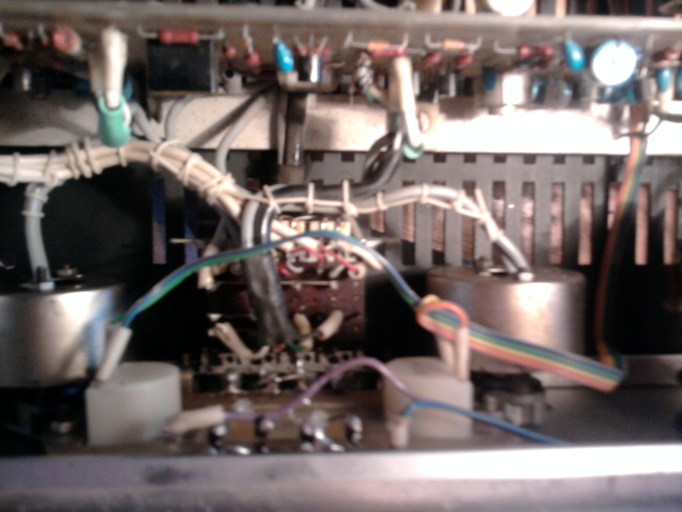

Nos nem találom a hiba okát, ha lekötöm a bemenet választó kapcsolót akkor megszűnik az áthallás, de nem értem, mert a bemenet választó nem csak a bejövő jelet kapcsolja, hanem mégegy funkciót ellát, kapcsol az előfokon valamit, ha kikötöm erős és torz lesz. A potik nincsenek befújva, ezek nem sima potik, hanem ellenállásokkal van tele forrasztva, és két érintkező forog, és ezáltal összezárja az ellenállásokat, mindjárt fotózok.
(#) Johnny0004 hozzászólása Jún 23, 2013 /
A képek, az elsőn a bemenet választó kapcsoló, a másodikon elől a bal oldal előerősítő, mögötte DNL, utána jobb oldal, jobb DNL panel.

Már néztem, az sokkal egyszerűbb kapcsolás. Ez egy régi 4 gombos kapcsoló, ha benyomjuk az egyiket a másik kiugrik (Sajnos egyik gomb teteje hiányzik)

Ja látom, ez egy isostat kapcsoló. Hát, nem a legjobb, ebben csúszóérintkezők vannak. Lehet hogy itt a baj. A cseréje jó móka. Mi történik ha a kimenetét leforrasztod, és oda kötsz egy jelet? Tehát amit kiválaszt, gondolom bejönnek a lehetőségek (cd, tape, riaa, stb) és innen megy egy pár vezeték az előfokba, na ezt kösd le, és ide adj jelet, hogy ez áthall e.
(#) Johnny0004 válasza Doncso hozzászólására (») Jún 23, 2013 /
Na hihetetlen a kapcsoló lenne kuka? Ha a kimenetét lekötöm és odarakom rca-t akkor nincs áthallás, viszont ha kikötöm a bemenetét is és becsatlakozok a bemeneti dugaljba, akkor megint van áthallás, pedig nincs is belekötve a vezeték, ez meg hogy lehet?

(#) HA5AWS válasza Johnny0004 hozzászólására (») Jún 23, 2013 /
Szegény Isostat kapcsolót hosszabb használat és állás után sokan kezelik valamilyen kontakt sprayvel. Valamilyen városi legenda alapján újabban nagyon elterjedt a WD40 aminél ártalmasabbat nem tudok elképzelni. A régi bakelit anyag hajlamos magábaszívni és okozhat átvezetést. Sajnos ennek csak cserével tudsz a végére járni.

Hát, nézd, itt lesz a probléma, ez már biztos. Nekem az a gyanum, hogy az isostat lesz a bűnös. Gondolom úgy van, hogy van egy egy közös gyűjtő híd az isostatok között, amire rákapcsolja a kiválasztott csatornát, ha az isostat átvezet egy kicsit is, akkor bárhova kapcsolod, áthallás lesz.
Vedd le a DIN-eket és a kábeleit, azt pedig hagyd fenn ami megy az előfok felé, így próbáld meg, köss egyesével a bemenetekre is, tehát ott is ellenőrizd, hogy áthall e, majd kösd rá arra a pontra ahol "összegyűjti" a kapcsolók jeleit, és megy az előfokra, természetesen úgy hogy ez rá van forrasztva az isostatra.
