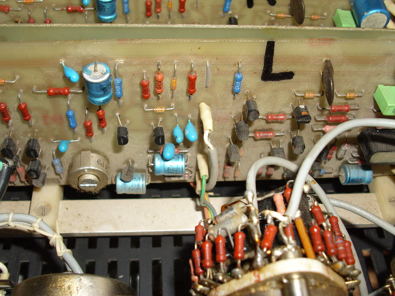

![]() Szerintem ahogy reloop-nak is írtam így marad, jól szól csak ha direkt kipróbálod akkor hallod ezt. Nincs ötletem se, lekötöttem a din-t rca-ra cserélve ugyanaz, tehát a lényeg ha rajta a DIN, vagy Isostat akkor áthall, ha egyik sincs akkor nem. Az Isostatnál van összegyűjtve a jel földek, de nem ér a fémhez, próbáltam összekötni Isostat-tal is, meg GND csillagponttal is, de semmi. Ha kidobnám Isostat-ot újra cserélném, vagy relés bemenet ahoz jó ez a kapcsoló is, mert csak tápot kapcsolgat akkor lehet jó lenne, de lehet akkor is kéne DIN-t cserélni, és a kábelét a DIN-nek, lehet aztán csak a DIN kábele hibás, majd lehet egyszer folytatom, de így is szól, mint írtam csak akkor hallja bárki ha direkt csak az egyik oldalba kötünk jelet, és jól feltoljuk a másik oldalt, de ez nem egy megszokott hétköznapi tevékenység (Lehet másnál is van ilyen csak még sose vette észre ) A hozzászólás módosítva: Jún 23, 2013

A bement választód valószínűleg azért csatlakozik csatornánként két vezetékkel az előerősítőhöz, hogy az előerősítés mértéke is változtatható legyen. Nem tudom volt-e ilyen kísérlet, az egyik csatorna jelvezetékét a bemeneti DIN csatlakozónál lekötném és ott helyben ráforrasztanám a testre. Ezzel nemcsak a jel útja szakadna meg, hanem a nem használt csatorna kapna egy lezárást is. Az eredménye tanulságos volna.
Szia! Köszi, kipróbálom, de pontosan mit is csináljak?

A 4-es tedd át a 3-asra!
Jaa ezt értem, azt nem, hogy legyen jel az egyik csatornán, vagy mit vizsgáljak ezzel?
Ettől az átkötéstől a DIN aljzat 5-ös lábáról az egyik csatorna fog csak jelet kapni. Számolj be arról, így milyen mérvű áthallást tapasztalsz.

Üdv! Kipróbáltam a bemenet rövidre zárását, így nincs áthallás. Készítettem jobb minőségű fotókat az előerősítőről, és a bemenet kapcsolóról:
Szerk.: a második képen arról a ronda kondiról csak a festék jött le. A hozzászólás módosítva: Jún 27, 2013
Szia! Ebben az esetben nincs semmi tennivalód! A gyakorlatban ezt a lezárást a jelforrás kimenete el fogja végezni. Tehát ha mindkét csatorna rendesen be van kötve és csak egyiken érkezik jel akkor nem lesz komoly áthallásod
De ezt tapasztaltad is a meghallgatás során.A nyitva hagyott bemenetnél, valószínűleg az izostat lábai - mint kondenzátor fegyverzet - okoztak kapacitív csatolást, melyhez az előerősítő viszonylag magas bemeneti impedanciája párosulhatott. Egyébként szép, míves munka, meg kell becsülni! Az idő előrehaladtával a kiszáradó elkók cseréjére lehet szükség, de abba se vágj belel nyakló nélkül.
