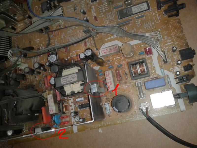

Kivettem, ez egy P6nc60-as IGBT. Még nem találkoztam ilyennel, nem ismerem. Szakadásvizsgálóval mérve, csak a 2-3 láb közötti (E-C) értéket jelzi ki a műszer. Gondolom ez lehet a védődióda, a többi nem mérhető. Üdv
Ebben a tévében hol van IGBT?
A táp résznek a végtarnyója.
Skori oldalán leírtak alapján teszteltem, úgy tűnik jó. Szerintetek mit nézzek meg? Üdv
Az biztosan nem IGBT lesz. Mi a tévé típusa?
Na szóval ezt most jól benéztem.
A táp trafó bemenet végtarnyóját néztem, nem pedig amit mondtatok, a sorvégtranyót. (nem vagyok tv szerelő) XD BUT11APX tranyó B-E lábán tényleg ott a zárlatocska. Kérdés: mivel tudnám helyettesíteni? Ha jól nézem az adatlapján elég nagy feszkók szaladgálnak. Üdv

Ez a kis valami a sorvégtranyó??? Különös, mert az adatlapja szerint 450V, a sorvégtranyók pedig 1300-1500v-osok! Esetleg ez a tápegység meghajtó tranyója lehet!
Philips-ekben ilyen szokott lenni sorvégnek: BU508A
És mégvalami, kiforrasztva mérted B-E lábakat? Mert ha a panelben méred az egyik eleve földelve van a másik pedig egy tekercsen keresztül van a földre húzva! És úgy csak zárlatot lehet mérni! A hozzászólás módosítva: Jún 30, 2013

Először az 1. jelűt néztem tévedésből, az a IGBT, és rendben van. A 2. számú BUT 11 zárlatos a B-E lábon és igen, kiforrasztva mértem. Azon kívül, hogy van-e más zárlatba még nem néztem, de átvizsgálom. Üdv
Ha van kéznél egy BU508A-s azt én megpróbálnám belerakni! Csatt nem lessz ha nem jó bele, vagy valami nem tetszik a tápnak úgyis kikapcsol ahogy eddig!

Sajnos nincs ilyen alkatrészem. Megnéztem, több nagy teljesítményű tranyót nem látok.
Remélem más hibája nincs. Nem attól félek, hogy szétcsattan, hanem mondjuk 1 hét múlva megint hozhatom le a 4.-ről mert valami más elfüstöl
Igazság szerint az ilyen tranyók sokféle rejtélyes hibától adják meg magukat! Lehet hogy kondihiba valahol a környékén, esetleg van ott asszem egy 1500V-os szűrőkondi ami végett kiéghet, de volt egyszer egy érdekes hibám! Ez a sorvégtranyó állandóan kiégett, nem győztem cserélni, volt amelyik 3-5 percig de volt hogy 2-3 napig ment! Érdekes, de a vízszintes eltérítőtekercs csatlakozója volt kontakthibás, és az okozta a hibát! Kiiktattam a csatit és egyenest ráforrasztottam a vezetéket, azóta a TV működik! Nézd át azt is! De okozhatja áramingadozás is! Szóval sokminden! Esetleg orosz TV-d nincs elfekvőben? Én a BU508-ast egy orosz TV sorvégtranyójával helyettesítettem, és már másfél éve megy!

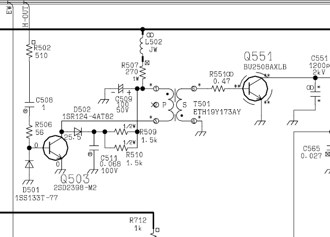

Egyelőre csak egy "gyanús" alkatrészt találtam, a rajz szerint 270 ohm 1W ellenállás, kiszedve 100 ohm mérhető, eléggé megkopott külseje van. Elvileg ezen keresztül kapja a meghajtó trafó a tápot, R507 jelű.

A BUT11APX 1200V-os, tehát teljesen jó a feszültségtűrése.
Érdekes! Kis pici tranyó és milyen erős!
Beraktam az új tranyót, áramot ráadva rögtön megszólalt a nagyfesz trafó (hang és fényeffekt) Nyilván ez nyírhatta ki, csak nem voltam szemtanúja. Kérdésem: Ilyenkor mi van? Mehet a kukába? Valahol átüt? Most kiforrasztottam keresek rajta valami hibára utaló jelet, elég koszos volt, megtisztogattam. De nem látok rajta semmit. Kuka? |
