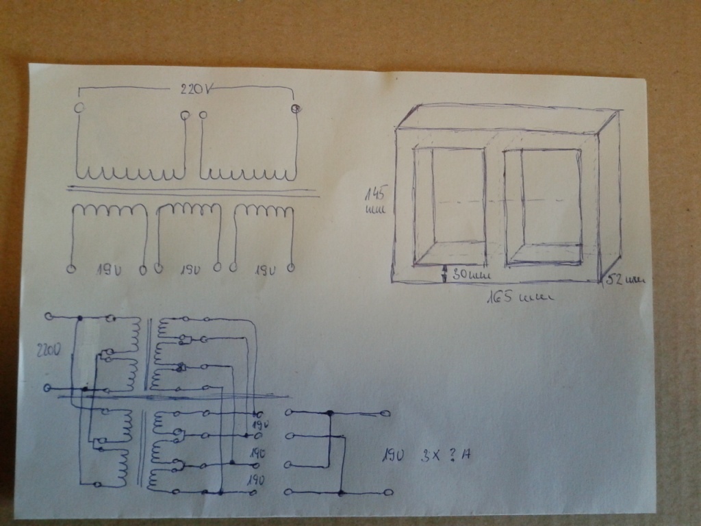

(#) GeliRobi hozzászólása Jún 26, 2013 /
Segítséget szeretnék kérni egy trafóval kapcsolatban!
Van egy a fotón látható trafóm, amiről nem tudom megmondani, hogy mekkora teljesítményű!
Az adatait a rajzon tüntettem fel. Tudnátok ebben segíteni?
A trafót egy akkutöltőhöz szeretném felhasználni, a legnagyobb töltőárammal járatva. A 3 x 19V szekunder feszültséget tudom párhuzamosan kötni, nő akkor a teljesítmény (áram)? A szekunder oldali réz huzal átmérője 2 – 2,5 mm körüli. Ahogy látszik is kétszer van ugyanúgy megtekercselve, és már alapból párhuzamosan kötve.
Üdv.,
(#) erbe válasza GeliRobi hozzászólására (») Jún 26, 2013 /
a 3 * 19 V-ot így nem tudod párhuzamosítani. Két részét kétutas egyenirányítással hasznosíthatod, akkor a tartósan kivehető áramod ~35 A. A harmadikat legfeljebb akkor lehetne kihasználni, ha szétbontanád a kötéseket. Akkor felmehetnél 52 A-ig, de az már a 400 Ah-s targonca akkunak is sok.
(#) GeliRobi válasza erbe hozzászólására (») Jún 26, 2013 /
Köszi a gyors reagálást!
Az sem gond, ha szét kell szednem a kötéseket! Akkor csak simán párhuzamosan kötöm a három szekunder tekercset és egyenirányítom, vagy előbb egyenirányítom és utána közösítem? Pont egy kb. 420 Ah-s targonca akkut szeretnék vele tölteni.

(#) erbe válasza GeliRobi hozzászólására (») Jún 27, 2013 /
Most akkor 1 trafó tekercseit kell párhuzamosítani, vagy kettőt?
Ha azonos feszültséget írnak a tekercsekre a táblán, akkor is ellenőrizni kell párhuzamosítás előtt, hogy valóban egyformák-e. Nem árt az ellenállásmérés sem. Erősen eltérő ellenállás esetén (belső-külső tekercs) nem egyenletes az árameloszlás. Párhuzamos kötés után az összes terhelést mérsékelni kell ~2/3-ra.
Előbb egyenirányítás és utána közösítés esetén a probléma ugyanígy fennáll.
(#) GeliRobi válasza erbe hozzászólására (») Jún 27, 2013 /
A trafó úgy van megtekercselve, hogy két részre van osztva. Mindkét rész ugyanazt tudja 3x19V és a két rész, már egyszer párhuzamosan van kötve. De, ha lehet szétszedném a kötéseket, és csak amennyi szekunder tekercset lehet párhuzamosan kötnék, azon az 1 trafón belül a legnagyobb teljesítmény érdekében! Semmilyen táblázat nincs, Én mértem ki a kimenő feszültséget, ez valami "maszek" gyártmány.

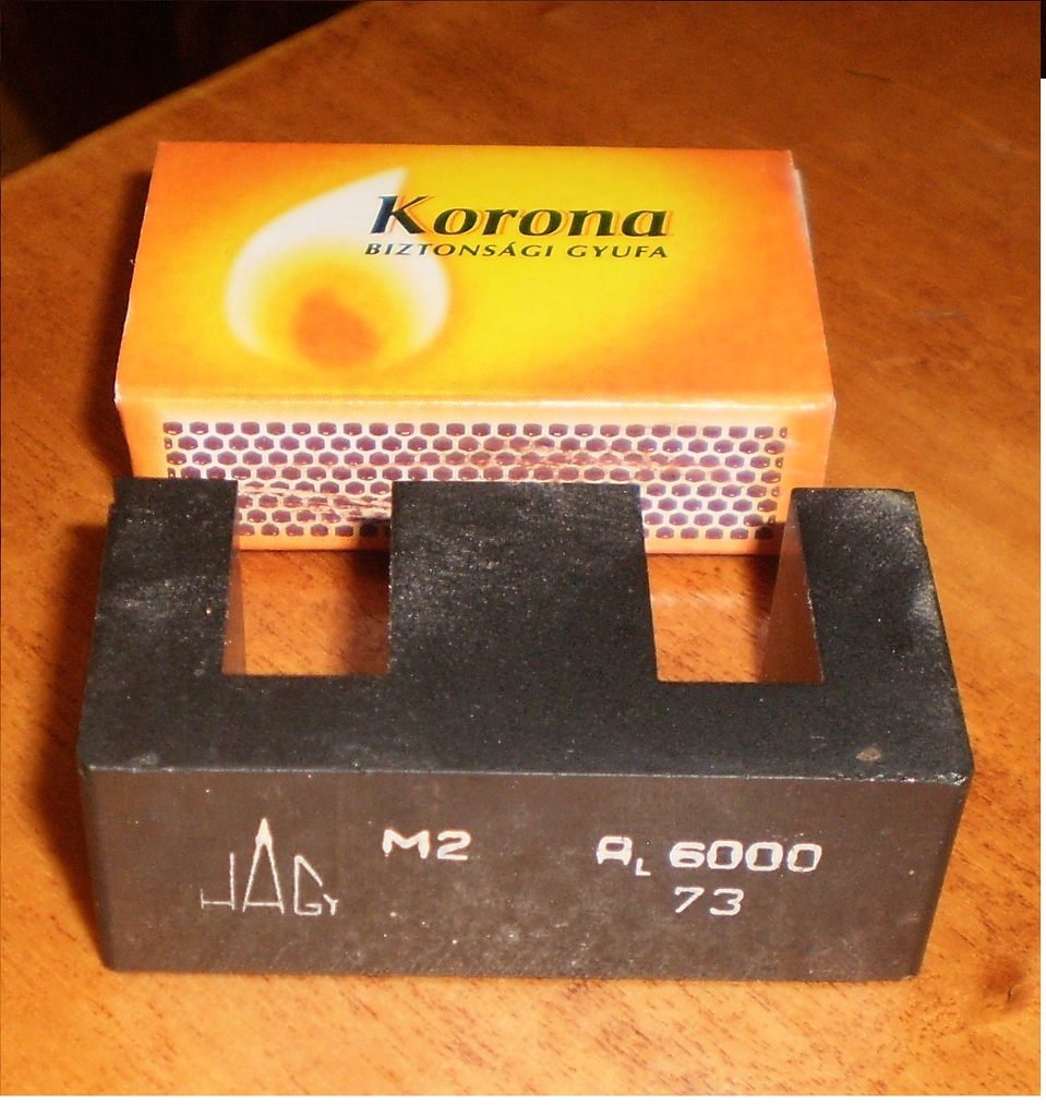

Csöves erősítőt építek, és szükségem lesz hozzá egy fojtóhoz a tápba. Találtam itthon Al=6000-es ferrit E magot. Kiszámoltam, és a 200 mA-es (0,35 mm) rézzel ~6 H-s induktivitást lehetne tekerni rá. Ez a ferritmag alkalmas erre?
(#) CHZ válasza peti333 hozzászólására (») Júl 4, 2013 /
Sajnos nem, ferrit alkalmatlan rá. SM55 hiperszil már jó ehet
A hozzászólás módosítva: Júl 4, 2013
(#) Gafly válasza peti333 hozzászólására (») Júl 4, 2013 /
Első olvasatra azt mondom hogy valamit nagyon elszámoltál.
A réz és az induktivitás jó, de a ferrit(???) és az AL=6000 nagyon nem jó.
Tegyél fel fényképet a "vas"-ról és mellé egy gyufásdobozt méretaránynak...

(#) peti333 válasza Gafly hozzászólására (») Júl 6, 2013 /
Inkább akkor keresek valami légréselhető vasat. Egyébként az Al=6000 a vasmagra van írva, tehát fogalmam sincs. Már az is felvetődött bennem, hogy fogok egy 100-200VA-s toroidot, és vágok bele légrést, mint a toroid SE kimenőtrafóknál szokták.
