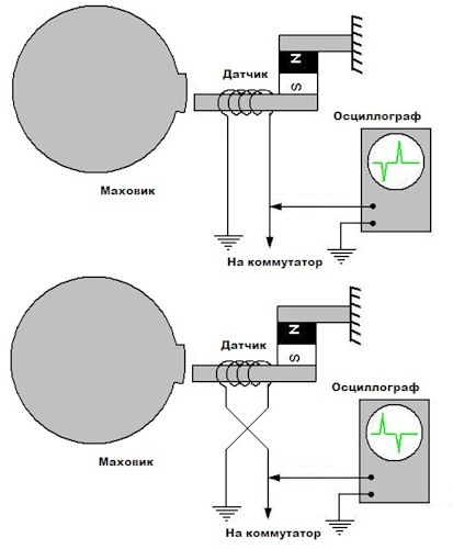

Rendben,de közben hatalmas problémára jöttem rá.Gondoltam beadom neki a 180 fokos előgyújtást.Semmi nem történik.Azt gondoltam leveszem a pickup-nál található jumpert.Be sem indul.Tehát két fele megy a jel, és ami a pic fele megy,azt fel sem dolgozza a pic...Induktív jeladó van a motoron,szerintem ez nem hall,itt csak két vezeték van.Megnéznéd a kacsolást mi a gond vele?Előre is köszi!
Cseréld fel az impulzus tekercs kivezetéseit, ami a testre ment menjen a vezérlő bemenetére a másik meg a testre.
Mert a negatív impulzusnak kell előbb érkezni a Pic bemenetére. Amúgy nem muszáj neked Pic-es előgyújtás vezérlőt csinálni . Van erre egy jó analóg kapcsolásom. A hozzászólás módosítva: Júl 6, 2013

Jó reggelt mindenkinek!Megvolt a dióda csere,motor egyből indul,de elég "hülyén" jár és gázadásra lefullad!Nincs szkópom kimérni a jelet sajnos,valami tipp?Vagy most fordítsam meg a jeladó tekercs vezetékeit?Az okozhat ilyesmit?Lehet zavart szed a jel?
