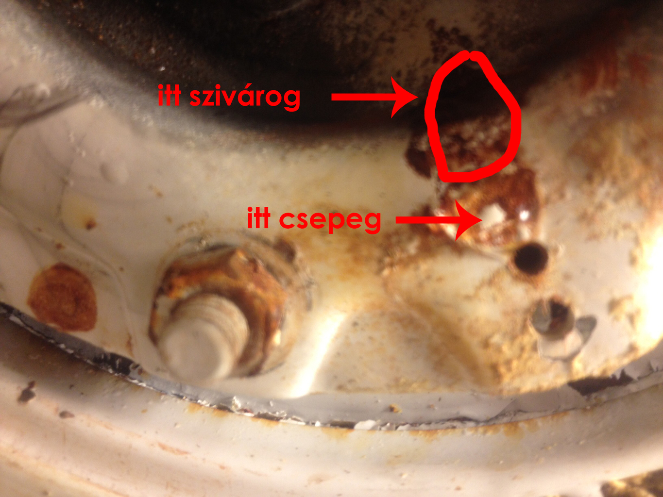

(#) t719 hozzászólása Jún 1, 2013 /
lecsapta a bojlerem a villanyórát, majd ez a látvány fogadott..
mi lehet a probléma? tönkrement a fűtőszál? vagy ennek az lehet az oka, hogy már egy ideje csöpög a bojler és ez okozhatott valami zárlatot?

(#) zolika60 válasza t719 hozzászólására (») Jún 1, 2013 /
Szerintem csak elkorrodált a csatlakozó a víztől. Cseréld ki a csepegést szüntesd meg és újra szól a hatlövetű.
(#) t719 válasza zolika60 hozzászólására (») Jún 1, 2013 /
Köszi szépen a választ, akkor kicserélem!
de a csepegést nem tudom, hogyan szüntessem meg... :S elég hülye helyen szivárog. nem csavarnál.. :S
Vegyél hozzá alaplapot, vagy hegeszd meg a régit. Persze a tömítést is cserélni kell. Ahogy köbzoli is írta. Ha nincs sarufogód lehet kábelkészletet is venni hozzá szinte minden villanyszerelő boltban.

(#) Fekete Zsolt válasza t719 hozzászólására (») Jún 2, 2013 / 1
Szia szerintem új alaplap+fűtőszál+fűtőszál tőmítés +Alaplap tömítés amint látom el vannak rohadva a csavarok is ezért boiler csavarokat is kell venned 6 db valamint 6db anya csavar és lapos alátét is kell 6 db ezútán leengedni a vizet kicserélni mindent és ok lesz kb 4000ft összesen
