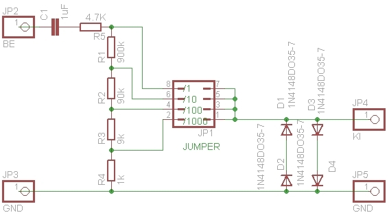

A rajz teljesen rossz. az osztók értékei fel vannak cserélve. Kicsit számolj utána! Ez nem csinál 10, 100, 1000-es osztást.
A jobb hangkártyák nem csak 20kHz-ig tudnak mérni, hanem 24, 48, 96 kHz-ig is. Persze a Line-In-en. A mikrofon bemenet nagyon rossz minőségben működik. Ha ez neked tökéletesen működik, akkor gyengébb jelekkel biztos nem próbáltad. A hozzászólás módosítva: Máj 25, 2013
Tényleg!
![]() Bocsi! Megy a helyes rajz. Ezt a kapcsolást tényleg nem használtam gyengébb jelekre! Ezt a kapcsolást nem dugnám jobb hangkártyára. Marad a 20Khz. Így csak erős kompromisszumokkal lehet használni kapcsolást. 16V-os jelekre remélhetőleg jó lesz. A kondenzátor fesz tűrése nagyobb legyen, mint a mérendő fesz! Köszönöm a helyreigazítást!
Inkább 910k, 91k, 9,1k, 1k-s ellenállás kellene, mert a másik nincs, illetve drága precíziós formában van csak.
Vagy 820k+82k+8,2k+910 Ohm. Én pedig inkább az ellenállás osztót dugnám rá a drága hangkártyámra, mert egyszerűségéből fakadóan sokkal kisebb a hiba lehetőség, mint egy műveleti erősítőkkel megoldott kapcsolásnál. Egyébként sem javasolt semelyik formában nagyfeszültséget kötni a PC-re. A hozzászólás módosítva: Máj 25, 2013
Azt még kihagytam, hogy az osztó nagyon pontatlan lesz, mivel a rákapcsolódó hangkártya pár 10k Ohm-mal terheli az osztó kimenetét így teljesen megváltoztatja az osztási arányt.

Hát, a hangkártya szkóphoz aztán semmi szükség rá, nem is passzol a bemeneti impedanciájához. Ahhoz, hogy egy ilyen mérőfejet használni tudjál, a hangkártya bemenetének 1 Mohm II 20 - 40 pF -nak kellene lenni. Az azonban olyan 10 - 20 kohm körüli.
Oda bőven elég egy feszültség osztó két, két ellenállásból. A max 20 kHz -es frekvenciájához, még kompenzálni sem kell, mert nem nagyon van mit. A hozzászólás módosítva: Júl 8, 2013
