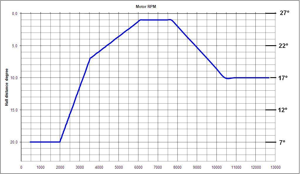

Kész a görbe.
Várom a kritikákat.
Szép görbe. Hogyan vetted fel? Ex has, vagy fékpadon?
Nem hiszem,hogy van mit kritizálni!Szép munka!Már alig várom,hogy kipróbáljam!Egyébként tapasztalatod szerint érezhető a változás a fix előgyújtáshoz képest,vagy csak tudjuk hogy jobb?
Átnéztem vagy 50 görbét és vagy 20 Videót az internetről.
Miért, mi a baj van vele?
A 2000 fordulattól 4000 fordulatig teljes előgyújtást adó változatnál biztos jobb.
