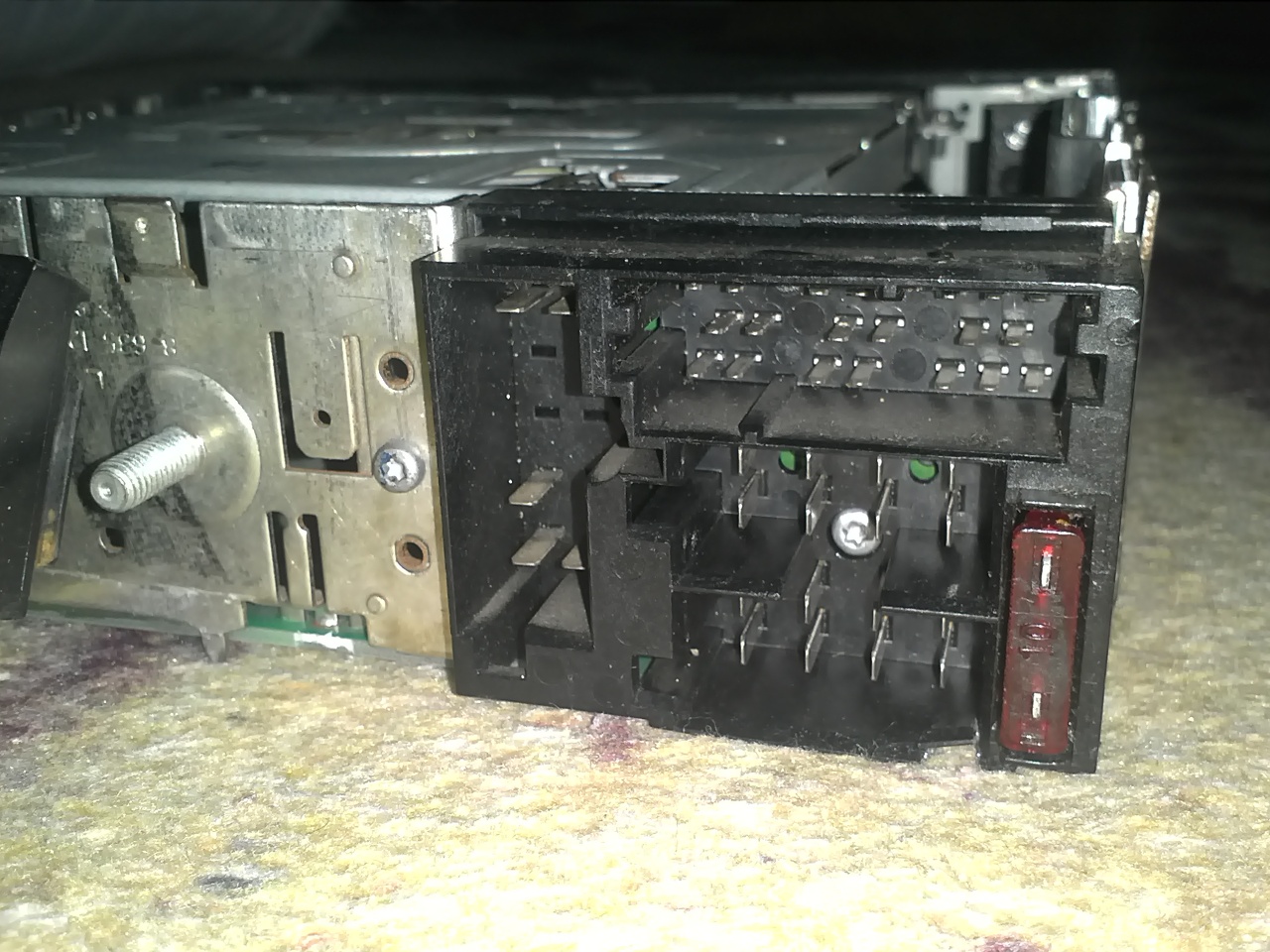

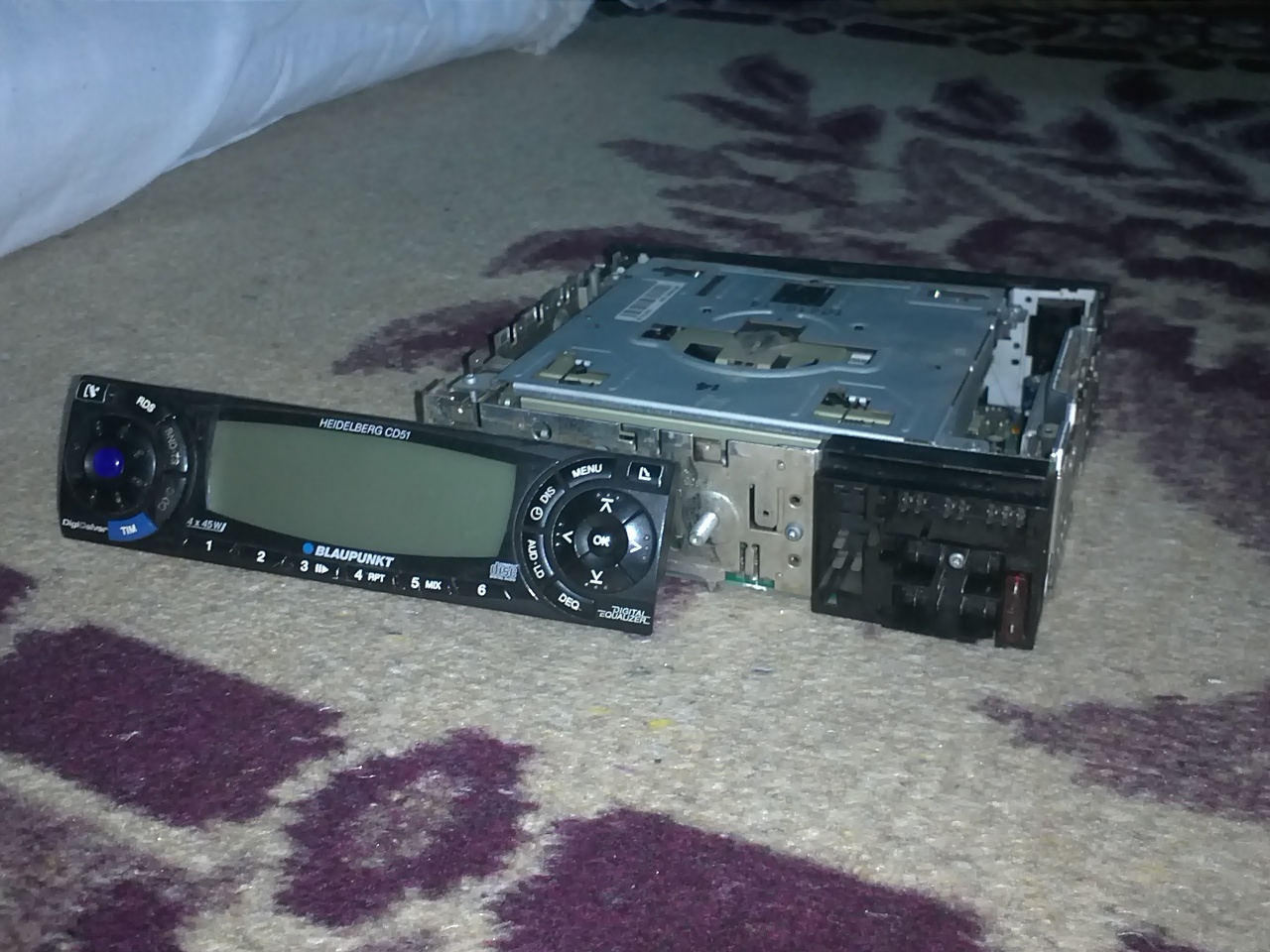

Ezek szerint már a Blaupunkt sem tartja magát az ISO csatlakozókhoz?
(#) Dokee72 hozzászólása Nov 10, 2013 /
"Blaupunkt Heidelberg CD51"
Lefotóztam
(#) S.Roland válasza Dokee72 hozzászólására (») Nov 10, 2013 /
Én pl az Auchanba vettem 580 Ft Blaupukthoz sima ISO-t
(#) Inhouse válasza Dokee72 hozzászólására (») Nov 10, 2013 /
A nagyja sima ISO csatlakozó (a biztosíték mellett), bármelyik ezzel foglalkozó boltban (pl. Media Markt) kapni, a táp és a hangszórók. Ekkor már meg kell szólaljon. A felső és az oldalsó rész vonalkimenet, cd tár vezérlés, meg ilyesmi, ha nem kell, szerintem hanyagolhatod...
(#) Dokee72 válasza S.Roland hozzászólására (») Nov 12, 2013 /
Értem és köszi.
(#) Dokee72 válasza Inhouse hozzászólására (») Nov 12, 2013 /
Köszönöm a segítségeteket, utána nézek mindenképp.

(#) Dokee72 válasza Inhouse hozzászólására (») Nov 14, 2013 /
Re: "Blaupunkt Heidelberg CD51"
Nos a LOMEX volt megközelíthető, s így tudtam venni azt a bizonyos ISO csatit,
ami nem volt 400 Ft Beis kötöttem faaxáúl és nagyon szól a kütyü.
Szoval csak meg akartam köszönni az infót, sokat segített.
Köszi ;-D
(#) Inhouse válasza Dokee72 hozzászólására (») Nov 14, 2013 /
Örülök, hogy jó lett, használd egészséggel!
