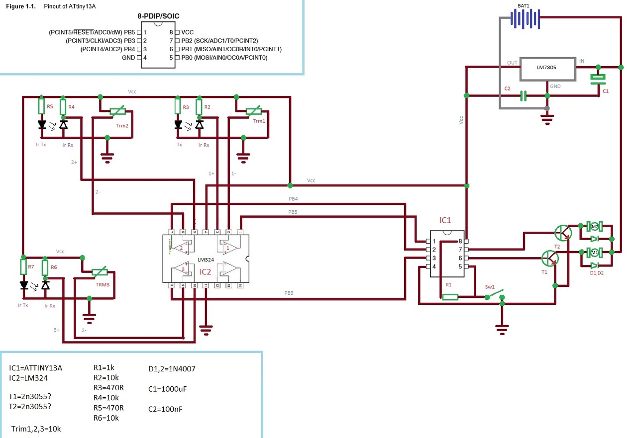

(#) Szabi1 hozzászólása Júl 10, 2013 /
Még csak most ismerkedek AVR-ekkel akarok csinálni egy LINE FOLLOWER robotot, ATTINY13A-val.
Rajzoltam egy elvi kapcsolási rajzot amiből kiindulok, valaki ellenőríze hogy így beköthetem az atmel IC-t? Az elem 6V-ot fog szolgálni. A kapcsoló lenyomására akarom hogy induljon azért van beépítve, motorvezérlő IC-t direkt nem akarok használni, itt csak előre,jobra, balra, kell menjen.
A programot majd megirom valamikor és feltöltöm, majd valaki átnézi majd? Elég sokat programoztam C++-ban de csak console appokat írtam PC-re
A hozzászólás módosítva: Júl 10, 2013
(#) TavIR-AVR válasza Szabi1 hozzászólására (») Júl 11, 2013 /
Most kérsz valakitől kb. 2-4 óra fordítási/tesztelési munkát???
(#) Szabi1 hozzászólása Júl 12, 2013 /
Az l293D-t ki lehet váltani tranzisztorral? Hátramenetre nincs szükség.
(#) zombee válasza Szabi1 hozzászólására (») Júl 12, 2013 /
Hát persze! pl. H-híd...
(#) zombee válasza Szabi1 hozzászólására (») Júl 13, 2013 /
Pl. ilyet. A típusokat most ne figyeld, hanem nézd a technikát!
A hozzászólás módosítva: Júl 13, 2013
