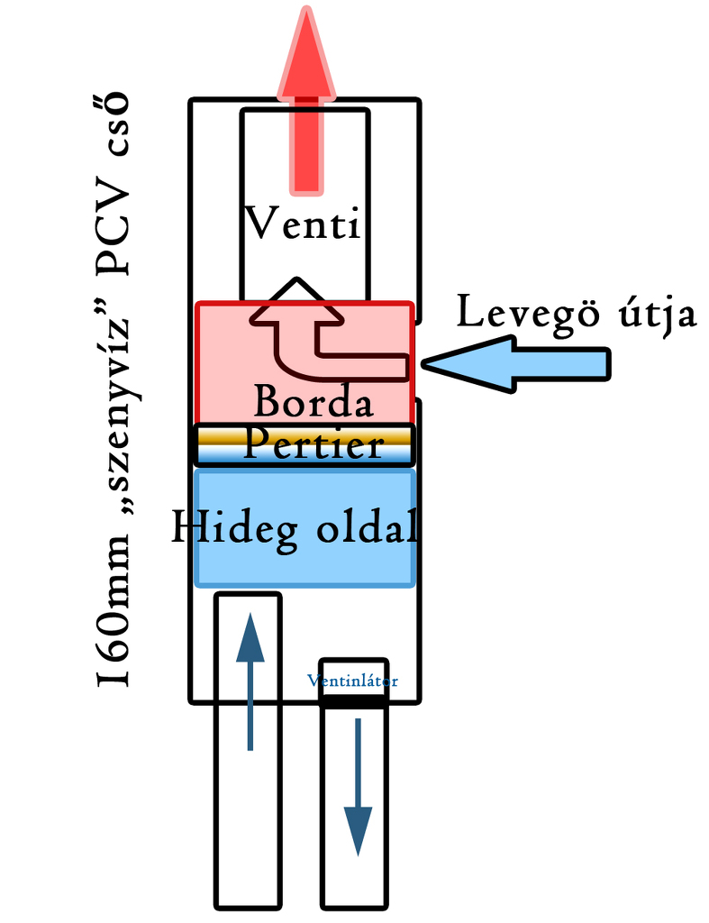

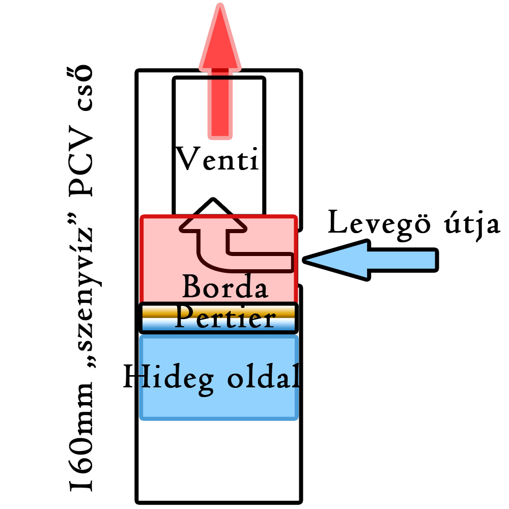

(#) chipi hozzászólása Júl 25, 2013 /
Van egy hűtő bordám és a kérdésem az lenne, hogy a hőelvezést egy ventivel akarom tovább vinni és a itt a kérdés:
A levegőt szívjam róla, vagy toljam a borda felé a levegőt?
Melyik hatásosabb?
(#) nedudgi válasza chipi hozzászólására (») Júl 25, 2013 /
Fújasd a levegőt a bordára. Az olcsó, PC ventillátorok így vannak kiképezve.
(#) chipi válasza nedudgi hozzászólására (») Júl 25, 2013 /
Konkrétan egy peltier modul van rákötve.
Egy 230V -s 110mm -s csőventilátort használok, és a levegőt szívom róla. Egy kis lyukon 5x5cm -s -n meg engedem be a friss levegőt.
De a legjobb hatékonyságát keresem a hőelvetésének.
A hozzászólás módosítva: Júl 25, 2013
(#) gkari válasza chipi hozzászólására (») Júl 25, 2013 /
Szerintem a "rátolás" hatásosabb, meg könnyebb az eltávozó meleglevegőről is gondoskodni, na meg a venti sem kap meleget.
(#) chipi válasza gkari hozzászólására (») Júl 25, 2013 /
Külső levegő hőmérsékletet ahol üzemet 30-35 celziusz fok.
A borda így ha szívom a levegőt róla 40-50 fok között ingadozik.
(#) erdgab válasza chipi hozzászólására (») Júl 25, 2013 /
A hűtőlevegőt szívasd át a bordán,így keletkezik a legkisebb turbolencia s a hatásfok is így lesz jobb,a borda minden részén lesz levegőmozgás,míg befúvásnál különböző formájú örvények keletkeznek,ahány helyen ütközik a levegő és kitérésre kényszerül,annyi gomolyag jön létre s lesznek olyan pontok,ahol szinte áll az áramlás.Lassúbb levegő áramlás esetén füsttel kipróbálható,meglepő dolgokat lehet látni.
(#) chipi válasza erdgab hozzászólására (») Júl 25, 2013 /
Így van jelenleg megépítve.
A 160mm -s cső csak egyik oldalán van beáramló levegő út. Egy 5x5cm -s mely a borda bordáinál van. Vagy esetleg kell lyuk a szemközti oldalra is?
Egy 50cmx50xm50cm -s hungarocell -l kibélelt zárt doboznak szeretném csökkenteni a hőmérséklet.
A levegőt szeretném forgatni az elképzelési rajz alapján.
Továbbá @erdgab leírása alapján jó megoldás ha a bordáról elszívom a meleg levegőt.
A hideg oldalon jó megoldás e ha a levegőt a rajz alapján forgatom?
