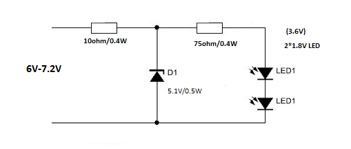

Lenne az alábbi kapcsolás. Motor hátsó lámpa, ami 6V-os. Nagyobb zennert nem akartam betenni, mivel úgy ha leesik nagyon a fesz, akkor lehet nem lenne jó a méretezés.
Tehát az lenne a kérdésem, hogy ez így életképes? Ezek normál THD alkatrészek, de ha SMD-vel csinálnám meg, akkor 0.35W-os lennének az ellenállások, és a Zenner 0.4W.
Ez így életképes vajon? köszönöm!
A hozzászólás módosítva: Júl 24, 2013
(#) pjg válasza szili83 hozzászólására (») Júl 24, 2013 /
Nem írtad milyen LED?
Ha kicsi" gagyi" Akkor nagyon kicsi lesz a fényereje. Ha teljesítmény LED, akkor viszont áramgenerátorral kell meghajtani.
(#) laszlo raduj válasza szili83 hozzászólására (») Júl 24, 2013 /
Az a motor akumulatoros? mert ha nem akor nem ilyen egyszeru a felallas.
Mert 6 voltos akus , a regi motorok voltak, MZ, CZ, JAVA, stb.
(#) szili83 válasza pjg hozzászólására (») Júl 24, 2013 /
1.8V 20mA 15000mCd/30 fok
(#) szili83 válasza laszlo raduj hozzászólására (») Júl 24, 2013 /
Igen aksis, régi MZ.

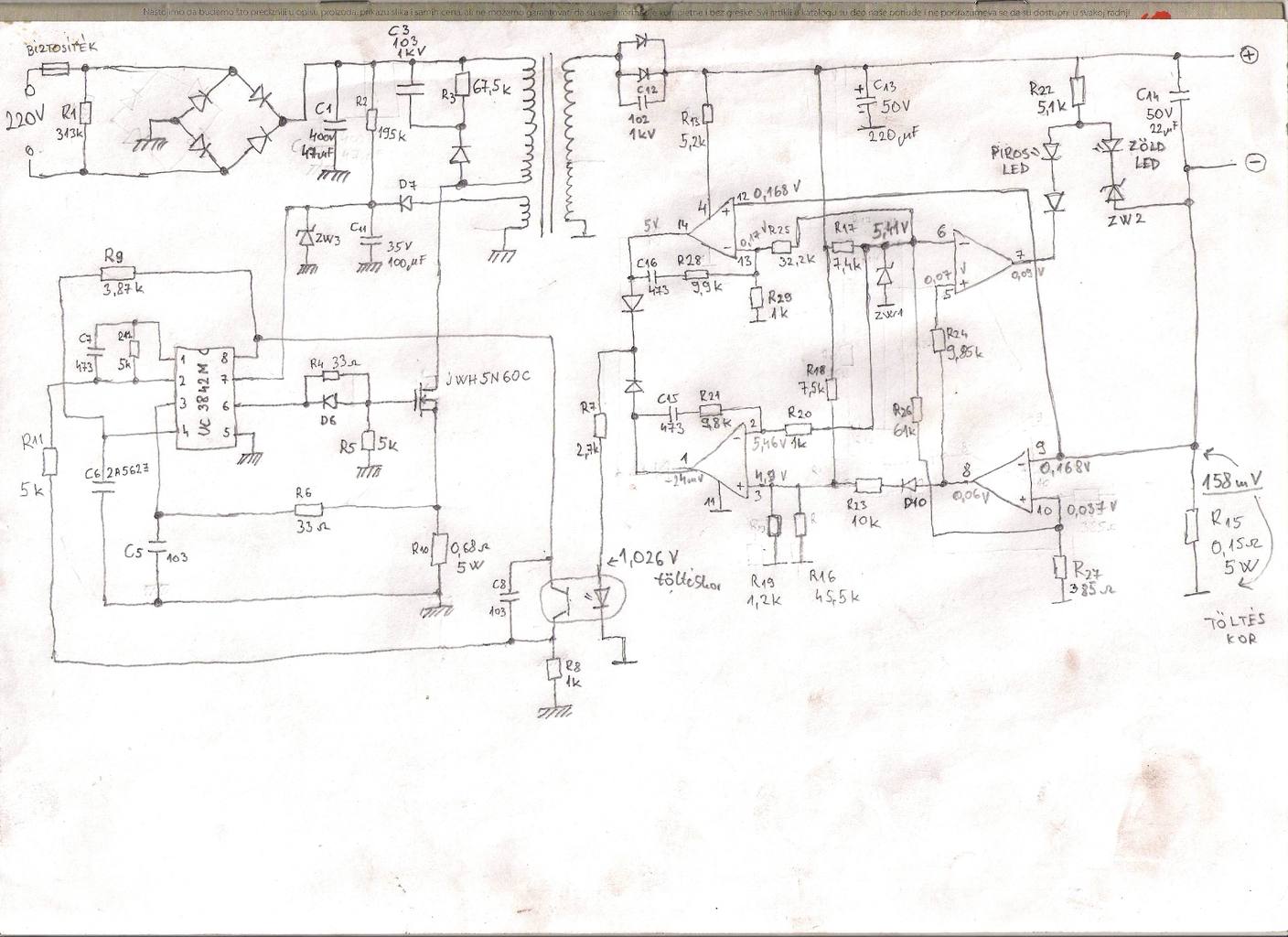

Sziasztok! Az a gondom ezzel az akkutöltővel,hogy üresjáratban(akku nélkül)pulzál a zöld led. Folyamatosan kellene hogy világítson. Ha mérem az LM324 4-es lábon az IC tápfeszültségét,üresjáratban az is pulzál 0V és 30V között. Meg még egy probléma,hogy hálózatba bedugáskor kb.3-4 mp múlva kapcsol be.Mi okozza ezeket?Köszönöm!
(#) kadarist válasza etm hozzászólására (») Júl 25, 2013 /
Terhelés nélkül csak úgy tudja fenntartani a normál kimenőfeszültséget, ha a tápvezérlő IC átkapcsol szakaszos üzembe, másképpen nagyon felmenne a kimenőfeszültség. Tégy egy jóval nagyobb pufferkondenzátort a kimenetre, amivel csökkentheted a pulzálást. Ezen kívül közvetlenül a 4-es lábat is puffereld meg egy párszáz µF-os kondival.
