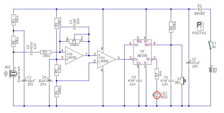

(#) nedudgi válasza Tranzisztor mester hozzászólására (») Júl 26, 2013 /
Megpróbálkozhatsz egy tapskapcsolóval. Ha van benne jelszűrés, ott talán lehet némi módosításra szükség.

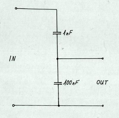

(#) dannyc27 hozzászólása Júl 26, 2013 /
Sziasztok tudnatok nekem segiteni a kepen lathato rajz szerint ez egy:Váltakozó áram leosztására 1:100 arányban,Váltakozó feszültség leosztására 1:100 arányban,Egyenfeszültség leosztására 1:100 arányban vagy Egyenáram leosztására 1:100 arányban
A mikrofonos megoldás hátránya, hogy a szomszédban bömböltetett erősítő, nyitott ablaknál szirénázó mentőautó, mennydörgés is okozhat jelzést. Kondenzátorral leválasztott közvetlen csatlakozás a kaputelefonra jobb lenne - ahhoz viszont nem értek.

(#) nedudgi válasza dannyc27 hozzászólására (») Júl 26, 2013 /
Ez valami házifeladat?
Kondenzátorokkal egyenfeszültséget nem tudsz leosztani. Ha megcseréled a két kondenzátort, közel 1:100 váltóáramú leosztást kapsz.
A hozzászólás módosítva: Júl 26, 2013
(#) dannyc27 válasza nedudgi hozzászólására (») Júl 26, 2013 /
Igen az lenne,most tanulom az elektronikat vagyis szeretnem,akkor azt jelenti,hogy a fenti kepen lathato rajz alapjan a megfelelo valasz az a: váltakozó áram leosztására 1:100 arányban?
Pontosítok: Vátakozó feszültség leosztása.
Van ám külön házi feladat topik!
Rendben,akkor oda irok a tovabiakban,koszonom szepen a segitseget.
