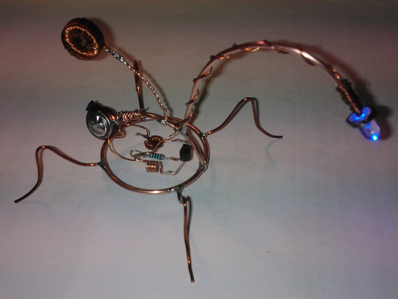

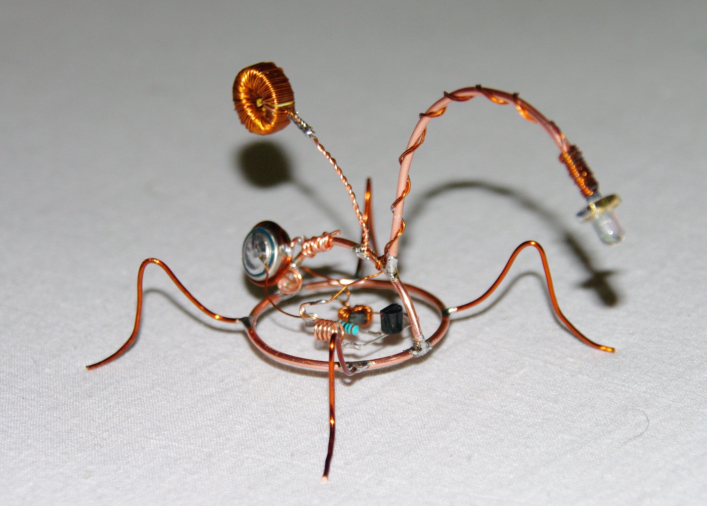

(#) Gardener89 hozzászólása Jan 29, 2014 / 3
Sziasztok. Ezt a kis apróságot szeretném bemutatni, ajándéknak készült a szintén világító bigyó kedvelő barátnőmnek. Az elektronika igen elhanyagolható benne (5 alkatrész) viszont jó kis forrasztási gyakorlat volt az 1 mm-es drótok összeillesztése. A lényeg az hogy egy darab gombelemről működik és a hely szűke miatt a kapcsoló funkcióját egy jumper látja el. Szép napot mindenkinek!

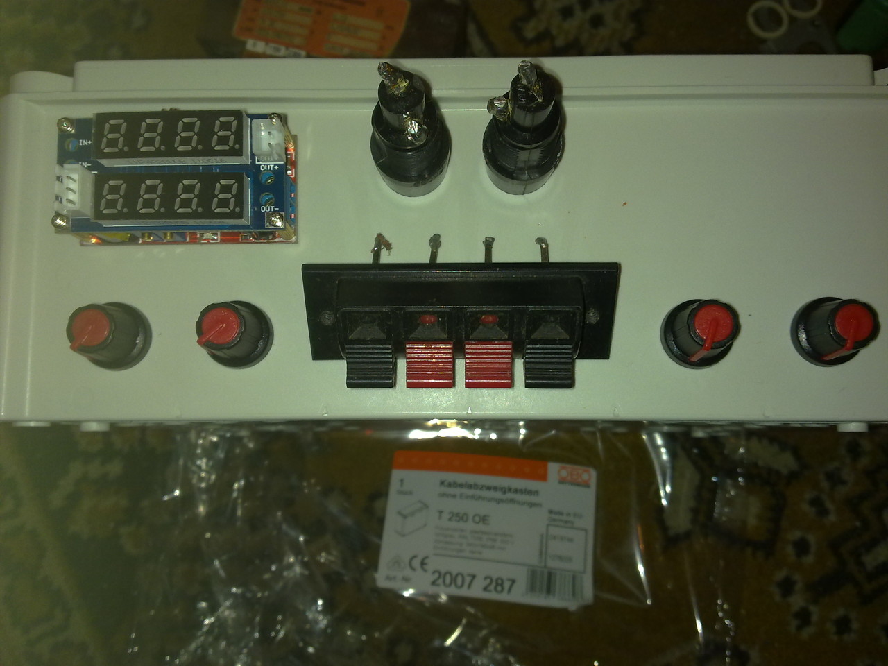

(#) janimester hozzászólása Jan 29, 2014 /
Üdv. Most csinálgatom a dobozát a "szimmetrikus" XL4005-ös step down converter tápegységemnek. Még várok ebayről két modult , egyik lesz a bal a másik a doboz jobb oldalán és mind két panel ic-je egy nagy alumínium bordán fog csücsülni egy közbülső réz betétre ráforrasztva majd azt rögzítve a bordára. A potik ki lesznek vezetve oda kb. ahol a forgatógombok vannak, és még a ledek is ki lesznek majd valahova vezetve. Ami benne lesz még két bizti aljzat mindkét tápegység panelnel és hátul egy EMI szűrős hálózati csatlakozó aljzat külön üvegbiztivel. A hangfal csatlakozóra gondoltam hogy azok lesznek a táp kivezetések mivel egyszerűen oldhatók és akár a multiméter tüskéjét is befoghatom vele. Várom a tippeket ki hogyan alakítaná.
(#) vicsys válasza Gardener89 hozzászólására (») Jan 29, 2014 /
Tedd fel a youtube-ra, mint ingyen energia generátort.
