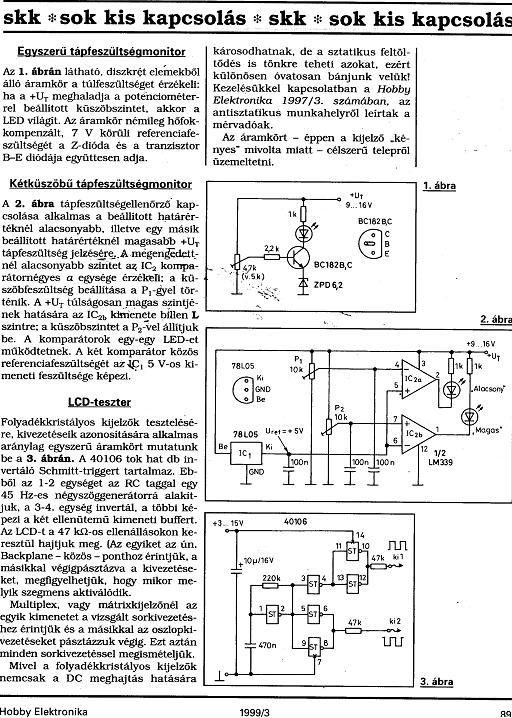

(#) morgo válasza tamas9702 hozzászólására (») Júl 29, 2013 /
Szia! A HE 99/3 ban van egy LCD vizsgáló rajz, az jó lesz neked.

(#) tamas9702 válasza morgo hozzászólására (») Júl 29, 2013 /
Rendben. Megépítem a tesztert és kipróbálom a kijelzőt. Pont az 1-es láb amikörül repedések találhatók.
Köszönöm a segítséget.

(#) morgo válasza morgo hozzászólására (») Júl 29, 2013 /
Szívesen. Én is megépítettem néhány éve, nekem bevált.
