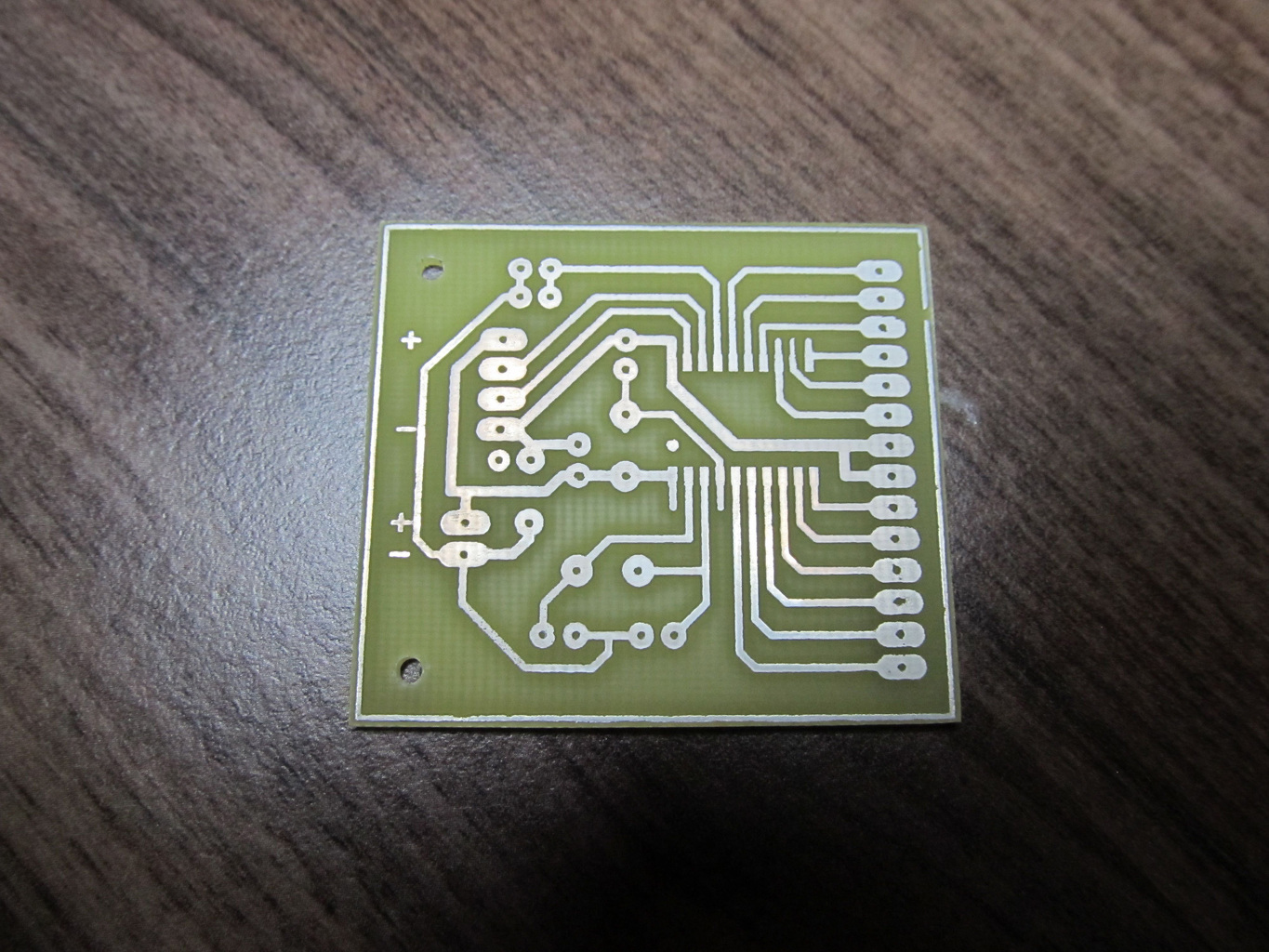

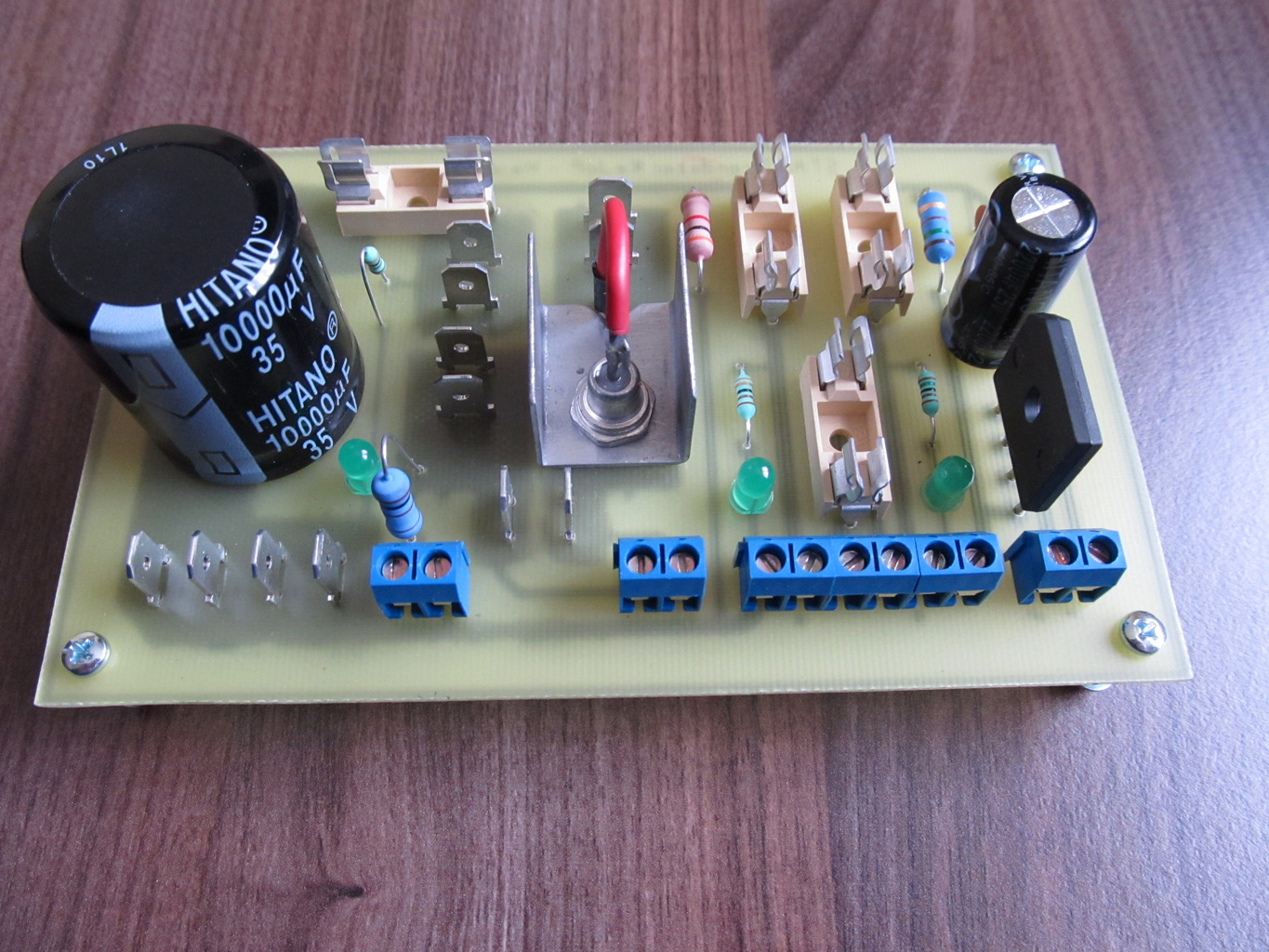

Most használtam elsőnek a TN160 kémiai ónozót, és nálam tökéletesre sikerült, szerintem. A forrasztásoknál sincs probléma, elszíneződés. Egyébként ez egy tápegység, „fogjuk rá”.
Na és az-az idő is eljött, amikor elkészítettem az első SMD alkatrészt tartalmazó panelemet. Bár ezt még lehet tanulni, főleg a forrasztást, de szerintem elsőre nem is olyan rossz. Így utólag az a többi pár alkatrész is lehetet volna SMD.
Bár az igazat megvallva ez egy „próba” panel, egy relékártya vezérlője, ha működőképes lesz, akkor egy panelen lesz a vezérlő, a meghajtó IC, és a relék is. És még a program is kérdéses, ezért az egyszerűség.
(#) Szammer válasza kegyetlen19 hozzászólására (») Júl 29, 2013 /
Sokan szidják a kémiai ónozót, de otthon nincs jobb, ha egyszerűen akasz felületvédeni.
Nálam bejött és használom is, csak amikor kész és le van tesztelve, megfújom akrill lakkal.
A furatszerelt ok.
Szerintem elsőre szuper az SMD forrasztás.
Modjuk én ennél egy kicsit kisebbre törekedtem volna NYÁK méretben (bár ha csak SMD forrasztási próba?).

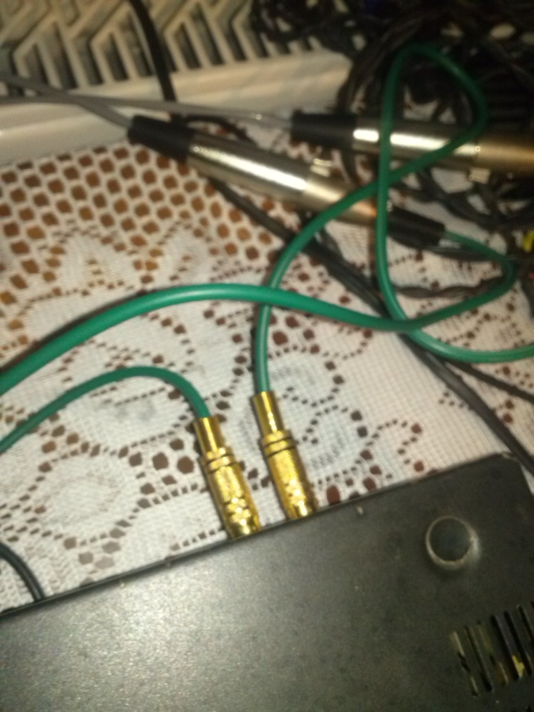

(#) Davidd válasza sargarigo hozzászólására (») Aug 1, 2013 /
Na latod enis anno a reles megoldason gondolkodtam, mert ugye annak van olyan laba ami tobb kapcsolos stb. Most ilyen egyszeru marad. Majd kap egy balanced-unbalanced atalakitot. Meg kicsi a felszerelesem hangositashoz[most epitek meg ket hogot, majd arrol is teszek kepet ha teljes mertekben kesz lesz] de ugy akarom hogy a dinamika kompresszor, limiter mellettem legyen egy rackben, es a vegfokok kulon messze a szinpadnal es persze ott mar a crossoverbe menne bele, hogy ne legyen zajos, igyhat meg ott a ketto kozott balanced jel kell. Meg mellekelek egy-ket kepet ma mit csinaltam. Csomo kabelen a mufakat csereltem tettem fel. Atalakitok: XLR-anya-arca-apa 2db, nagyjack anya-rca-apa, nagyjack-apa-XLR-apa 2 db. Meg egy kep hogy nez ki a hatulja a kis crossnak mikor tele van dugdosva. [A nagyjack-rca apanak az a szerepe, hogy menjen be a keverombe, es vettem nagyon olcson 25 M jelkabelt, de ugy hogy 5 M-kent van a vegen egy apa es egy anya nagyjack es osszelehet szepen oket dugdosni, annyi hogy az egyiknek a vegen Xlr van ami megy az aktiv topomba.]

(#) sargarigo válasza Davidd hozzászólására (») Aug 2, 2013 /
Már az előbb meg akartam kérdezni, ugye azon a betáp kábelen van valami kicsúszásgátló, vagy csomó vagy valami? Mert egy erősebb buli alkalmával könnyen szétszaladnak ám az amperek, ha kijön aminek pedig bent kellene maradni!

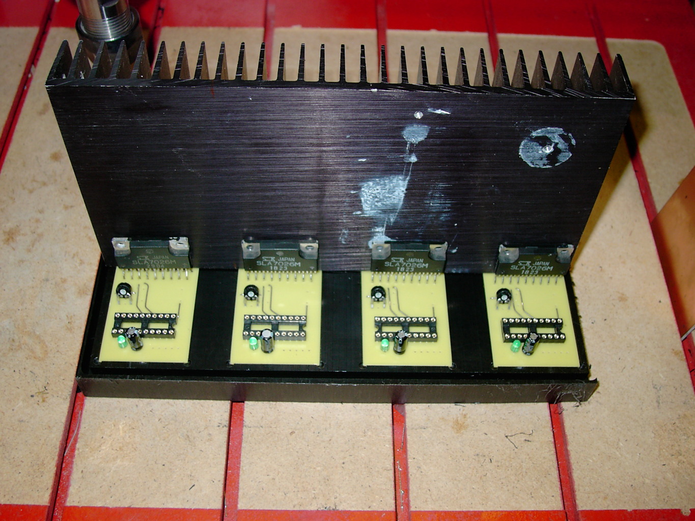

(#) guliver83 hozzászólása Aug 2, 2013 /
Üdv Mindenkinek!
És is alkottam valamit, de még nincs kész teljesen.
Termeltem egy kis fogácsot, aztán megszületett belőle a nyák távtartó.
A távtartó és egyben szigetelő POM ból készült.
A CNC beállítása 3mm maróval, 2mm fogás mélységgel és 800 előtolással , 12 ezres fordulaton.
(#) Davidd válasza sargarigo hozzászólására (») Aug 2, 2013 /
Igy van jo kis gocs van rajta, azzal meglett oldva a kicsuszas. A bulizoktol pedig olyan helyre pakolni hogy ne akadjanak kabelbe bele.

(#) vicsys válasza guliver83 hozzászólására (») Aug 2, 2013 /
Ötletes lett! Nekem tetszik!

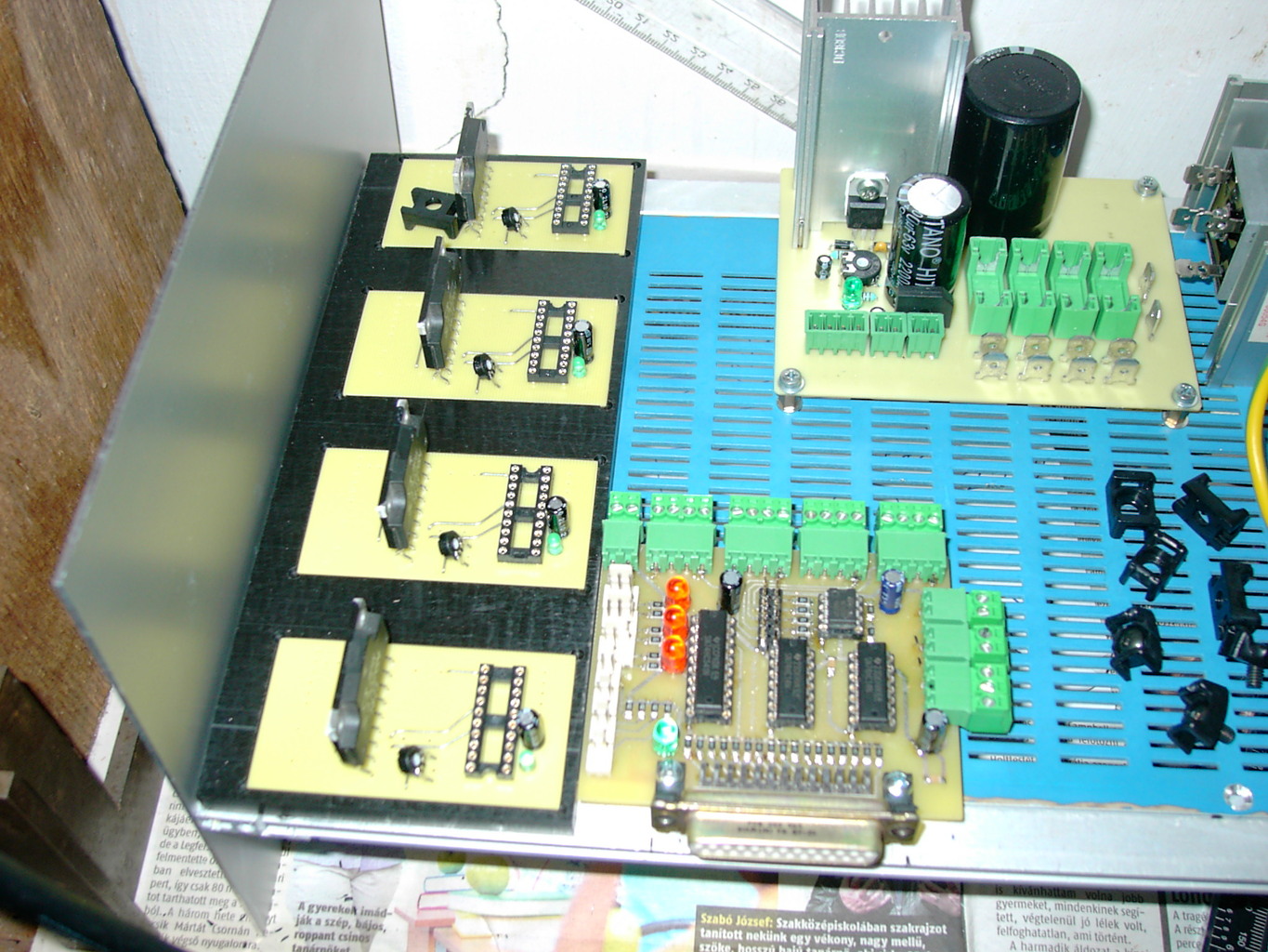

(#) guliver83 válasza vicsys hozzászólására (») Aug 3, 2013 /
Próbálom minél szebben és minél jobb kialakítást csinálni.
Ez egy CNC vezérlő és egyben egy PC is lesz.
A doboz két szintes az alsó szinten lesz a PC és fölötte lesz a CNC megható paneljei.
Az előlep tervezéssel jelenleg így állok, de még jön rá két kapcsoló és visszajelző referencia ledek .
"""köbzoli""" neked is köszönöm!
