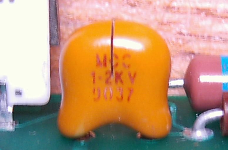

(#) Buvarruha hozzászólása Aug 4, 2013 /
Meg tudná mondani nekem valaki, hogy mi ez a bevágott tetejű ami?
Egy multiméterben van, ami szakadásvizsgálatban folyton rövidzárat mér és ellenállást sem tud mérni.
A hozzászólás módosítva: Aug 4, 2013
(#) granpa válasza Buvarruha hozzászólására (») Aug 4, 2013 /
Varisztornak látszik, és valószínű, hogy nyekk. Vedd ki, ha úgy sem mér, akkor más is megmakkant.
(#) nedudgi válasza granpa hozzászólására (») Aug 4, 2013 /
Nem lehet egy trimmelt kondenzátor? Túl szabályos a vágás.
(#) Lacika válasza Buvarruha hozzászólására (») Aug 4, 2013 /
Szikraköz.
A vágás telement valami kosszal, átvezet, mosd ki szesszel, olyan lesz mint új korában....
(#) Buvarruha válasza Lacika hozzászólására (») Aug 4, 2013 /
Én is szikraközre tippeltem volna, de még életemben nem látta ilyet, a kipucolást megpróbálom, köszi.

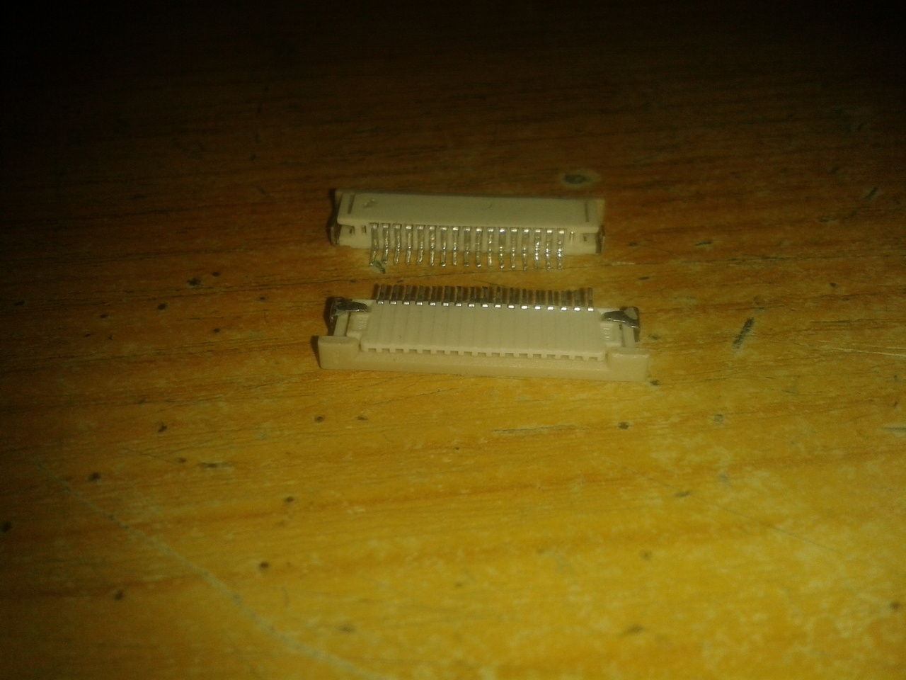

(#) Gabó hozzászólása Aug 5, 2013 /
Ennek a csatlakozónak mi a pontos neve?
(#) Sebi válasza Gabó hozzászólására (») Aug 5, 2013 /
FFC/FPC connector

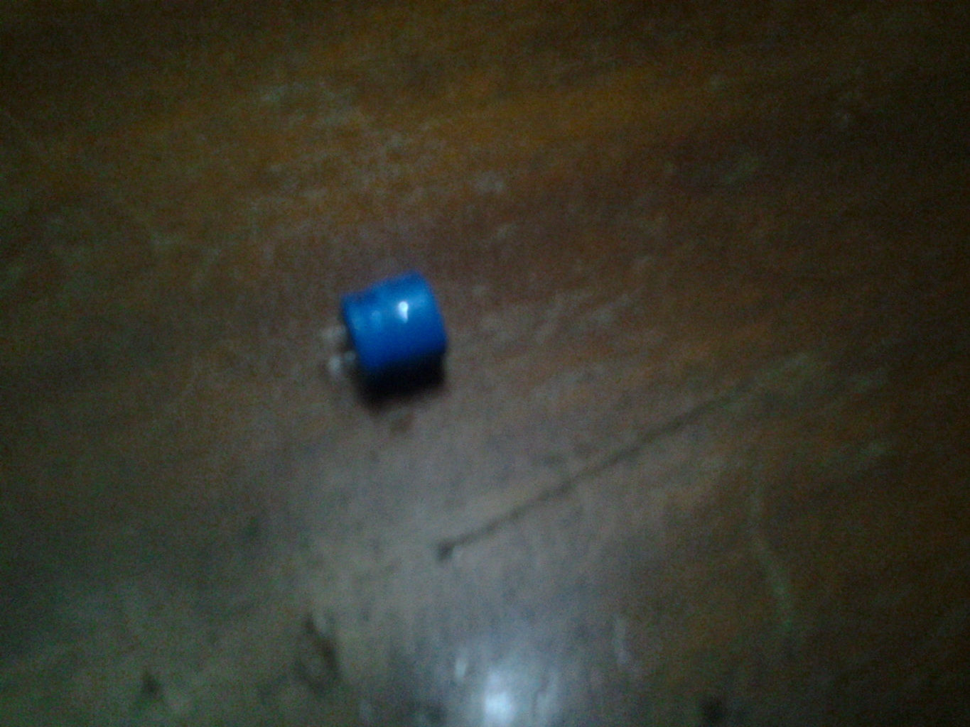

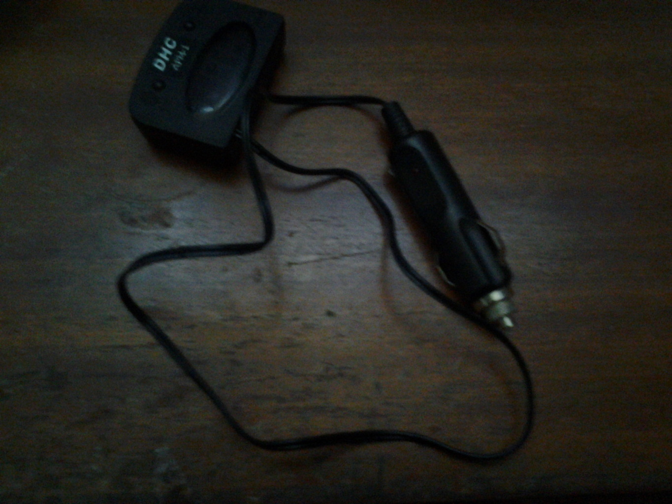

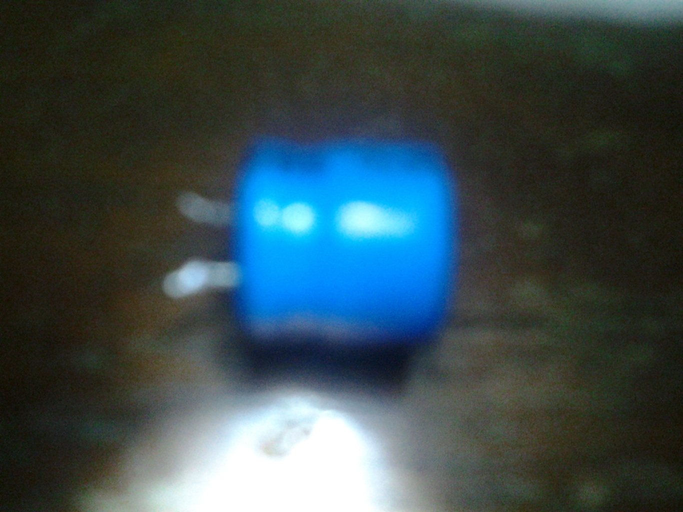

(#) janos14 hozzászólása Aug 9, 2013 /
Nekem van két alkatrészem de nem tudom hogy mire jok.
A hozzászólás módosítva: Aug 9, 2013
(#) Gabó válasza janos14 hozzászólására (») Aug 9, 2013 /
Az első kettő annyira "jó minőségű", hogy ebből kitalálni nem lehet. A harmadik képen valami autóstöltő, vagy elosztó lehet.
