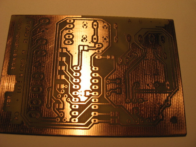

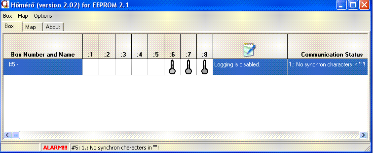

Egyszer csináltam hasonlót, megtaláltam a gépemen pár dolgot. Automatikusan felismerte az eszközt a vonalon, szoftveresen lehetett címezni az egyes eszközöket. Volt négy digitális bemenet meg 2 relé kimenet amit a PC-n lehetett kezelni. 16f628- al működött, de abbahagytam. Képek: 1. PC program, 2.eszköz nyák, 3. RS232-485 konverter. Hirtelen ennyit találtam, ha érdekel és tudod használni valamire megkeresem a többi anyagot is

Hehe... szinte pontosan így van megoldva az enyém is, ami almatárolóba készült: egy doboz 8db DS18S20 fogadására képes, amit RS485-re illeszt. A PC-s program folyamatosan kérdezi a (max. 31db) dobozokat, ezek címeit (1...31) is be lehet vele írni. Előre beállítható 6 időpontban Excel-be exportálja az adatsort jegyzőkönyvként. (Automatikusan létrehozza dátum névvel).
A hőmérők egyenként is elnevezhetők, .bmp formátumú alaprajzon is megjeleníthetők. A hozzászólás módosítva: Aug 15, 2013
Engem ez az RS232-RS485 konverter érdekele. Esetleg lenne valami doksid vagy rajzod hozzá? Söt a progi is érdekel hogy saját vagy valami gyári?
konverter A program saját készítésű. Leállt a "fejlesztés", így elég egyszerű maradt. Pl. nincs benne szálkezelés csak timer, meg itt-ott bug-os picit. Ha kell megkeresem, de nem tudok garantálni semmit a működéssel kapcsolatban.

A kép a komplett panelt mutatja,ami egy dobozban lakik. (A 3 pólusú csatlakozók a szenzorok, a 4 pólusú a 485 és táp) A kábelezéshez 4 vezeték kell, amiből kettő feltétlenül sodrott. Jó esetben a meglévő Ethernet hálózat az UTP kábelben lévő 4 érpárból csak kettőt használ, ezek az RJ45 1-2 és 3-6 pólusait használják. A maradék két érpáron megélnek a dobozkák távtáplálással: egyik érpár a táp, másik az RS485. Az összes 4 pólusú csatlakozó párhuzamosan van ezen a vonalon, végén a PC USB-be dugható illesztő egységgel és a táppal. Eddigi legnagyobb távolság kb 400méter volt, ahol kifogástalanul üzemel - ipari környezetben. Elméleti határnak 2 km-t mond a szakirodalom.

Tudom, hogy van ilyen átalakító, de akkor annyi virtuális soros port képződik a PC-n ahány doboz van, a progit át kell úgy írni, hogy mindig másik soros portról vegye az adatsort. Ja: egy panel 6 rugó körül jön ki (kb) legdrágábbak a csatlakozók és maga a panel. A doboz se olcsó, eredetileg vízmentes kivitelűben lakott, a vezetékek mellett kinyomva F.BS-sel. Ha kívülre kell vízmentes csatlakozókat tenni (ilyen is volt állatszállító kamionban) annak párja kb 2 rugó! Mellesleg az 5 pólusú csatlakozóba opcióként dugható egy kijelző, amire egy gombbal kihívhatók az értékek... A hozzászólás módosítva: Aug 15, 2013
Idézet: „egy panel 6 rugó körül jön ki (kb) legdrágábbak a csatlakozók és maga a panel.” Ha az ember csináltat 10+ darabot egy ekkora panelból, akkor a panel nem lehet akkora tétel. Kínai testvéreink pl. 10db 10x10cm-es panelt postával együtt megcsinálnak 7-8 rugóból, de hazai gyártásban sem kerül 10x ennyibe. Idézet: „Ha kívülre kell vízmentes csatlakozókat tenni (ilyen is volt állatszállító kamionban) annak párja kb 2 rugó!” Tömszelence a helyes megoldás (attól az F.BS-es dologtól a hátam borzongott ), fillérekért árulják a villanyszerelő boltban. Igaz, a doboz fedelének leszedése nélkül nem lesz bontható, hiszen a csatlakozó belül lesz, de szerintem egy ilyen megoldásnál erre nincs is szükség, sőt, talán még jobb is így, összeszerelés után nem lehet véletlenül kihúzni. Én biztos nem költenék aranyárú dugókra.
