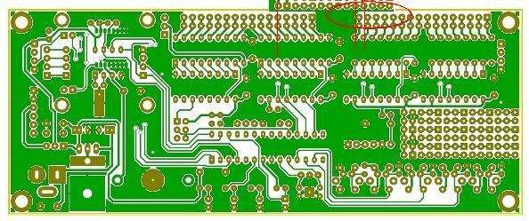

(#) H2opok hozzászólása Júl 25, 2013 /
Javítva a benne lévő hiba. + a matrix.
A hozzászólás módosítva: Júl 25, 2013
(#) sooty hozzászólása Júl 27, 2013 /
A nachbau v02 panelen az anód és katód csatlakozók nincsenek 2,51 mm-es raszterben egymáshoz képest. Kijelzős panelt próbálnék készíteni egy lyukrácsos próbapanelből és a guta kerülget

(#) sooty hozzászólása Aug 1, 2013 /
Beültettem a panelt nem működik valami miatt, valószínű valamit elrontottam rajta, mert a kapcsolás dugdosós panelen működik.
(#) kocsgab002 válasza sooty hozzászólására (») Aug 1, 2013 /
Az enyém ugyanígy villog, szerintem nincs hiba benne.
A sárga LED-et ne vedd figyelembe, az a DCF rossz vétele miatt villog így .
A hozzászólás módosítva: Aug 1, 2013
(#) H2opok válasza sooty hozzászólására (») Aug 1, 2013 /
Pedig a tüskesor nekünk pont belemegy. Tecis ezt kaptad. Mi 90 fokosat tettünk be.
(#) sooty válasza H2opok hozzászólására (») Aug 1, 2013 /
Ha két külön csatlakozót tennék bele, persze belemenne, de ez egy merev lyukas panel, egyszerre kellene mind a kettőnek belemennie...
Beindult a vekker! Az egyik be sem ültetett csatlakozósornál volt egy vékonyka ónszál, ami rövidre zárta az sck sda vonalakat , amitől kifeküdt az óra...

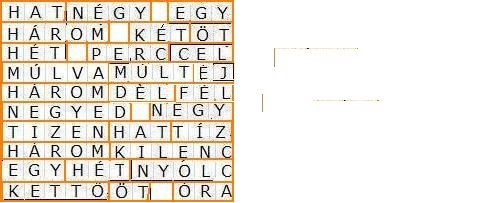

(#) kocsgab002 válasza kocsgab002 hozzászólására (») Aug 17, 2013 /
Készen lett:
(#) kocsgab002 válasza sooty hozzászólására (») Aug 18, 2013 /
Szia..
most hogy elkészültem az órával, én is elkezdtem a magyarításon gondolkodni.
Megnéztem azt a táblát amit utoljára csináltál:Bővebben: Link
Namármost ez perc pontos kijelzést tesz lehetővé. viszont a programunk öt perces, plusz a 4 led a sarokban. Na most vagy az van, hogy kidobjuk a mostani teljes program-struktúrát, és megírjuk a saját perckijelzéses programunkat, vagy átírjuk a táblát öt perces kijelzésre.
Szerinted?
Mod: Egyébként ha martad ez a tábla akkor kicsit faragni kell rajta, mert nem minden ok rajta.
pl próbáld kirakni az 'egy perccel múlt éjfél' időt...
A hozzászólás módosítva: Aug 18, 2013
(#) sooty válasza kocsgab002 hozzászólására (») Aug 18, 2013 /
Szia, az éjfél és a dél csak önmagában állhat és csak 1-1 percig látszik ez sajnos kompromisszumos megoldás. A kijelzés 1 percre pontos, a 4 sarokleddel nem kell foglalkozni, az ugyanúgy fog működni, ha végre megtalálom, a rutinok helyét. Azt elrontottam, hogy az egyes változók csak a saját helyükön vannak definiálva a programban és ezért ha csak úgy ömlesztve belerakom case szerkezeteket, akkor nem tud befordulni a program. Most újra végig kell rajta mennem és mindent a helyére kell tennem, azt hiszem a spanyol nyelv így áldozatul esik... Az 5 prces lépést úgy éri el a progiban, hogy a perc értéket elosztja öttel és az a változó van a case szerkezetekben, tehát megy az percenként is, csak nem kell leosztani a változót. Vagy az zavarna, hogy 7 perc múlva negyed 5 esetében 3 sarokled ég?
A sarok led egyáltalán nem zavar, legfeljebb nem ültetjük be..
egy kicsi átalakítással jó lehet a tábla, egyébként az éjfél ha minden igaz 7 percig látszik:
egy, kettő, három, négy, öt, hat, hét perccel múlt éjfél, a következő pedig negyed egy lesz hét perc múlva. Sőt van még egy 0:00 ami éjfél, tehát összesen 8 percig látható.
Csatoltam a módosított képet, így mondattanilag helyesebb szerintem.
Szerinted?
