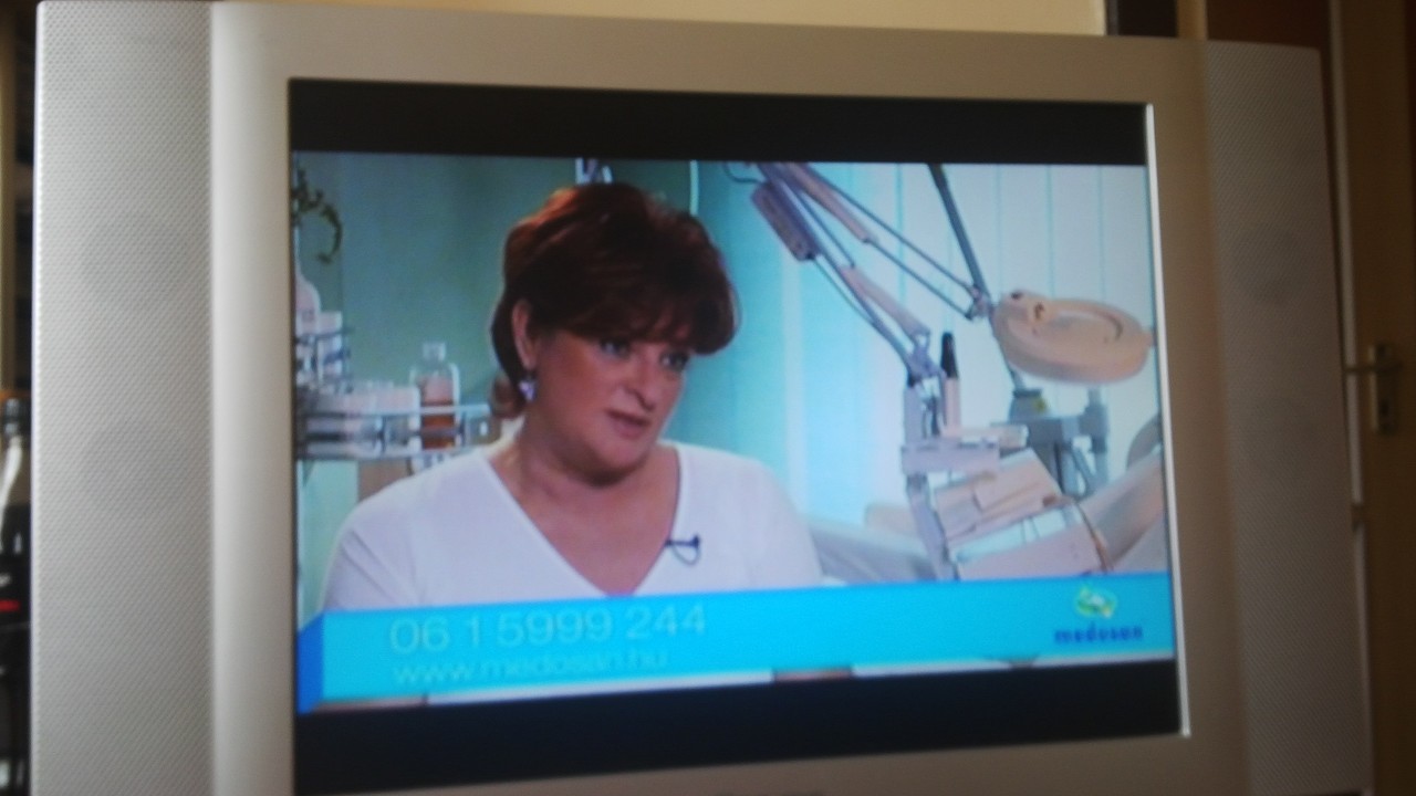

Sziasztok. Van egy relisys hv209 márkájú tv-m.Nem kapcsolt be úgyhogy cseréltem a kondikat. Jelenleg beindul első bekapcsolás után megy vagy 20percet hiba nélkül majd elmegy a világítás. Ha kikapcsolom és újra bekapcsolom már csak pár percig van világítás. Ha leveszem áram alól várok vele visszateszem várok kicsit és beindítom ismét huzamosabb ideig megy majd ugyan azt a hibasorozatot produkálja. Hang megmarad kép is megvan irányítható is oldalról nézve minden megy csak a világítás kakkant be. Esetleg valami okosság? Valamelyik kondi még esetleg kuka lehet? Előre is köszönöm a segítséget.
(#) paprikascs hozzászólása Aug 20, 2013 /
Vagy élvezzem a 20perceket és elégedjek meg ennyivel?
(#) 1984white válasza paprikascs hozzászólására (») Aug 20, 2013 / 1
Mondjuk . Ha találtál rossz elkókat a tápban akkor ne csak a púpost cseréld ki hanem a többit is. A gyárban egyszerre tették oda őket és ugyanúgy lehetnek rosszak a "többiek" is. (kiszáradnak kapacitást vesztenek stb) Első körben cseréld ki ezeket. Ha a hiba ezek után is meglesz akkor írj és segítünk a többiben.
(#) eyess válasza paprikascs hozzászólására (») Aug 20, 2013 / 1
Különösen az smd elektrolit kondenzátorokat kellene ki mérni .És ha megint előjönne a hiba , akkor meg kellene nézni a processzor mennyire meleg, mert nekem gyanús , hogy a miatt kapcsol ki , és amikor lehűl , akkor újra működik.Ezeket zongorázd végig , és ha nem lesz változás utána lehet tovább lépni.
(#) paprikascs válasza eyess hozzászólására (») Aug 20, 2013 /
Úgy került hozzám,hogy készenléti világított bekapcsoltam nem történt semmi és kikapcsolni csak akkor lehetett ha levettem áram alól. Szétszedtem és mivel hétvége volt ezért megmaradt kondikat tettem bele meg amit kiszedtem egy monitorból tehát fele használt volt. Bekapcsoltam beindult mikor érzékeltem,hogy elmegy a világítás nyálas nyelvemmel hő után kutattam Na jó nem egészen így volt csak jobban hangzik Szóval végignéztem nem e melegszik valami túl hátha még fűteni jó lesz télen ha másra nem is. De ilyen jellegű problémát nem észleltem hálisten.
Köszönöm a válaszokat végigfutok a javaslatokon. Ha nem sikerül akkor egy másik topikban megkérdezem hátha lehet belőle betonkeverőt csinálni.
Furfangos vagy , de mintha nem érdekelne annyira a sorsa , hogy jó lesz e vagy nem.Elöször is a táp környékén kellene nézelődni , hogy minden érték meg van e , és annyi is .
