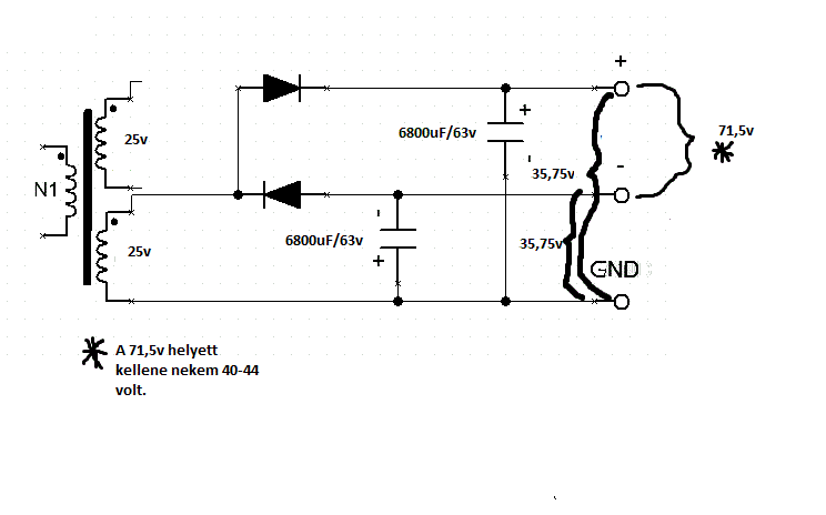

2*25V-ból sehogy. Minden toroid közepén marad egy kis lyuk, így bele lehet tekerni néhány plusz menetet (megfelelő keresztmetszettel), hogy 2*29(31)V jöjjön ki, innen már egyszerű. A Graetz feszültségesését figyelembe kell venni!
A hozzászólás módosítva: Aug 13, 2013
(#) Bence007 válasza granpa hozzászólására (») Aug 13, 2013 /
Itt a kapcsolás
(#) granpa válasza Bence007 hozzászólására (») Aug 13, 2013 /
Ez így nem igazán baba. Tekerj rá, jobban jársz, ki bírod venni a teljesítményt a trafóból.
Hogyan számítsam ki a huzal keresztmetszetét meg a menetszámát, hogy kijöjjön az említett feszültség.
A toroidod teljesítményét ismered? I=P/U, ez a szekunderen is érvényes. Mivel külső tekercs lesz, vehetsz 3A/mm2 áramsűrűséget, innen egyszerű mértan. ((Isz/3)*(4/3.1415))0.5, na ez lesz az átmérő. A menetszámot kikísérletezed; először rátekersz 10 menetet akármiből, és megméred hány volt lett, innen arányosságszámítás.

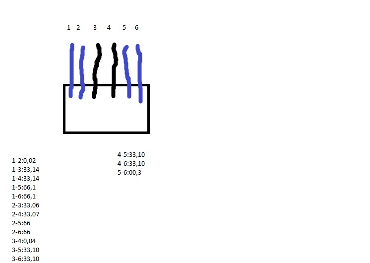

Van nekem itthon egy toroid trafóm. Adattáblán ez szerepel: TP0350-031 B4000SUB 350VA
Bemenet az 2*110V (ezzel minden ok)
Kimenet 30V 0V 30V 5,8A
Ebből szeretnék építeni Attila86 SMPS Labortápegység II megépíteni duplán. De itt jön amit nem tudok. Kimértem a kimenetet, és a kimenő vezetékek alapján 2*2*30V jön ki. Kiszámoltam, hogy egy ág teljesítménye (P=U*I) 174W. Elvileg a trafó 350Wos lenne nem? Akkor belül közösítve lehetnek a kimenetek? Ha megbontom, elképzelhető, hogy szét tudom választani külön ágakra, és ebből építem meg a dupla tápot?
(#) granpa válasza Gabó hozzászólására (») Aug 16, 2013 /
Hogy van ez? 3, 4 vagy 6 véged van a szekunderen? Ha két tekercsed van, tekercsenként ~175VA a kivehető teljesítmény. Párhuzamosítva 350VA.
(#) Gabó válasza granpa hozzászólására (») Aug 16, 2013 /
6 kivezetésem van 4 kék (ezen van a 30V) és 2 fekete (ez a 0V). De megmérve mind "közös", azaz nincs elválasztva. Tehát mind a 6 kivezetésnél sípol a műszer.

Olyan kivezetések vannak, amik közt 60V-ot mérsz (netán még többet)?

Nem "sípolóval" állapítjuk meg, hogy mi mivel hogyan van összekötve. Mérjél mindegyik pár (6*5/2 = 15 mérést kell végezned) között feszültséget.
(#) Gabó válasza _vl_ hozzászólására (») Aug 16, 2013 /
Csatolom a méréseket.
Mind V-ba értendő, terheletlen állapotba.
A hozzászólás módosítva: Aug 16, 2013
(#) granpa válasza Gabó hozzászólására (») Aug 17, 2013 /
Ez cseles: 2*33(30 lehet terhelve)V, minden tekercsvég duplán kivezetve, és nem függetleníthető a két tekercs.

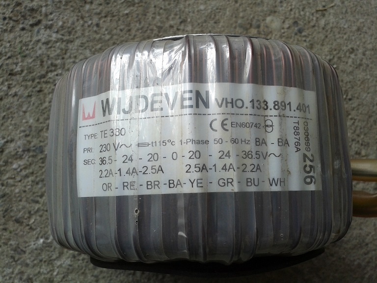

Egy ilyen toroidom van.
330VA.
Tekercs kiosztása:
Primer: 230V
Secunder: 36,5V-24-20-0-20-24-36,5 (V)
Labortáp szempontjából nekem nem jó a középkivezetéses kivitel.
Kérdésem lenne, hogy ezt könnyedén át lehet tekerni? Vajon mennyit kell letekerni, hogy elérjem a '0'-t, hogy ott külön tudjam bontani?
Még toroidot nem szedtem szét, és nem tudom mennyire lehet nehézkes a dolog.

(#) Alkotó válasza szili83 hozzászólására (») Aug 17, 2013 / 1
Ez egy visszatérő trafó itt a fórumon, és már többször kiderült róla a "turpisság". Mellékeltem egy rajzot, és azt tételezem fel, hogy szerinted az 1. jelű tekercselrendezéssel állsz szemben. De ennek ellentmond a tekercsenkénti különböző terhelhetőség, illetve az összes teljesítmény. Sokkal valószínűbb a 2. jelű elrendezés, ami magyarázat lehet minden dilemmára.
A tekercsek megbontásának nehézsége attól függ impregnálva van-e a tekercs, és mennyire vagy gyakorlott az ilyesmiben.
A kivezetett közös végek szétválasztása sikerülhet, de nem garantálható a megbízható működés.

(#) _vl_ válasza szili83 hozzászólására (») Aug 17, 2013 /
Ha nem vetted meg eddig, akkor inkább nem kéne, ha az a célod, hogy két labortápod legyen belőle. Ha megvetted, akkor is inkább el kéne adni/cserélni...
A ráírt áramok alapján szinte kizárható az első verzió, hiszen akkor az alacsonyabb feszültségek felé haladva nem csökkenhetne a megengedett áram (továbbá akkor rajta kéne legyen, hogy a kisebb feszültségű kivezetések áramánál a nagyobbak áramát is figyelembe kell venni, hiszen ugyanazt a vezetéket melegítik).
Nem olyan irreálisan nehéz két független szekunderrel megáldott trafót venni, hogy érdemes legyen egy szép, "gyári" trafót szétberhelni. Ha korrekt, akkor tényleg ki is van öntve, na akkor aztán küzdelmes lesz a dolog.
Ha pedig annyira olcsón adják, hogy pusztán ezért megvennéd, akkor meg egy labortápot azért tudsz belőle építeni, igaz, a trafó teljesítményét (330VA) közel sem fogod tudni kihasználni, emiatt valószínűleg nem lesz túl gazdaságos a dolog.

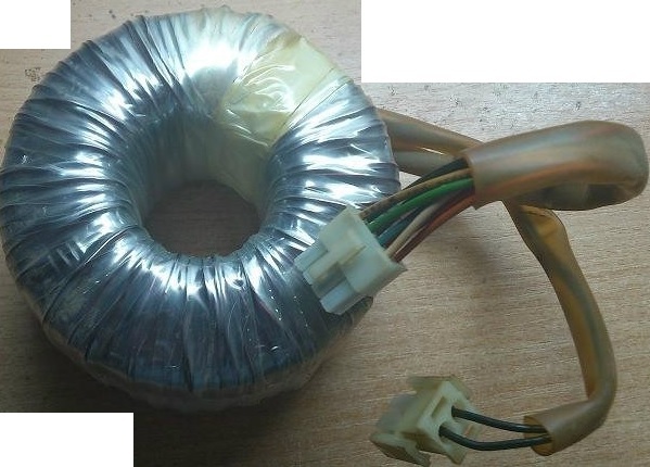

(#) szili83 hozzászólása Aug 22, 2013 /
Mekkora bűn egy ilyen transzformátorra még szekunder ágat rátekerni?
Kellene még nekem 6-8V-os szekunder oldal műszerek meghajtására. (oldalanként 100mA körül)
(#) szili83 válasza _vl_ hozzászólására (») Aug 22, 2013 /
A TE330 toroid transzformátornak függetlenek a szekunder oldalai már biztosan, mérés alapján is.
Remélem másnak is jó információ lesz későbbiekben.
