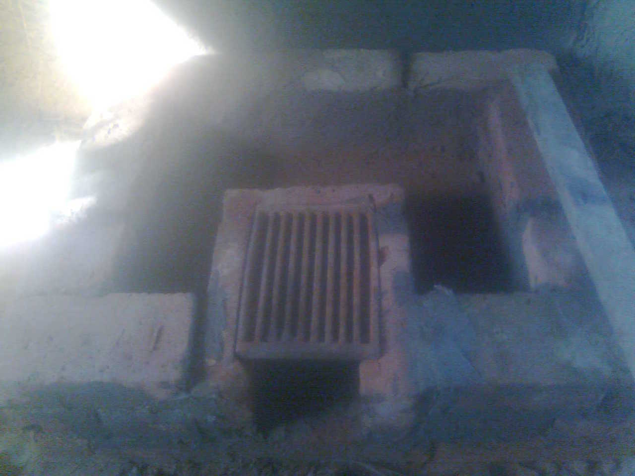

Köbzoli kályhás könyve megvan? Nem ő írtam csak feltette körülbelül egy éve. Ha nincs küldöm. Nem árt, ha előtte olvasol szakirodalmat. Bár én is építettem két kályhát is a saját fejem után. A mai napig működnek, bár a fiatalabb is legalább húsz éve üzemel.
(#) pjg válasza jani1987 hozzászólására (») Szept 30, 2014 /
Megosztanád a kályha tervét? Én is tervezek egyet építeni téglából.

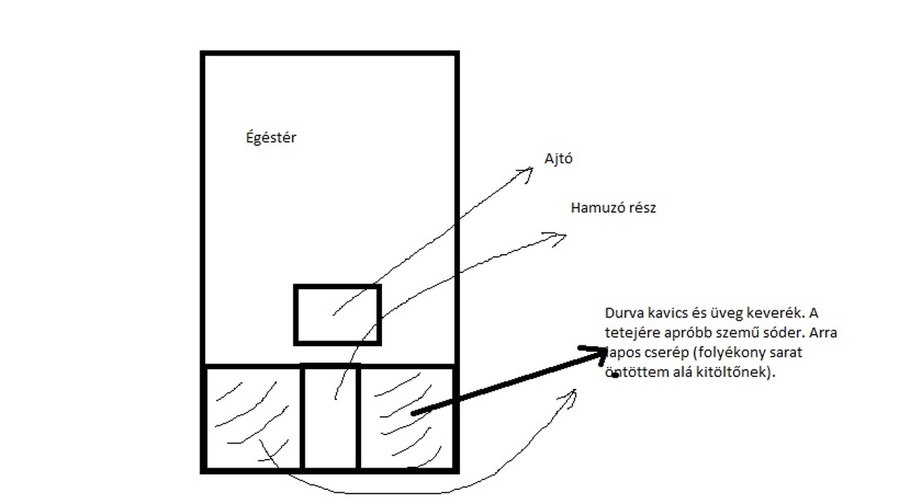

(#) jani1987 válasza pjg hozzászólására (») Szept 30, 2014 /
Én kérek elnézést a képminőség miatt, de nincs egy értelmes fényképező gépem.
(#) zolika60 válasza jani1987 hozzászólására (») Szept 30, 2014 /
A füstjárat része hiányzik.
Köszi. Ez egy egyszerű fatüzeléses.
(#) jani1987 válasza zolika60 hozzászólására (») Szept 30, 2014 /
Azért mert az a legtetején megy el. Láttam tegnap egy olyat, hogy 6 kamrás. Az égéstérből két oldalra megy lefelé a meleg levegő, onnan hátra, fel, majd megint le és utána már a kémény következik.
A tiéd egyszerű, de nem túl jó a hatásfoka.
Ami a szobában van az még ennél is rosszabb. Van egy kb 20cm magas égéstér ami oldalirányban halad kb 50 centit majd egyből a kályhacsőbe megy. Olyasmi mint a sparhelt. Majd ha több száz téglám lesz akkor építek jobbat. Így is volt elég bajom vele mert a saroknál az egyik tégla nem volt elég hosszú ezért belógott.
