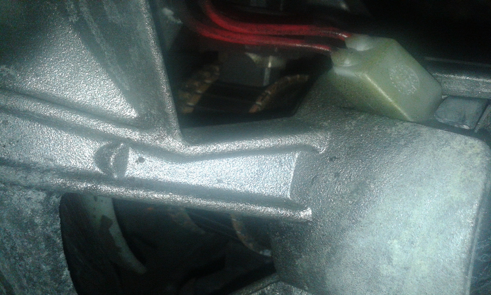

(#) Billy Pilgrim válasza lukovicsek hozzászólására (») Aug 23, 2013 /
Nos, kicsit hallgattam, csak most sikerült leszednem a motort (Whirlpool AWT5100).
Próbálkoztunk mosással, egy kis 95 fokos mosás trisóval. Kijött egy rakás szutyok a leeresztő csőből, de a probléma továbbra is áll: a centrifugálást nem csinálja meg, helyette olyan, mintha egyensúlyba akarná hozni a dobot, rövideket forgat rajta. Néha-néha elkezdi felpörgetni a fordulatszámot, de pár másodperc után meggondolja magát és leáll.
A programban a centrifugáláson nem is tud továbblépni. Rá kell segítenem kb. két kattanásnyit a programkapcsolóval.
A szivattyú teszi a dolgát, bár a burkolatát megfogva az eléggé rezeg. Az utolsó öblítést rendben megcsinálja, de az elsőnél előfordul olyan is, hogy csak a fele-negyede vizet nyomja ki, és akkor rászív még, egész az üst tengelyén túl, amikor is ugyebár túlfolyik a víz.
Mellékelek két fotót a szénkefékről. Kopottak, de talán még rendben vannak. Az egyik képen a szénkefék kiszedve a helyükről, a másikon pedig a helyükre csavarozva.
(#) Billy Pilgrim válasza Billy Pilgrim hozzászólására (») Aug 23, 2013 /
Ahogy nézelődöm a neten, az a tippem, hogy olyan 1 centimétert kophatott a szénkefe.
