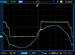

Hát inkább nem írom le az egész mai mérésemet, mert sok szöveg és kép fölösleges lenne.
A lényeg az, hogy betettem az IR21531-et és lejjebb vittem a kapcsoló frekit 68KHz-re.

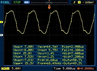

A rezonáns kört is hozzá igazítottam. Csináltam egy soros induktivitást. Egy 1.2cm2 keresztmetszetű PC44-es anyagú kb1mm légrésű magra tekertem 20 menetet. Ez 91.4uH lett. Bekötöttem a nagy trafó primerével sorba és az áram jelalak szép lett. (NewFile10 kép)
Valaki szakértse meg légyszi, hogy mitől olyan "rücskös" az áram jelalak?
Ezt a képet széthúztam és megmértem mennyivel több a holtidő mint kellene. 512ns (NewFile11 kép) Az Ugs és Uds is, de a holtidőm meg maradt. (NewFile9 kép) Ahogy lorylaci is mondta, erre lehetett számítani. Viszont mivel már az áramban nem volt olyan tüske mint valamelyik nap mutattam, és az Uds is szép volt, gondoltam mehet a hosszútávú nagy terhelés. A fetek persze melegedtek így.
Az volt a fő problémám, hogy a táp kimenetén a dc fesz és áram erősen vissza esett. A soros induktivitás amíg nem volt bent, ugyan azzal a terheléssel 260W körül jött le, de a soros induktivitással már csak 168W. Innentől ez már nem is tetszik.
A fő trafóm és a soros induktivitás nem melegedett 50 fok fölé, tehát nem telített. A soros tekercsben nem volt túl meleg a tekercs sem.
A fetek D-S lába közé nem tettem még pici kondikat. Majd holnap.

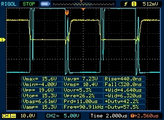

(#) lorylaci válasza emmzolee hozzászólására (») Aug 25, 2013 / 2
Nagyon jól tetted, hogy betetted az IR21531-et, de ahogy mondtam a frekit nem feltétlen kellett volna lejjebb vitted. (IR21531-et én amúgy is hasznltam már 130kHz-en is, jól viselkedeik)
Azonban itt valami bizonytalan (most csak nekem) a rezonáns kör számításainál. Na szóval 2x147nF rezonáns kondit, azaz 294nF-ot használtál, akkor ha nincs soros induktivitás, vagyis ekkor a trafód szórt induktivitása 18,6uH? Ekkor 1,7kW-nál korlátozna a rezonáns kör, ami neked akkor nagy, ez érthető.
Szóval csináltál kiegészítésnek egy 91,4uH tekercset, ekkor 110uH az összes soros induktivitásod, ez körülbelül 300W-nál korlátoz. Ehhez összesen mennyi rezonáns kondit használtál? Gondolom kb 50nF-ot. Itt azért légy szíves erősíts meg.
Az általad használt maggal jó 1kW fölé lehet menni, így röviden ebből adódik, hogy 300W környékére tápot tervezni vele nehezebb, mint egy ETD34-gyel
Nagyon fontos megjegyezni, hogy mivel a soros tekercs soros tekercs, az hogy nem melegszik, nem jelentené azt, hogy nem telít. Kiszámoltam és 10A-nál <0,15Tesla lehet benne (5A-nál korlátoz a rezonáns kör), szóval biztos nem telít, de azért gondoljuk át.
Mivel soros tag, ezért a rajta átfolyó áram az induktivitás összefüggése szerint feszt ejt (dI/dt=dU/L azaz dU=L*dI/dt). Ha betelít a mag, akkor az L tag ebben a képletben kiesik, szóval akkor a dU kezd megszűni, szóval ekkor elveszti hatását mint soros tekercs de már nem működik. Kétféle veszteség van: az ohmos (drót), ez nem nő meg jelentősen, ha csak az áram nem megy el. A vasveszteségnél pedig mivel a B nem nő tovább jelentősen, ezért nem növekszik jelentősen a dB/dt, amivel a veszteség arányos.
Na szóval azért már alakulunk. Ami nekem feltűnő, hogy a félhíd kapacitásának áttöltődése <100ns alatt lemegy. Azt mondtad, hogy a primer induktivitásod 1.5mH kb. Ezt csak számoltad Al alapján, vagy meg is mérted? Érdemes lenne, mert ha nincs teljesen összeszorítva, és van benne egy hajszálnyi légrés az képes rögtön a felére levinni az egészet. 1.5mH-val úgy 150-200ns alatt kéne a félhídnak áttöltődnie. Milyen FETeket is használsz, ha jól emlékszem akkor IRF840-et?
Terhelésnél mérd meg a rezonáns kondin lévő feszültséget. Ha szépen beállítod a kapcsolási frekit a rezonáns frekire, akkor a konverter átviteli tényezője 1, egészen addig, még a kodnin lévő diódák nem határolnak be. Nagyon fontos, hogy mivel az induktivitásmérés kicsit pontatlan (meg a kondinak is van szórása), ezért kicsit (vagy hibás mréés eseténs okat) eltérhet a számolt és a valós ideális freki.
Ge Lee-nek jó a ajvaslata a TL494-gyel, emrt ott állítható a hotlidő (kis trükkel 5% alá is vihető), azonban ott kelelne külön FET meghajtó (ő a gate meghajtó trafót pártolja), ami mindenképpen sokkal angobb lenne a msotani pici IR-nél.
„A ZCS jelalakok normálisak”
Itt nem ZCS-re, hanem ZVS-re hajtunk. Pont ez a poén. A ZVS lényegében megvan, mert a FET begkapcsolása előtt a drain fezs már leesik.
ZCS esetén nem lehetne ZVS (vagy csak nagyon trükkösen, bonyolítva). FETek alkalmazása esetén a ZVS előnyösebb, mivel a FET jó gyorsan tud kikapcsolni. Fontos hogy a ZVS rezonáns tápnál a szinuszos áramforma miatt eleve a FETek nem a max áramnál, hanem annak töredékénél kapcsolnak ki (a mágnesező áram maxánál ami 110uH/1500uH arány jellemez az összes áramhoz képes). Ez egyben Ge Lee-nek is a válasz.

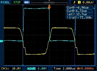

A mai mérések. Először leírom a Skoriféle tápba át helyezett ETD49 trafóm dolgait.
Tudom nem ide tartozik egészen, de talán mégis.
Abban a tápban IRF740 fetek vannak, a rezó kondik össz értéke 188nF. 75.3KHz-en szépen rezonált. Ekkor a 3C85 ferrit anyag volt bent. (Aminek a mágnesezési induktivitása 2mH.)
Az első kép (NewFile0) mutatja sárgával az Ugs-t kékkel az Uds-t. Látszik mikor nyit a fesz, akkor az Uds nem érkezik le 0-ra. Eléggé körülményes abban a tápban összehozni ezt pontosan, de annyira nem is akartam az időt rabolni vele.

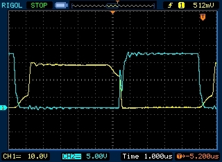

Aztán bele tettem az ETD49 N67 ferrit magokat és megint mértem. Az N67-el a mágnesezési induktivitás 1480uH. Ezt a (NewFile1) mutatja. ez kicsit mintha jobban nézne ki, de még itt sem a 0-nál kapcsol. Aztán beteszek egy áram jelalakot ugyanerről az állapotról. (NewFile2)

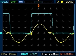

Aztán ugyanerről csináltam egy ára és Uds képet, hogy hátha látszik valami. (NewFile3)
És a végén csak úgy megnéztem, hogy milyen a jel és a freki ha nincs terhelve. (NewFile4)
Az egészben az a bosszantó, hogy itt is fűtött a két fet! Nem értem miért?

(#) emmzolee válasza lorylaci hozzászólására (») Aug 25, 2013 /

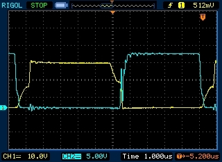

A Cimó tápba vissza tettem a trafót, az N67 magokkal, 91KHz-en ilyen a jelalak. Sárga Ugs, kék primer áram. (NewFile5) Ezt mutattam tegnap is. Tüske az áramban, mert túl nagy a holt idő. Vagyis túl gyorsan töltődik át a meddő áram. Aztán egy másik kép mutatja az Ugs (sárga) és az Uds (kék) jelek arányát. (NewFile6) A nagy holtidőtől ott az Uds-ben a lengés. Ez is ilyen volt tegnap.
Aztán föl mentem 94KHz-re, mert ott talán jobbak a jelalakok. Betettem a fetek D-S lábai közé egy-egy 2,5nF-os kondit. (NewFile7) Ez egy kicsit kevés volt.
Aztán vissza tettem a 3C85 magokat, mert annak magasabb a mágnesezési induktivitása (2mH).
Ez 5.9nF-os kondikkal volt jobb. Uds I primer (NewFile8). Nem tudom mi az Ugs nyitáskor nem egyből föl ugrik?
Aztán itt egy kép (NewFile9) Ez már 4.2nF-osd kondikkal volt. Aztán még egy 3.6nF-al. (NewFile10) Aztán egy képen az Uds és az Ugs egyszerre. (NewFile11)
A végére vissza tettem az 5.9nF-os kondikat itt is egy kép az Ugs (kék) és az Uds (sárga) (NewFile11)
A fetek itt is botrányosan fűtöttek, pedig ez a táp már kb 90%-os hatásfokkal dolgozik. A Skori tápja is tudja ezt a hatásfokot, de ott is fűt a fet és itt is. Ezt kellene megtalálni, hogy mitől van.
Ha rá érsz kérlek nézd végig a dolgokat és mindenre írj, mert abból tanulok. Így is azt érzem, hogy sok mindenre fény derült általad a mostani hétvégén. Amit köszönök szépen.
