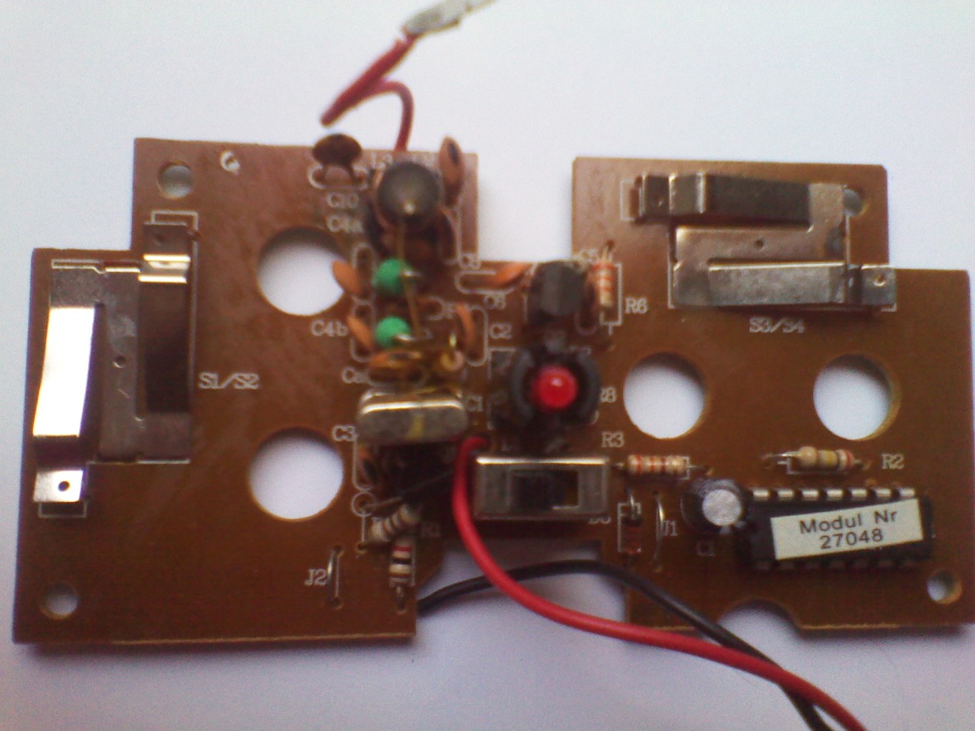

A segítségeteket kérném. Van egy RC helikopterem, a következő a hibajelenség: A gép csak akkor kap jelet, ha a távirányító antenna és a helikopter antenna össze van érintve. Amint nem ér össze, a jelet elveszti. A távirányító 27.145 Mhz-es, a helikopter elektronikára csak egy 27 Mhz. matrica van ragasztva. Ha összeérintem a vezetékeket minden funkció működik. Mi lehet a gond? A távirányító elméletileg a gyári. Előre is köszönöm.
Lecsökkent az adó teljesítménye.Az oszcillátor rész működik de az utána következő fokozat leválasztó, teljesítményerősítő fokozat hibás, valószínű a zárlat ami beterheli az oszcillátort.

Tehát, ha jól értelmezem, a távirányító valószínű zárlatos, végig kell mérni benne mindent? Nem vagyok egy elektromos géniusz, ezért jó lenne egy kis segítség, mi mehetett tönkre.
Egy fotó sokat segítene az adó áramkörről, de a vevő is megnézendő.
Úgy gondolom a vevő csak egy tranzisztoros szuper regeneratív, rf elő fokozat nélkül, de ha mégis van elő fokozat annak hibája is okozhatja a leírt jelenséget.
Rakok fel képeket, remélem neked többet mond, mint nekem. Ehhez még szalagkábellal kapcsolódik egy potméter, ami a motorok sebességét állítja külön.
Adó kétfokozatú, kvarc stabil oszcillátor 27,... Mhz, és buffer /leválasztó/ fokozat.
Az IC az encoder /csatorna kódoló/ tipusát nem látom talán TX2 Az adót ellenőrizheted egy egyszerű kis mérőműszerrel. Kell hozzá egy magnó indikátor mutatós /deprez 50-100 mikroamper / műszer. Két kivezetését össze kell kötni egy üvegtokos germánium diódával pl. AA116, AA117, OA1160, OA1161 stb., majd a katód kivezetésre /műszer pozitív/egy 10 pF kerámia kondenzátort forrasztani. Működő adó antennájához érintve a kondenzátor másik kivezetését a mutató kileng a teljesítményel arányos mértékben. Kis teljesítmények indikálásakor az anódra forrasztott szigetelt vezetékdarab /ellensúly/ az érzékenységét megnöveli. A hozzászólás módosítva: Szept 2, 2013

Na, ez nekem egy kicsit kínai, de azért köszi. Te merre laksz? Én Herenden, ha közelben lennél, akkor esetleg tudsz segíteni? Az az érdekes, ha a vevő antenna vezetéke hozzá van érintve a távirányító antennához, minden funkció hibátlanul működik.
A sárga led bekapcsoláskor csak villog, majd a gázkart teljesen fel kell tolni, hogy működjön. Addig semmi jelet nem küld.
A rádiócsatornában van a hiba a jelenség alapján. Előbb ellenőrizd az adót, ha rendben van
a vevőben a probléma. A hozzászólás módosítva: Szept 2, 2013
