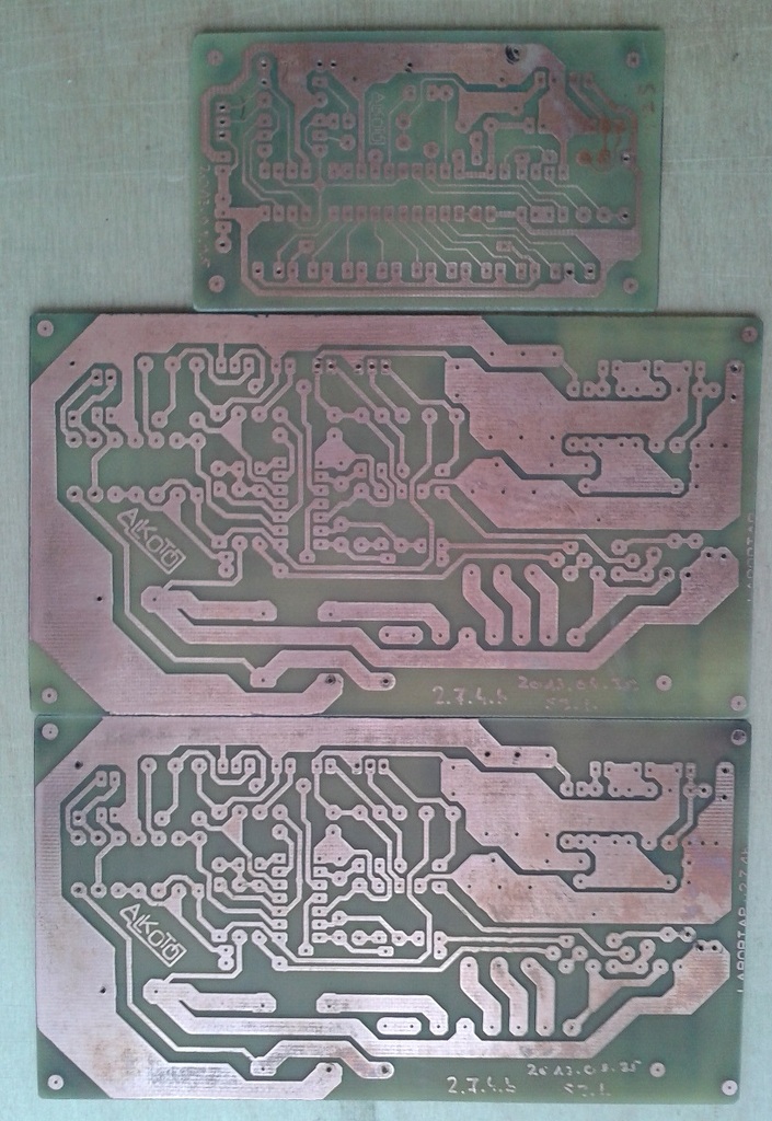

Kisebbeket eddig én is vasalóval csináltam de ha már egy 10x10cm-t akarok akkor oda már jobb lenne ami egyformán melegíti az egész felületet.
(#) johny999 válasza zsenipocok hozzászólására (») Szept 4, 2013 /
Utánanézek de nálunk nem találtam ezt a típust. Körülnézek hátha találok valami ilyesmit. Köszi.
(#) szili83 válasza johny999 hozzászólására (») Szept 4, 2013 /
Nem rég csináltam 167*84mm-es nyákot hiba nélkül.
A hozzászólás módosítva: Szept 4, 2013
(#) usane válasza szili83 hozzászólására (») Szept 5, 2013 /
Szép.
Nekem nem mindíg sikerül a vasalás, mondjuk vasaló kérdése is, na meg nyomtaató és papír. Az én vasalóm már kissé kopottas, és az alja sem tökéletes. Újat nem akarok venni, hobbi cucchoz megteszi, ha valami komolyabbat akarok akkor meg a telepen most készül a levilágító.
Apropó milyen szoftverrel készült? A lecsonkolt forrszemek miatt kérdem.
