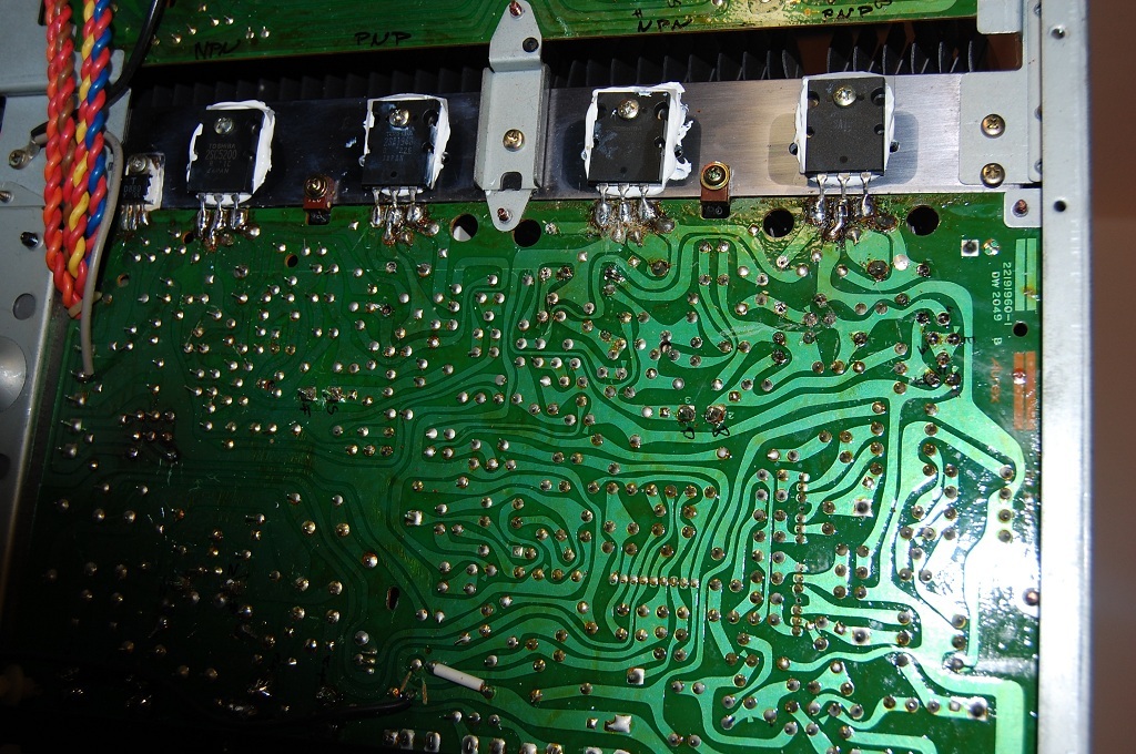

Hi Mesterek.
Próbálok egy erősítőt életre kelteni. Toshiba (Aurex) SB-77
A kortörténet: bázis és collektor zárlatos lettek a végtranyók.
Találtam két szakadt ellenállást a végtranziszorok előtti tranzisztor bázis osztóján, tehát ami a végtranzisztorokat hivatott "kapcsolni". A másik oldal üzemképes és arról lelestem az ellenállások értékeit s cseréltem. Tranzisztorok nélkül jónak tűnt s kaptak új tranyókat és élesztettem.
Üzemmel mind két oldal, de a javított oldalon nagyon melegednek a tranzisztorok, ahogy méregettem bekapcsolás után a bázis feszültség illetve (gondolom az áram is) elkezd nőni. Még a másik oldal épen hogy nyitva vannak a tranyók és hidegek. A rossz oldalon a bázis fesz elkezd felfel kuszni ~2V ig.
A hibát még nem tudom, de keresgélek.
S itt jött elő az a gond hogy kiszedtem az ellenállást amire 399 van írva, viszont mérni 3,4 ohm-ot mértem. Gondoltam biztos kapot s ez is cserés. Kiszedtem egy másikat s szintén ugyan az.
Megbontottam a működő képes oldalt s annál is kiszedtem ezt az ellenállást aminek az értéke 3,4 ohm, viszont ráírva 399 van.
Szóval akkor ez 3,9ohm lenne gyárilag vagy 399ohm?
Segítséget előre is köszönöm.

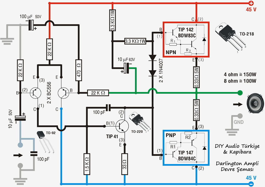

(#) szaka válasza Ge Lee hozzászólására (») Szept 5, 2013 /
mellékeltem a rajzot. Annyi eltérés van hogy 100 ohmos ellenállások helyett (ami a FETEK gate-jére megy) 470 ohmos van gyárilag a panelon.
A hozzászólás módosítva: Szept 5, 2013
(#) Ge Lee válasza szaka hozzászólására (») Szept 5, 2013 /
Amit ebből a pdf-ből ki tudtam hámozni, az alapján ez is egy VF2 elrendezés hasonlóan ahhoz amit én csináltam, csak ez rosszabb. A tápfesz az enyémben +/-92V üresen, és 4-4db IRFP van benne, ez így strapabíróbb mint a 6-6db IRF. A másik az áramkorlát. Azt nem ártana átalakítani, mert így tartós rövidzárban megfőnek a fetek. A tartós alatt azt értem, hogy akár néhány másodperc alatt is. Nem gondolom hogy 470 ohmos gate ellenállások lennének benne, de ha mégis akkor cseréld kisebbre (47-100 ohm ).
Hogy a kérdésedre is válaszoljak, igen, a 2,2k-s trimmerrel kell beállítani, hogy mennyit az jó kérdés. 80-100mA-t biztos, de inkább többet. Ki kell szinusszal vezérelni az adott terhelésre, és közben nézni szkópon. Addig kell emelni a nyugalmi áramot, amíg mindkét félhullám nem látszik teljesen (ha csökkented, akkor az egyik félhullám teteje kezd eltűnni).

(#) Baxi válasza lukacsp hozzászólására (») Szept 6, 2013 /
Hi
Megtaláltam a nyobik hibát amiért főt a "rossz" oldal.
Amikor először javítottam találtam benne 3db szakadt ellenállást 2db szinkodos volt azt megoldottam a cserét s a 3 ami szagadt volt s evvel akinai felirattal volt ellátva azaz 390 volt rajta. Na Én bele raktam egy 390-est és természetesen a tegnapi hibámból tanulva s a másik oldalt lemérve rájöttem hogy az nem 390 ohm hanem 39ohm.
NA ezt kicseréltem klasszikusokkal jobb a helyzet, de viszont még mindig van baj vele.
Hiba az az hogy a rossz oldalban lévő PNP és NPN tranyó bázis feszültség közt 250/300mV különbség van. Egyenlőre anyít csináltam hogy a nyugalmi áramot állító potit csutkára lehúztam s így nem fő az NPN tranyó benne, de viszont a PNP- meg 200mV van mig a párján 580-600mV.
de jó lenne egy kapcsolási rajz A jó oldalon 540mV a fesz a bázisokon. Természetesen bemenő jel nélkül nézem őket.
Az emitter ellenállások 0,4 ohmosak, mind a 4db. Feszültség az ellenállásokon
gnd-hez képest
rossz oldalon: 10mV (nincs különbség a két tranyó közt)
jo oldalon: 4mV (nincs különbség a két tranyó közt)
ellenálláson eső feszültség:
rossz oldal:
PNP tranyo:0V
NPN tranyo: 5mV (ezen nagyobb a bázis fesz)
jo oldal: 1 mV (nincs különbség a két tranyó közt)
Viszont evvel a "felállással" egyformán melegszik a két oldal(jobb, ball) annyi kivetnivaló van talán benne hogy egy nagyon kicsit halkabb az egyik oldal.
Olyan kérdésem van hogy van ötlet valakinek hogy mit kellene meg vizsgálgatni hogy bázist azonos "szintre" hozzam?
A tranyók benne eredtelileg 2SC2565A és 2SA1095A volt. Mivel ilyet már nem találtam ujba ezért cseréltem mind a két oldalt 2SA1943 és 2SC5200 -ra.
