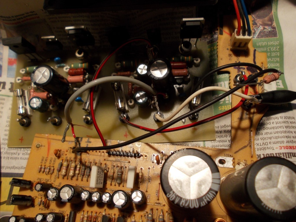

Eltekertem mindenfelé,de sokat nem változott,a mód választó panelt még nem szedtem szét méregetni,de nem hiszem hogy ott baj lenne.Ahogy a hangerőt tekerem fel irányba úgy kezd a búgás erősödni,ha letekerem teljesen akkor az erős búgás abba marad,de van alapzaj azért,halk búgás.De a többi állásban csak halk búgás van más nincs,bármit tekerészek rajta.Nem néztem szkóppal a jelet merre van,egyébként ha a 3,20, lábhoz ujjal érek elképesztő visítás jön a hangszóróból.Gerrjed.

Jól értem, bekötötted mind a két csatornát? Nagyon optimista vagy
A bementi pont érzékenysége természetes.
Szkópot feltétlen köss rá, lássuk mivel állunk szemben!

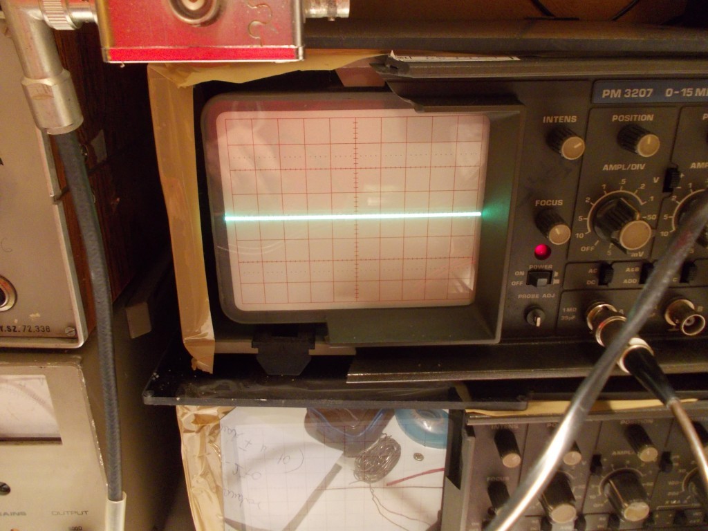

Szkóppal nézve mind a két ic-hez menő bemeneten ott a jel,sinust kötöttem rá,de a hangszíneket nem látom változni rajta,csak a balansz működik.
(#) reloop válasza blasz hozzászólására (») Szept 6, 2013 /
A hangszínt csak a kimeneten látod, mert a végfok is része a hangszínszabályzónak.
A kimeneten látni valamilyen frekvencián oda nem illő jelalakot? (gerjedést)

Nem látom a gerjedést,de csatolok képeket a mérésről,1v sinus van rákötve.Ezeket mértem.
A középső kép a padló hangerő

A beikszelt alkatrészeket eltávolítottad? Erősítenie azért kéne becsülettel.

Egyenlőre nem a leirt módon kötöttem be,de ettől szólnia kellene és nem búgnia.Megpróbálom a lehető legrövidebb vezetékekkel megpróbálni,hátha az volt a baj.Elég ha az x -elt alkatrészeket áthidalom egyszerűen?
Búgnia valóban nem kéne, bizonyára érzékeny a külső zavarokra.
A jelölt alkatrészeket simán el kell távolítani. Ezek szerint eddig volt egy szép földhurkod, mert a régi és az új panelen is volt jelfölded.

Nem,az új panelről nem vittem jelföldet,akkor csak kiveszem a jelölt alkatrészeket és kész?Megpróbálom,de szerintem közel 1V megy az ic-re a bemeneten annak elégnek kellene lennie,szerintem,de lehet rosszul gondolom

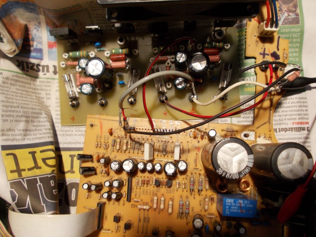

Szia jó-reggelt,akkor valószínű hogy egy nagy adag gerjedéssel állok szemben?A szkóppal mérés azt mutatta hogy gerjedésnek nyoma nincs, az új panel nélkül,külön külön próbálva akkor mind kettő tökéletesnek bizonyult,az erősítő is,és az új bele szánt végpanelek is.
(#) blasz hozzászólása Szept 7, 2013 /
Na megszólalt és egész szép hangja van de nincs hangszín szabályozás csak a balansz poti megy a mély magas nem.És kicsit még búg,mint a régi tv-k. Van megoldás?Köszönöm
A hozzászólás módosítva: Szept 7, 2013
Pár kép a bekötésről

(#) reloop válasza blasz hozzászólására (») Szept 7, 2013 /
Úgy látom az általad épített panelre testet vittél. Jó az jelföldnek?

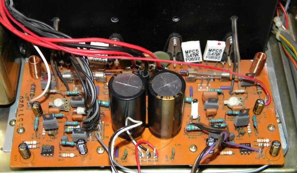

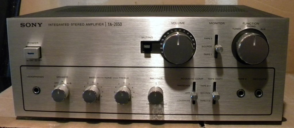

Kaptam egy Sony TA 2650es szép állapotú erősítőt.
Eredetileg 2SD523-2SB518 végtranzisztorral szerelték,hozzám már úgy került hogy megbarkácsolták, és jelenleg 2SA808-2SC1619 pár egyik oldalon,a másik oldal BD317-BD318 tranzisztorral szerelten megy,a két oldalon hangzásbeli eltérés is van (de üzemel)..
Az interneten fellelhető adatok alapján cserére az MJ15015-MJ15016-os párt javasolják..
Nekem MJ15003-MJ15004es tranzisztoraim vannak,ezekre tudnám cserélni a most vegyes felépítésű oldalak tranzisztorait.
Jó megoldás lehet e szerintetek ezzel a tranzisztorokkal a csere?
Egy másik kérdésem is lenne,a végfokpanelen oldalanként egy-egy trimmer van,gondolom a nyugalmi áram beállítására,,mennyi nyugalmi áram beállítása célszerű ehez az erősítőhöz?
Képet mellékelek a trimmerekről,és az erősítőről .
Köszönetem előre is.
