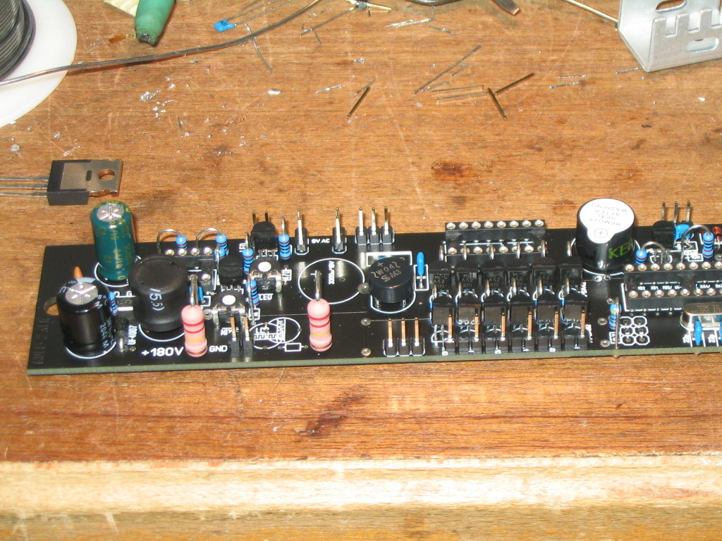

(#) Gery78 válasza sooty hozzászólására (») Szept 25, 2013 /
Na alakulgat a molekula... Volna pár kérdésem:
Milyen alkatrész kell az 555-ös elé? Felette van egy 1k-s, és egy 10k-s, bal oldalán az IC-nek van egy 2n2, jobb oldalán 56k. A terven amit küldtél nincs rajta ez a két alkatrész. 100nF és 100kOhm?
A FET-nek és a stabkockának kell hűtés? Mert vettem rá de elég necces felszerelni a bordákat.
(#) kocsgab002 válasza Gery78 hozzászólására (») Szept 25, 2013 /
Szia.
100kOhm kell oda.
Itt mindenre fény derül, anno én is ezt kérdeztem:
(#) Gery78 válasza kocsgab002 hozzászólására (») Szept 25, 2013 /
OK köszi az infót. A fetnek és a stabkockának kell hűtés? Már nem emlékszem, hogy kell-e vagy sem. Azonkívül még azt nem tudom, hogy a jelöletlen kivezetésekre a panel szélén mit kell kötni? A DCF bemenet a csak 3 lábú? Akkor az IR vevő is egyértelmű, de a pic alatt lévő 6 csatlakozó, a 9VAC bemenet mellett lévő 3 tüske, meg a 12 tranyó mellett balra lévő 3 tüske nem világos, hogy mi az.
Nekem nem kellett rá hűtés, nálam kézmeleg mindkettő.
Pic alatt a 6-os csati: gombok
Buzzer és az elem között: DCF
Anód csati mellet balra: 180V fel a glimeknek.
AC csati mellett balra: alávilágító ledek
AC csati mellett jobbra: egyenáramú táplálás (én nem használom)
(#) Gery78 hozzászólása Szept 26, 2013 /
Átnéztem a mule V2 kapcsolóüzemű tápjának a működését. Egy dolog ütött szöget a fejembe:
Az egyik a szabályzással kapcsolatos, hogy ugye úgy működik a szabályzás, hogy:
„Az elkó kapcsain könnyen túlfutna a feszültség, ezért visszacsatolással kontrolláljuk. A visszacsatolást a kimenetre kapcsolt R5, P1 és R6 osztó valamint T2 tranzisztor és R2 ellenállás valósítja meg. A leosztott kimeneti feszültséggel nyitjuk a tranzisztort amely az 555-ös control lábát húzza le közel 0V-ra. Ekkor az IC kimenetén levő impulzusok kevésbé nyitják a FET-et és nem indukálódik akkora feszültség. Ekkor már a tranzisztor nem fog nyitni az osztón keresztül és emelkedni fog az IC 5-ös lábán a feszültség, a felhúzó ellenállás miatt.”
Ez idáig rendben is van, de az a gondom ezzel, hogy mi van, ha a szabályzáskörben a poti úgy gondolja, hogy nem érintkezik? Ekkor a szabályzó tranyó bázisa a levegőbe kerül és a kollektorán lévő ellenállás felhúzza a control lábát az 555-nek, ami azt eredményezi, hogy a kimeneti fesz megnövekszik, és jó esetben csak a kondi durran el, rossz esetben az egész óra. Vagy nem jól gondolom? Nem kellene valami védelmet erre beépíteni?
A másik amit szeretnék még kérdezni, hogy a FET házán, megjelenik-e a nagfesz, tehát a bordát szigetelten kell rászerelni, vagy nem?
A hozzászólás módosítva: Szept 26, 2013
(#) Hp41C válasza Gery78 hozzászólására (») Szept 26, 2013 /
„Ekkor a szabályzó tranyó bázisa a levegőbe kerül és a kollektorán lévő ellenállás felhúzza a control lábát az 555-nek, ami azt eredményezi, hogy a kimeneti fesz megnövekszik...”
Sajnos azt jelenti. Megelőzhető e hiba, ha a potenciométer meleg pontját és a csúszkáját egy fixen szerelt ellenállással összekötöd. Ekkor ha a csűszka nem érintkezik, a tranzisztok leszabályozza a kimenő feszültséget.
„A másik amit szeretnék még kérdezni, hogy a FET házán, megjelenik-e a nagyfesz, tehát a bordát szigetelten kell rászerelni, vagy nem?”
A kérdés összetett:
Ha elég gyors a diódád, egyáltalán nem kell a FET -re bordát szerelni. (UF4007, SF17 stb. Reverse Recovery Time trr <= 50nS). Ha ennél lassabb a dióda és/vagy az eredti csöveknél nagyobb teljesítményt szeretnél kivenni, akkor kell bordát felszerelni.
A FET drain -jén (hűtőfelülete) a kimenő feszültségnél nagyobb feszültség is előfordulhat, igy jól el kell "távolítani" más alkartészektől. Inkább a többi alkatrész lábaira húzz szigetelést. Sok megépített órában nincs a FET -en borda.

(#) Gery78 válasza Hp41C hozzászólására (») Szept 26, 2013 /
„Sajnos azt jelenti. Megelőzhető e hiba, ha a potenciométer meleg pontját és a csúszkáját egy fixen szerelt ellenállással összekötöd. Ekkor ha a csűszka nem érintkezik, a tranzisztok leszabályozza a kimenő feszültséget.”
Én is egy ilyesmi megoldásra gondoltam, csak két ellenállással. Nekem az jutott eszembe, hogy azt kellene csinálni, hogy a beállítás után, amikor minden működik, a potit vagy kivenni és az osztásarányának megfelelő ellenállásokat betenni, vagy a potira alulról két ellenállást föltenni olyan arányban ahogy a poti oszt.
UF4007-es diófát vettem bele, amilyen volt a kapcsrajzban is, úgyhogy az elég gyors lesz. Még nem tudom pontosan, hogy milyen csövekkel lesz, (ZM1000, Z566M, IN18, ZM1240, vagy Z560M) de akkor valahogy megoldom a FET szigetelését és hűtését. Arra gondoltam, hogy kihozom rövid vezetékekkel a panel szélére és ott kényelmesen lehet rá szerelni bordát. Ezzel csak az az aggályom, hogy vajon számít-e valamit a hozzávezetés hosszúsága, mert az is induktivitásnak számít. Ha jól tudom, akkor a kapcsolóüzemű tápokban erre ügyelni kell, hogy minél rövidebb vezeték legyen a kondi és a FET lába között.
(#) Pali79 válasza Gery78 hozzászólására (») Szept 26, 2013 /
„valahogy megoldom a FET szigetelését és hűtését”
Teljesen felesleges dolog! Ezekkel a csövekkel nem melegszik a FET. Arra kell csak figyelni, hogy a hűtőzászló ne érjen hozzá semmihez. A nyomógombok forrasztásaihoz elég közel van. Én van ahol le is vágtam belőle.
(#) Gery78 válasza Pali79 hozzászólására (») Szept 26, 2013 /
Akkor csak simán forrasszam be a FET-et mindenféle hűtés nélkül?
(#) kocsgab002 válasza Gery78 hozzászólására (») Szept 26, 2013 /
Igen, nekem is úgy megy.
Szerintem legalább 5× lett leírva az utolsó oldalon, hogy nem kell rá semmiféle hűtés.
Csak arra vigyázz, hogy ne érjen hozzá a csőpanelhez, le kell ültetni a panelra teljesen.
Igen... és szerezz be egy ultra-fast recovery diodát 25ns, de maximum 50ns feléledési idővel.
Ne hozd ki vezetékkel a FET lábait. Sok-sok zajt fog termelni, lehetetlen lesz a DCF vétel. Ne tedd ki a hűtőfelületét a panel szélére, üzemszerűen 200-250V -ot is meghaladó feszültség tüskék is lehetnek a drain -en (a hűtőfelületen). Ez a készülék nem "Törpefeszültségű", ezért is van az áramkör közepén és ezért is van bedobozolva szigetelő anyagból készült dobozba. Ha netalán mégis kell rá egy kis hűtés, egy M3 csavarral meg lehet oldani. Ha melegszik, akkor inkább jobb diódát kellene használni. (UF4007 - 75ns, UF4004 - 50ns, SF17 - 35ns...)

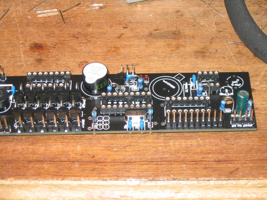

(#) mark.budai hozzászólása Szept 27, 2013 /
Sziasztok! Ma nagy nehezen beégettem a PIC-et a Tom025-féle órámba. Pár problémám akadt vele. Én csak 4 karakteresre csináltam. A nyáktervről leszedtem a 2 tranyó párt az anódoknak, és 4 maradt. Most vagy nekem érzékeny rá a szemem, vagy ez tényleg ennyire vibrál a multiplex miatt? Esetleg valami gond van a dologgal? Maga az óra, 76:54-ről kezd, és 3 mp múlva 44:44-et ír. A nyomógombokat mindjárt bekötöm, megpróbálom, arra mit reagál. Már az óra 10-eshez eleve nem írhatna 4-est. A 74141 lehet rossz? Van itthon még, kicserélhetem. Az anódokat nem cseréltem fel.
(#) Hp41C válasza mark.budai hozzászólására (») Szept 27, 2013 /
- Ha egy TTL áramkör bemenete le van szakadva az öt meghajtó áramkörről, akkor logikai 1 -et érzékel.
- A PIC -ben a LVP le van tiltva?
(#) sooty válasza mark.budai hozzászólására (») Szept 27, 2013 /
Nem szabadna látnod a multiplxelést. Azt csak akkor látod, ha az órát vagy a fejedet gyorsan rázod. a Tom025 23:59:51 ről indul. Biztos, hogy rosszul működik, mert 9 mp után 00:00:00 lesz.

(#) mark.budai válasza Hp41C hozzászólására (») Szept 28, 2013 /
Nem tudom, hogy le van-e tiltva. Igazából volt probléma, mert az óra 10 és óra 1-es anódokat felcseréltem. Meg kellett volna nézni a nyákterven a feliratokat.. Emellett a 2-es, 3-as, és 9-es katódok összeértek, de ezeket megoldottam. Cseréltem 74141-et is, de az sem segített. Ugyan ott tartok, mint eddig. Indulás után 9mp múlva 44:44-et ír. Mikor kivettem a 74141-et, a két panel közti átkötéseket végig próbáltam, hogy húzok neki testet. Mind jó volt (miután javítottam a 2,3,9 közti záraltot), és úgy voltak a számok, ahogy a nyákterven van feliratozva. Mi lehet a gond? A PIC? Nem akarom, de már csak erre tudok gondolni. Vagy valami bibi van a bináris résszel a pic és a 74141 közt?
Ja, és a multiplextől még mindig káprázik a szemem. Nem tudom, miért. Olyan, mint amikor egy ledet az 50Hz-es váltóra kötök. Világít, de ha ránézel, látod, hogy vibrál.
A hozzászólás módosítva: Szept 28, 2013
(#) mark.budai válasza mark.budai hozzászólására (») Szept 28, 2013 /
Biztos, hogy azzal lesz a probléma, mármint a BCD részével. 44:44 után szépen számol, a 9-est nem tudja kiírni, gondolom sok az adat a 74141-nek.
(#) Hp41C válasza mark.budai hozzászólására (») Szept 28, 2013 /
Mérd végig a következőket:
- Kikapcsolt állapotban vedd ki a PIC -et,
- A RA0 (17), RA1 (18), RA2 (1) és RA3 (2) lábakat kis vezetékdarabbal kösd össze a földdel,
- Az RB2 (8) és a 5V -os táp (14) közé köss egy nyomógombot,
- Bekapcsolva egy pillanatra nyomd meg a nyomógombot. Egy csőben a 0 -nak kell felvillannia.
- Szabadítsd ki a RA0 -t a földre kötésből.
- Egy pillanatra nyomd meg a nyomógombot. Egy csőben az 1 -nek kell felvillannia.
- Szabadítsd ki a RA1 -t a földre kötésből, a RA0 -t kösd vissza,
- Egy pillanatra nyomd meg a nyomógombot. Egy csőben az 2 -nek kell felvillannia.
- Szabadítsd ki a RA2 -t a földre kötésből, a RA1 -t kösd vissza,
- Egy pillanatra nyomd meg a nyomógombot. Egy csőben az 4 -nek kell felvillannia.
- Szabadítsd ki a RA3 -t a földre kötésből, a RA4 -t kösd vissza,
- Egy pillanatra nyomd meg a nyomógombot. Egy csőben az 8 -nak kell felvillannia.
- A megépített csövekhez a RB0 .. RB6 -ra áttéve a nyomógombot a fenti teszt ismételhető.
Ha ez így rendben történi, a pótlólagos elemeket (földre menő vezeték, nyomógomb) eltávolítva, a pic -et visszatéve jól kell működnie a kijelzésnek.
