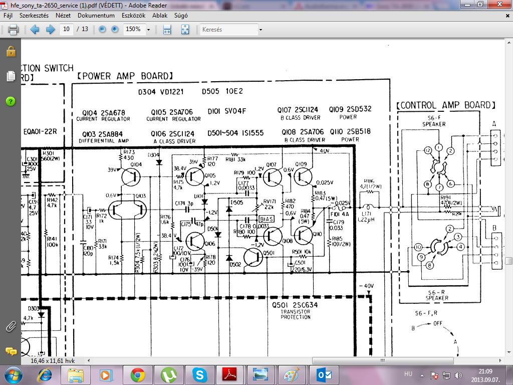

(#) jandark válasza reloop hozzászólására (») Szept 7, 2013 /
Szia.
Azt tapasztaltam hogy az R csatorna le volt kötve,valószínű az eltérés miatt,azon az oldalon van a BD317-BD318 páros ott hallhatóan rosszabb minőségben szól (de szól)
A másik L oldalon a 2SC1619-2SA808 típus van itt szép a hangkép is..
Ezért szeretnék 2-2pár azonos típusú tranzisztort beletenni,egyenlőre csak új MJ15003-Mj15004 tranzisztorom lenne..
Megvan a service manual is,de nem tudom a pdf-et feltölteni,így képet készítettem belőle,a beállításhoz segítséged kérném,pontosan mit és hogyan..
A hozzászólás módosítva: Szept 7, 2013
(#) reloop válasza jandark hozzászólására (») Szept 7, 2013 / 1
Szűkkeblűen ajánlottam neked nyugalmi áramot. A gyári doksi 25mV-ot ír elő a végtranzisztorok emitter-ellenállásaira. A mérést a végtranzisztor emitter (adott oldalnál bármelyik lehet a kettő közül) és a biztosíték között tudod kényelmesen elvégezni.

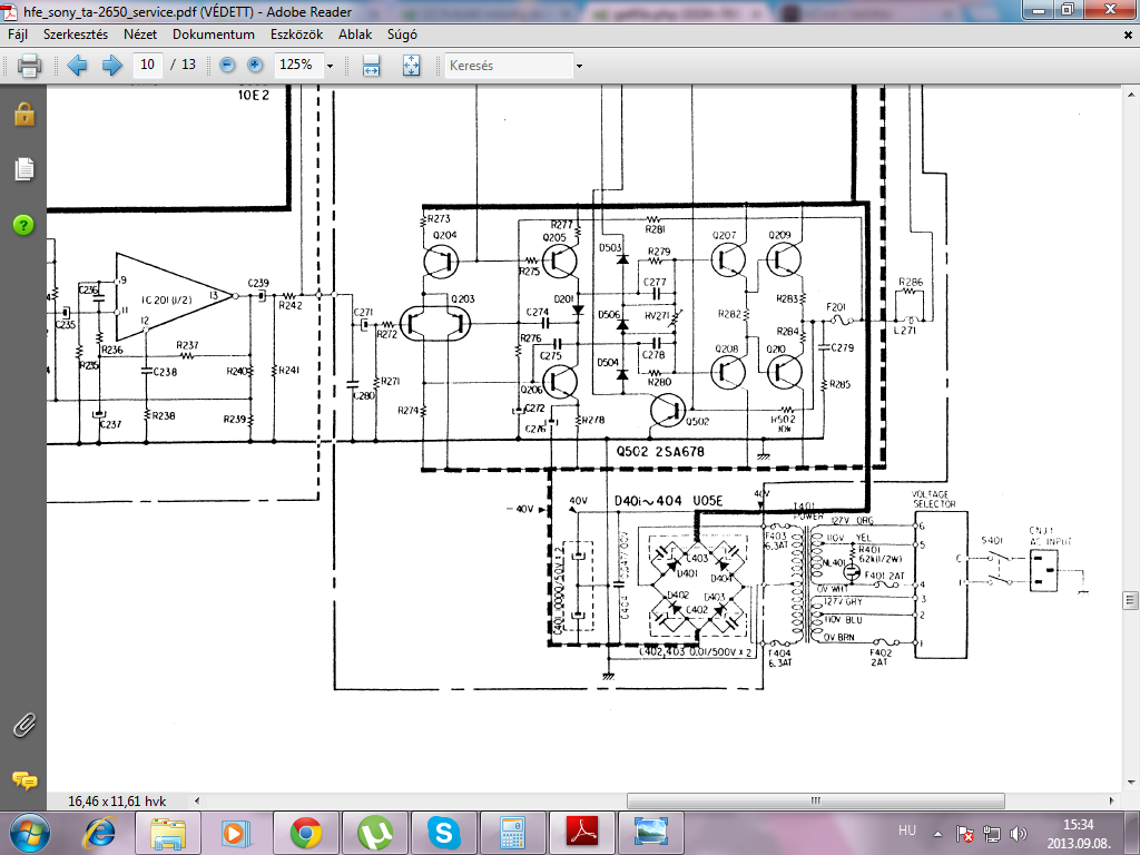

(#) jandark válasza reloop hozzászólására (») Szept 8, 2013 /
Szia.
Most tudtam időt szánni újból az erősítőre,multival feszültséget mértem,mindkét csatorna emitter ellenállásain,a jó L csatorna ami 2s tranyókkal szerelt 40-50mV mérhető,a kettőn együttesen kb 90-100mV mérhető nyitott üres bemenetnél és hangszóró nélkül terheletlenül..
A másik oldalon az R csatorna máris hibás,ott a BD tranyók vannak,az R283-as 0,47ohmos ellenállás jó itt már kb 7volt egyent mérek,az R284es emitter párja nem jó szakadt (előttem valaki kicserélte az R284 et R47 10%ellenállásra)..
Mi a tanácsod,mit vizsgálhatok a hibás oldalon,mi okozhatja ezt?
Mielőtt beraknám az új MJ tranzisztorokat..0,47ohm 5w van itthon,azt tudom cserélni..
Kép az L oldalról..
(#) reloop válasza jandark hozzászólására (») Szept 8, 2013 /
A 0,47 ohm-on eső 7V irreális érték a P=U2/R alapján piszkosul fűtene. Aminek R47 az értékjelölése az lehet éppen 0,47 ohm, legjobb ha megméred mindkettőt.
A csatorna tranzisztorainak lábai között ellenőrizd mutatkozik-e zárlat. Ha ilyen hibát nem tapasztalsz, akkor a hálózati feszültség egyik ágát szakítsd meg 230V/60W izzóval, hogy durva esetén legyen áramkorlátozód, és tégy vele üzemi próbát.
Mérd az emitter ellenállásokon eső feszültséget és a kimeneti egyenfeszt. Ez utóbbit természetesen testhez képest.
A 0,47 ohm-on mekkora feszültség esik? Akár meg is hallgathatod mérsékelt hangerőn, az izzó egyelőre maradjon bent.
A 0,47 ohmokon a leírtakat mértem,,(40mV darabonként) Egy oldal két emittere közt a dupla mV-ot..Lényegében a biztosíték és az emitterek közt is azt mérem,mint az emitter ellenáláok két lábára mérve,(ha jó a gondolatmenet)..
Hangpróba....
A 40mV és a 0,47 ohm hányadosa a nyugalmi áram. Ez most Nálad elég sok. Ha nem melegedik zavaróan a hűtőborda, vagy bármely más alkatrész, akkor legjobb azért így hagyni.
