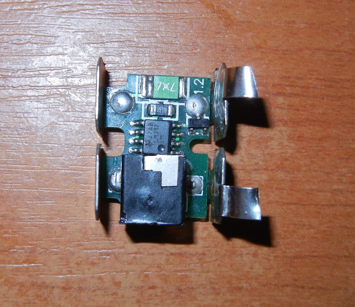

Sziasztok, egy nagy kérdésem lenne, a képen egy akkupakk elektronikája látható, 4x1,2 voltos Nimh ceruzák voltak rákötve sorba, 1600mAh-s mind. Alul a csatin, ha jól rémlik 12v egyenáramot kapott, baloldalt meg ugye a pakk érintkezője. A kérdésem az hogy elvileg ha kap simán új aksikat 4x1,2 voltosokat, újra menne rendesen? Ill hogyha nagyobb teljesítményűeket kapna, azt is töltené e rendesen pl 2500mah? Köszönöm előre is.
Annyit látok hogy egy lm317 a 8 lábú kis ic
(#) bbalazs_ válasza Sanyesz5 hozzászólására (») Márc 10, 2014 /
Ranezesre az IC halott, mar amennyiben jol latom es a bal aso sarkaban egy tipikus, "felrobbanasi" jel latszik. Egyebkent csere utan szerintem mukodhet.
(#) Sanyesz5 válasza bbalazs_ hozzászólására (») Márc 10, 2014 /
Szia, köszi, hál isten csak rosszul látod Bár nem lenne nagy kunszt kicserélni sem

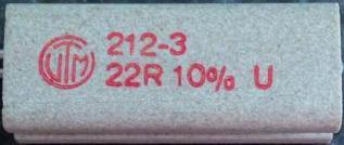

Sziasztok! Gyors segítség kellene! a csatolt képen látható ellenállás jelölésének "lefordítása" kellene. 22ohm idáig jutottam... Az érdekelne igazán hány W-os.
OK, akkor szerintem mukodhet, mivel valoszinuleg a toltesi aramot szabalyozza es vegfeszultseget nez. Tehat elvileg csak tovabb fog tolteni, mivel ugyanakkora arammal probalkozik majd a nagyobb akkupakot tolteni.
(#) vizor válasza vibra hozzászólására (») Márc 10, 2014 /
7 wattos. Itt az adatlapja is.

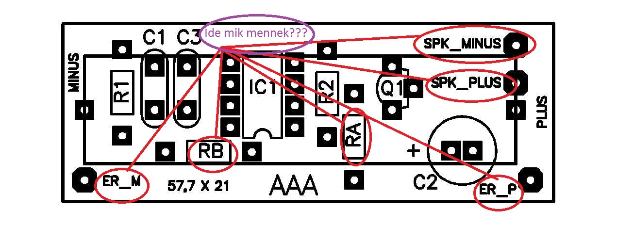

Hello
En most meg ujvagyok es maris egy keresel allnek ello!!!
(#) kadarist válasza arnold14 hozzászólására (») Márc 10, 2014 /
Mi ez? Valamilyen erősítő? Rajz van hozzá?
(#) arnold14 válasza kadarist hozzászólására (») Márc 10, 2014 /
Az SPK-kat rá kell kötni egy hangszóróra, a, az ER-eket meg egy emberre. De áruld már el, hogy mire jó ez az áramkör és hogy hol van a leírása?
(#) csapeter válasza arnold14 hozzászólására (») Márc 10, 2014 /
RA = 10 Kohm
RB = 300 Kohm
Hazugságvizsgáló?
Tévedtem. Hangszer.
A hozzászólás módosítva: Márc 10, 2014
Olvasd el a cikket! Ott vannak benne a kérdéseidre a válaszok.
Szerintetek mukodik???
