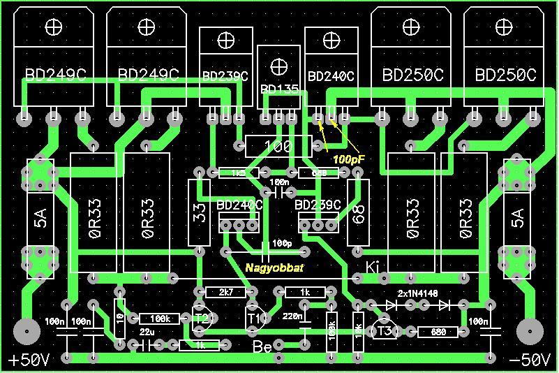

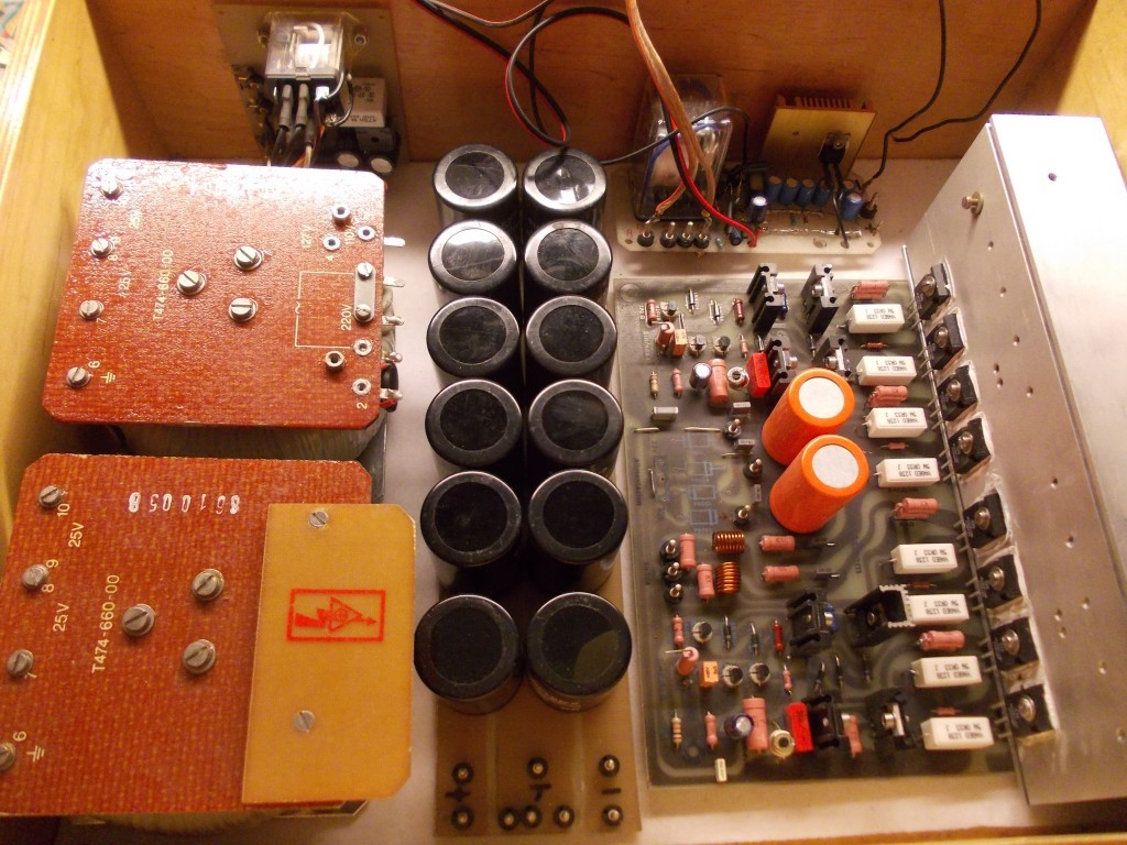

Erre nem is kérdeztem rá, milyen kapcsolatban van a fém burkolat az erősítő testpontjával?
(#) blasz válasza reloop hozzászólására (») Szept 11, 2013 /
Először semmilyenben nem volt,de nem volt jó,aztán kerestem egy csendes pontot vastag vezetékkel,de nem változott,és most talán a legcsendesebb,hogy a pufferek föld vezetősávjánál lett oda fogatva a dobozhoz, csavarozva 3 helyen.
Máshol nincs a doboznak kapcsolata a földhöz.

(#) Buvarruha válasza blasz hozzászólására (») Szept 11, 2013 /
Ha dobozból kiszedve nem csinálja, akkor egyértelmű, hogy a trafó szórja meg.
(#) blasz válasza Buvarruha hozzászólására (») Szept 11, 2013 /
Mivel árnyékoljam még?Fém lemez körbe,kibélelve vastag alufóliával.
(#) reloop válasza blasz hozzászólására (») Szept 11, 2013 /
Az ilyen külső zavartól idegeskedő végek egy kis lassítástól meg szoktak nyugodni. Ennek eszközei: (hivatkozás) T4 bázis-kollektor kapacitását növeled, T8-ast is ellátod ilyen kondival.
A hozzászólás módosítva: Szept 11, 2013
Köszönöm,nagyon szemtelen lennék ha megkérnélek rajzold oda ahova kellene tenni,és változtatni?Megköszönném.Igen ez az a vég.

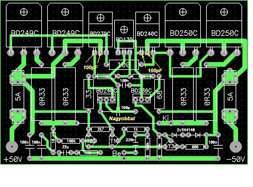

Parancsolj, ezek a módosítások váltak be nálam hasonló esetben.
Köszönöm szépen egy úr vagy.
Nekem öröm, ha segíthetek
A kapacitások értékével valamelyest kísérletezned kell, mert a megtoldott tranzisztor lábak is közrejátszhatnak. Lehet a BD239C-vel jelzett végtranzisztor meghajtónak is kéne bázis-kollektor kondi.
Köszönöm,MJE15032-33 párosok vannak bent

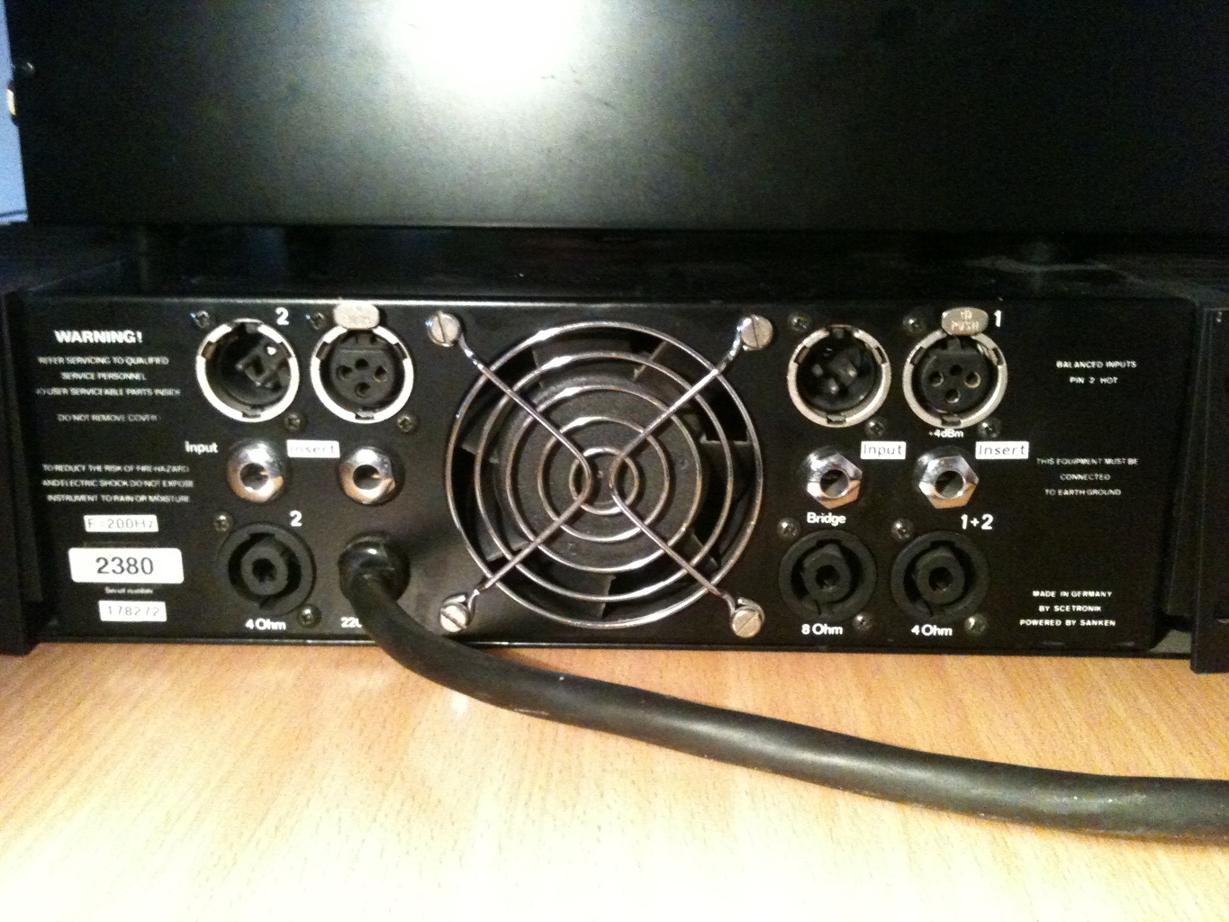

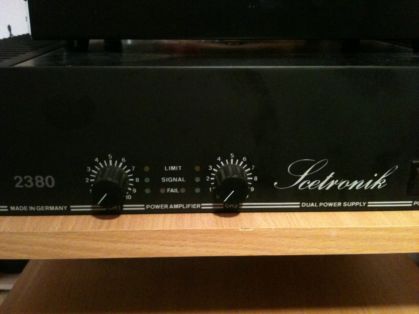

(#) earbash hozzászólása Szept 12, 2013 /
Adott egy Scetronik 2380-as végfok, de semmit sem tudok róla, neten sem találok semmit, remélem valaki hozzáértő tud róla mondani valamit. Terhelhetőség, fogyasztás ilyenekre lennék kíváncsi. Csatoltam 4 db képet!
(#) Doncso válasza earbash hozzászólására (») Szept 12, 2013 /
Agy jobb képet a belsejéről, ha lehet kérni. Az látható, hogy hidalható a végfok. 4-8 ohmra terhelhető.

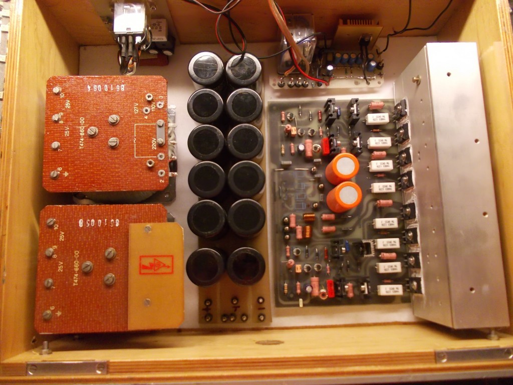

(#) blasz hozzászólása Szept 12, 2013 /
Sziasztok kérdezném hogy az elrendezés igy megfelelne e a zajok szempontjából.Köszönöm
(#) blasz válasza soos csaba hozzászólására (») Szept 12, 2013 /
Szia,nekem nincs zavar,vagy túl érzékenység azon már túl vagyok,a bemeneti ellenállást 100K ról 22K cseréltem,igy teljes csend van,csak zúg,morog,vagy mi is a jó megfogalmazás,de már annyira gyengén,hogy szinte nem is hallani,csak én tudom hogy jelen van és zavar.De igy marad.
U.I.:Reloop nagyon sokat segitett az egészben,neki köszönhetem hogy ha a trafó nem szórná meg teljes csend lenne,teljesen feltekert potikkal is.
