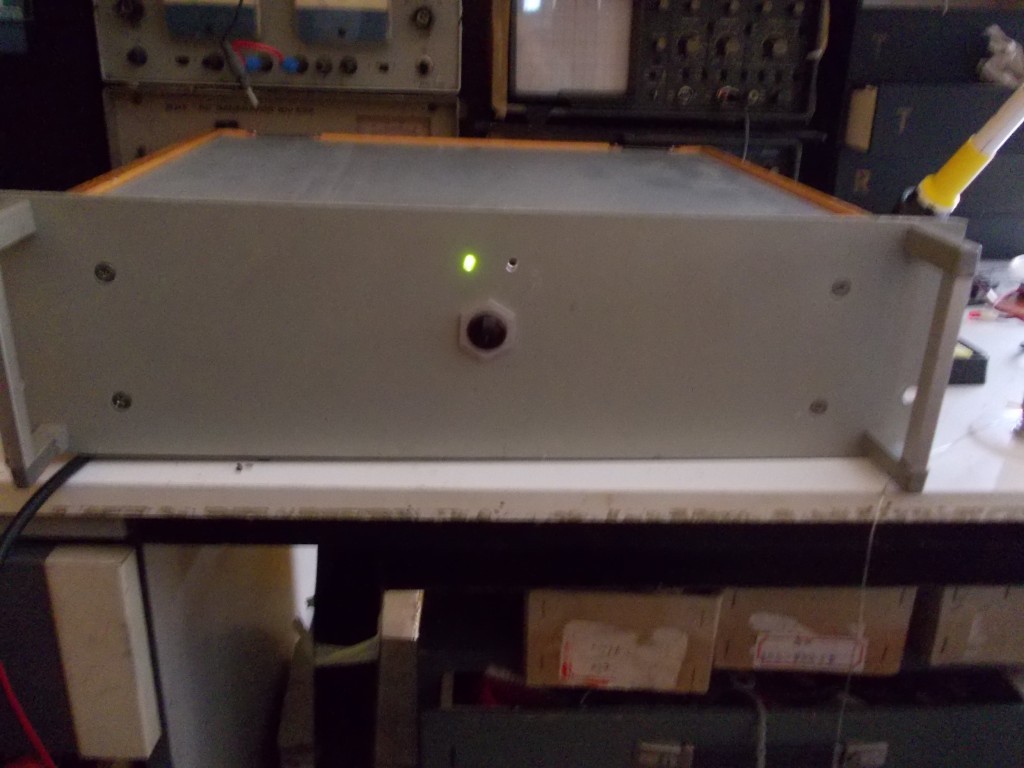

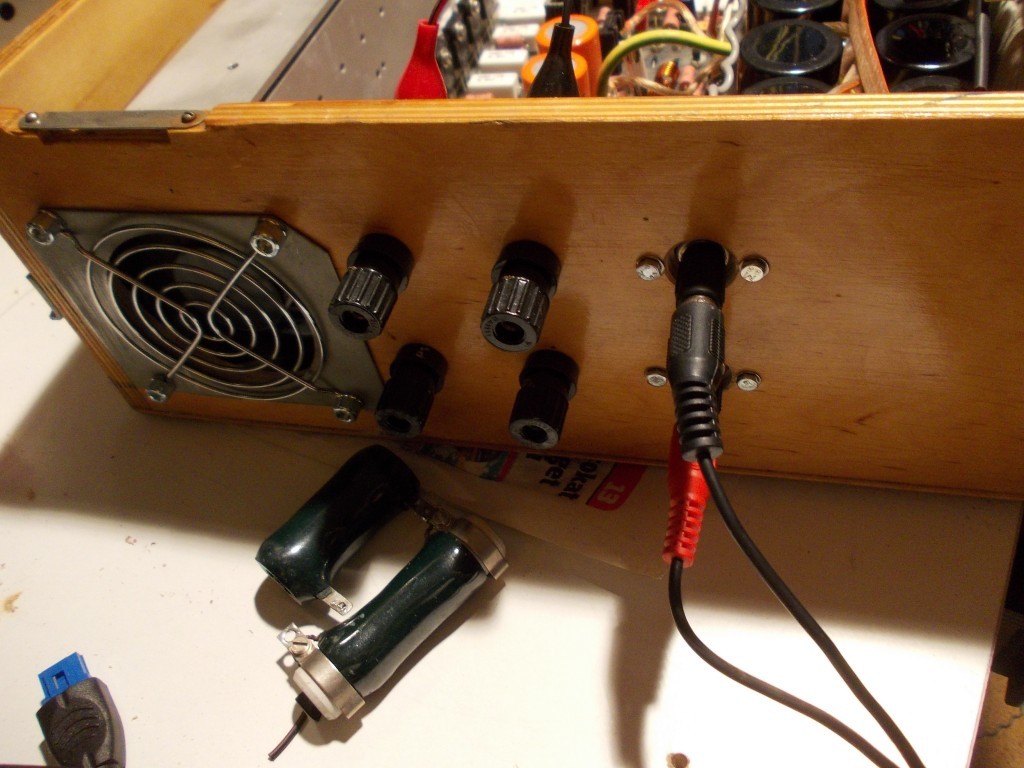

(#) blasz hozzászólása Szept 14, 2013 /
Szia Reloop,összeraktam a fadobozos végemet,zaj abszolúte 0,olyannyira hogy megijedtem hogy valamit nem jól kötöttem be,de tettem rá jelet és szól hiba nélkül.A fesz 75vDc amiről megy.De lenne kérdésem,a ventilátornak és a kopp gátlónak 2db egyenként 25w ellennel oldottam meg,amiknek az értéke sorba kötve 90R,és igy melegszik,az nem baj ugye?Olyan 40-45 fokos lehet kb.A potikat kihagytam nem kell az.A vezetékek még nincsenek elrendezve,elfogyott a kötegelőm,de megcsinálom normálisan,és mérő vezetékek lógnak még benne,de azok úgyis mennek ki belőle.
Köszönöm
(#) reloop válasza blasz hozzászólására (») Szept 14, 2013 /
Szia! Gratulálok a sikeres munkádhoz!
A 75V és a 12V különbözetét óriási pazarlás hővé alakítani. Úgy látom toroid trafód van, nem tudnál pár menetet hajtani az egyikre 9-10VAC értékben?
(#) blasz válasza reloop hozzászólására (») Szept 14, 2013 /
Szia sajnos nem tudok tekerni,a közepébe a felfogatása,és kivan öntve műgyantával,24vDc kellene,de nézem folyamatosan,egy bizonyos foknál nem melegszik talán jobban.Emlékszel régen evvel a végpanellel kínlódtunk a gerjedés miatt,most nem tapasztalom egyáltalán,tényleg síri csend van.Lehet a trafók miatt,van egy külön tekercs árnyékolásnak,ami ki van vezetve a trafó fém talpára 1-1 szállal.Igaz ez a toroid műszerekhez készült,megboldogult Mech.Labor.A kimeneti egyenfesz most 0.4mV ami jó szerintem,a használt csatornán,a másik felén -0.01mV.
A borda jéghideg nem melegszik a végfok.
A hozzászólás módosítva: Szept 14, 2013

(#) blasz válasza Doncso hozzászólására (») Szept 14, 2013 /
Szia,dehogyis,az csak a venti és a koppgátlónak van,a végfoké,jobbra fent a hütőborda alá van szerelve 30A-os
(#) Doncso válasza blasz hozzászólására (») Szept 14, 2013 /
Akkor jó, már megrémültem. Akkor csak ez a jó recept erre a végfokra, fa doboz és toroid trafó.
(#) Doncso válasza nemurea hozzászólására (») Szept 14, 2013 /
Szerintem nem kell kifejezetten onkyo szerelő neked, elég egy normális szerelő is. Kecskeméten biztosan lehet találni egy szakit, aki nem gányol, és beletesz egy potmétert a tuner és az erősítő közé amivel beállítja neked, hogy ugyanúgy szóljon mint külső hangforrásból.
(#) blasz válasza (Felhasználó 13571) hozzászólására (») Szept 14, 2013 /
Szia igen,nem tudom máshova tenni,de 5mm alu csíkkal rögzítettem a falhoz,igy talán nem fog felforrósodni annyira
(#) blasz válasza blasz hozzászólására (») Szept 14, 2013 /
Ilyen összerakva,a venti levegője a tetején távozik,igen intenzíven,és igy az egész dobozt belülről bejárja a levegő
(#) Koncsar válasza blasz hozzászólására (») Szept 14, 2013 /
Szia Gáborom! Hol megy ki a dobozból a levegő? Az a két furat elég kicsinek tűnik. Megkéne nézni, hogy ha megemeled a doboz tetejét megváltozik e a venti hangja, fujása. Ha igen akkor kicsik a furatok.
Üdv. Gy

(#) blasz válasza Koncsar hozzászólására (») Szept 14, 2013 /
Szia jön rendesen a levegő kifelé rendesen fúj a nyiláson elég lesz az.Legalább bejár mindent a levegő
(#) dudassandor1 válasza blasz hozzászólására (») Szept 14, 2013 /
Szia Blasz! Nem akarok okoskodni, de nekem is kevésnek tűnik az a két lyuk a doboz tetején! Ha a ventilátorod nyílását megnézed, az alapból nagyobb felület mint a két lyuké együtt. A befújt levegő így egy "fojtáson" kell hogy keresztül menjen kifelé. Ha kifelé nehezen tud kijönni, akkor bent a dobozban szerinted "bejár mindent"? Szerintem nem, mert befelé sem jut be több.
Én bővíteném legalább annyira a kimeneti nyílást, mint a ventilátoré.
(#) blasz válasza dudassandor1 hozzászólására (») Szept 14, 2013 /
Szia,ha a későbbiekben gondot okoz a kis nyilás akkor keresek valami szakit hogy marjon rá egy nagyobb nyilást,de 5mm alu a teteje,nem tudom szépen megmunkálni,itthoni eszközökkel sajna
Értem az okot! Akkor majd a használat megmutatja úgy is, hogy kell-e! Jó zenehallgatást hozzá
(#) Koncsar válasza dudassandor1 hozzászólására (») Szept 14, 2013 /
