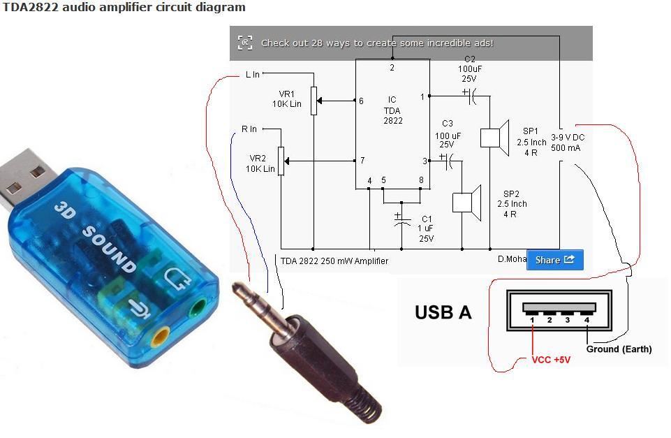

Sziasztok! Van(volt egy ilyen USB hangkártyám) mint a képen. Fülhallgatóval működött.
Gondoltam építek egy kis 1W-os sztereó erősítőt. Meg is építettem ami a rajzon látható. Nem volt zárlatos. A hangkártyát bedugtam az egyik USB-be mint máskor is. Az erősítőnek gondoltam használok egy másik USB csatlakozót (5V-ot). Összedugtam egy fél percig ment is( de nagyon torzítva),és mire próbáltam volna beállítani a trimereket, elment a hang. Aztán most már a hangkártya sem működik fülessel. Mitől lehet ez? Külsőleg kellett volna kapjon feszültséget?
A választ előre is köszönöm!
